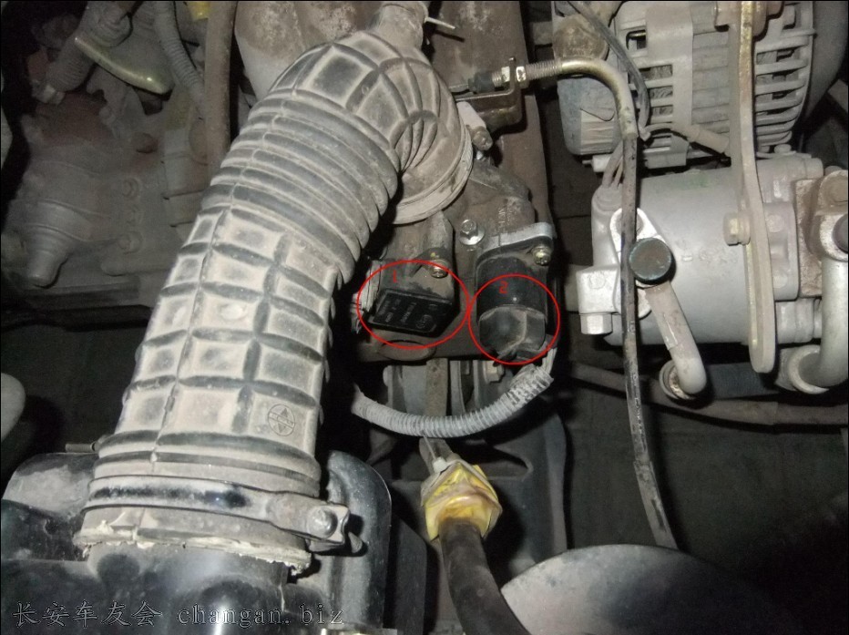

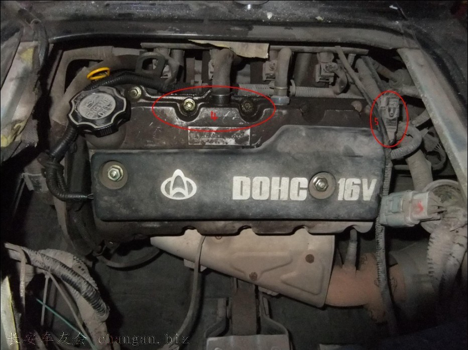

图片所标注的1、2、3、5处零部件分别叫什么名字,分别起什么作用,需不需要日常进行清洗保养或更换!4 处常年有机油,擦干了又流出来,就连火花塞那四个洞洞里边也是很多的机油,不知道是从哪里流出来的。最近车子发抖厉害。                  楼下哥们儿说是密封钢垫坏了,请问换个缸垫加工时费共计需要多少钱啊!小弟谢过各位了。

1.节气门位置传感器        感应油门位置并发送信号至电脑。
2.怠速步进电机            控制并自动调节怠速。

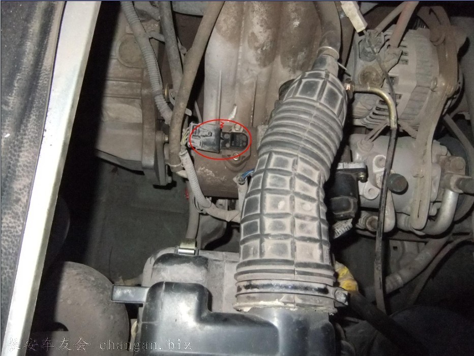

3.进气压力及温度传感器    感应气压力及温度并发送信号至电脑。
4.废气循环管              将气门室盖内未燃烧的汽油气体及机油受热气体导入节气门2次燃烧及降低污染。
5.爆震传感器              感应缸内燃烧情况并发送信号至电脑。
图中2.3可在清洗节气门体时进行清洗,4.5没必要。分析油的来源主要是废气管里的机油废气造成1.2.3有油,4.5是由于气门室盖密封不严导致。建议:清洗节气门体,有条件的话加装机油透气壶,气门室盖重新打胶密封。

第三张机油口旁边的管子好多油!是漏油还是加机油的时候漏在外面的啊! 发现跑长路的话,发动机热了,味道可大了呢???大家的发动机要清理吗?????
