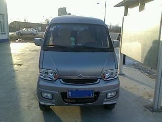

 楼主| 发表于 2011-7-17 13:47:34 | 显示全部楼层
1.jpg 再来一张
 楼主| 发表于 2011-7-17 13:49:02 | 显示全部楼层
2.jpg 45度角

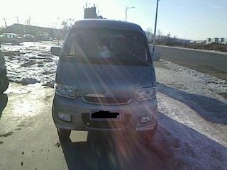

 楼主| 发表于 2011-7-17 13:49:58 | 显示全部楼层
3.jpg 喜欢

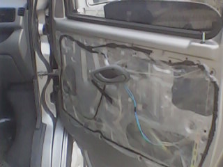

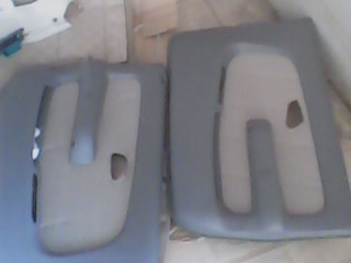

 楼主| 发表于 2011-7-17 13:51:51 | 显示全部楼层
IMG_1.JPG 江湖那买的的原厂门板

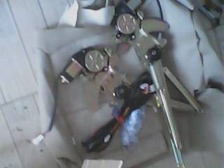

 楼主| 发表于 2011-7-17 13:53:29 | 显示全部楼层
IMG_02.JPG 摇机

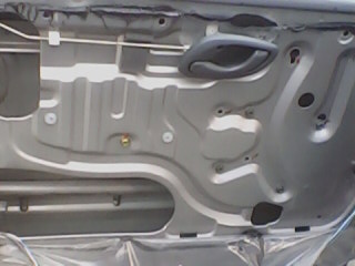

 楼主| 发表于 2011-7-17 13:57:48 | 显示全部楼层

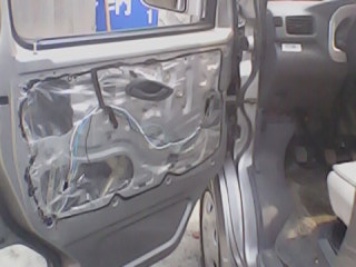

 楼主| 发表于 2011-7-17 14:01:07 | 显示全部楼层
IMG_5.JPG 把手摇机拆下后!把电摇机对好螺丝眼装上即可,很简单的 自己动手装就可以!

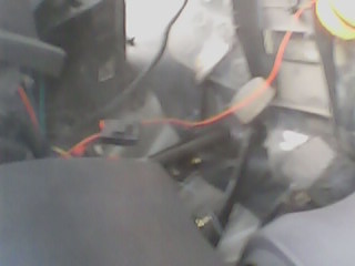

 楼主| 发表于 2011-7-17 14:03:37 | 显示全部楼层
IMG_6.JPG 电摇机红色线接点火锁的黄色线!即可

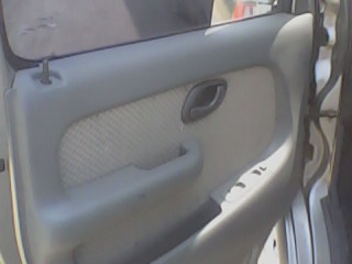

 楼主| 发表于 2011-7-17 14:05:07 | 显示全部楼层
