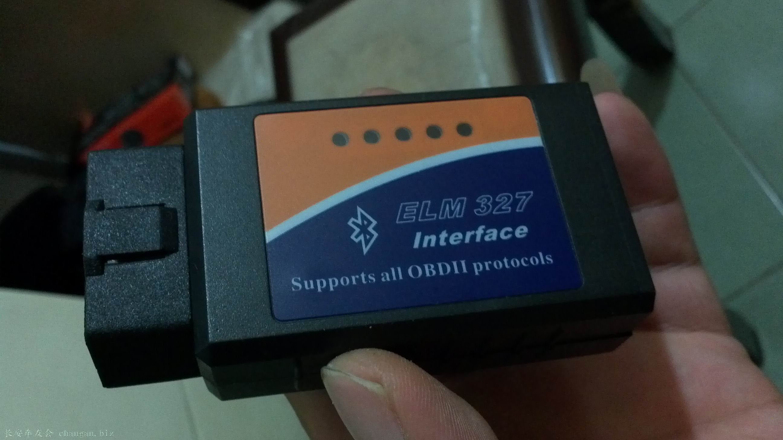

估计淘宝上的卖家看到后要找我算账了。。现在目前淘宝卖的50(USB)--90(蓝牙)左右的ELM327都是这个样。。我买的是88包邮!~希望能够提醒各位购买时得慎重!虽然应该不会影响使用。。但。。反正没事建议不要老插在车上。。有故障码的时候可以试试看行不行。。~16针里面只连了8条线。。一块普通的电路板和一个蓝牙模块。。就这样了。。废话不说。。先上图。。
来个没拆的,其实也不用怎么拆,可能这个外盒超声焊接没弄好。。都没用力就开了。。

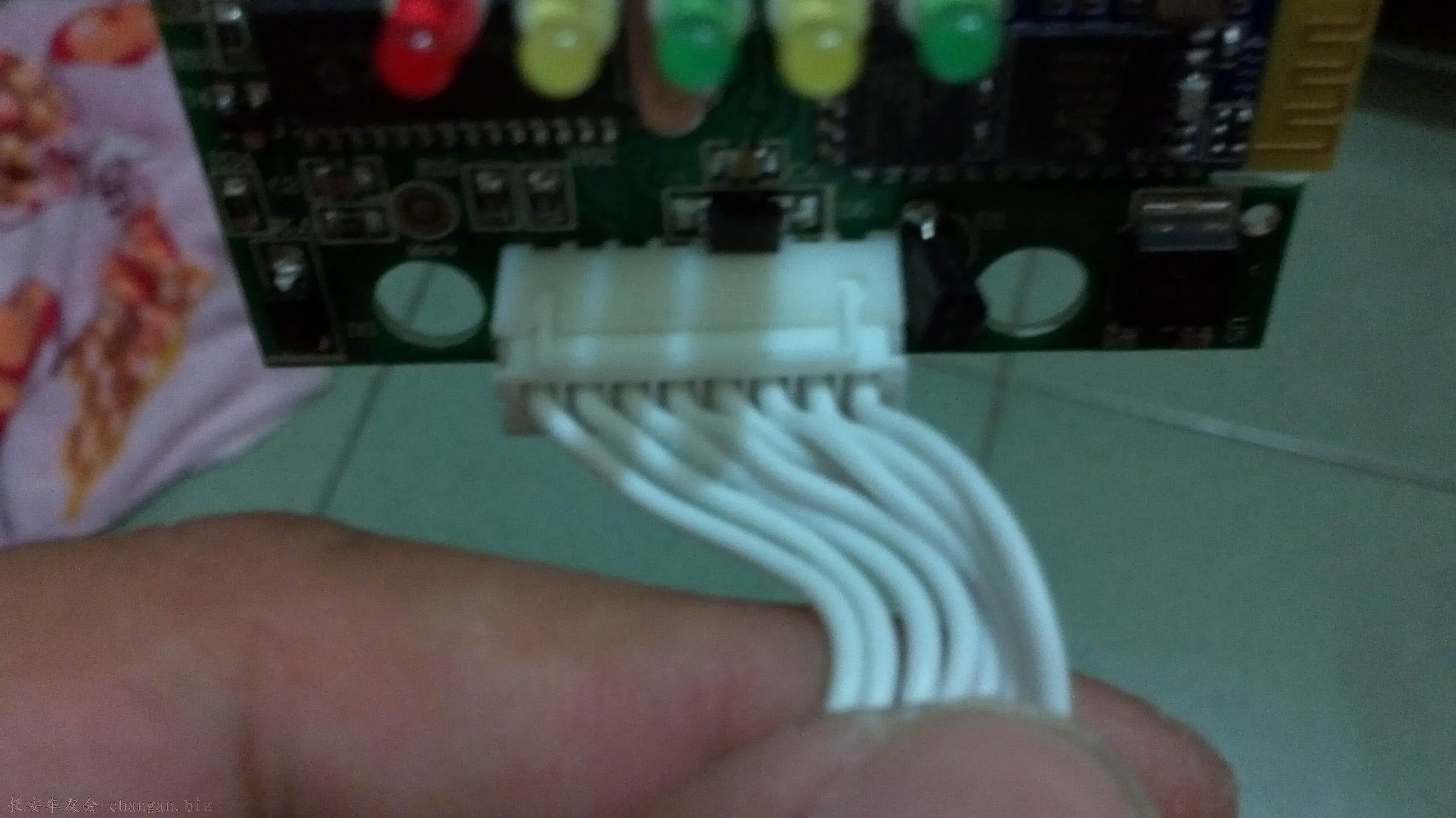

只有8根线
只有8根线

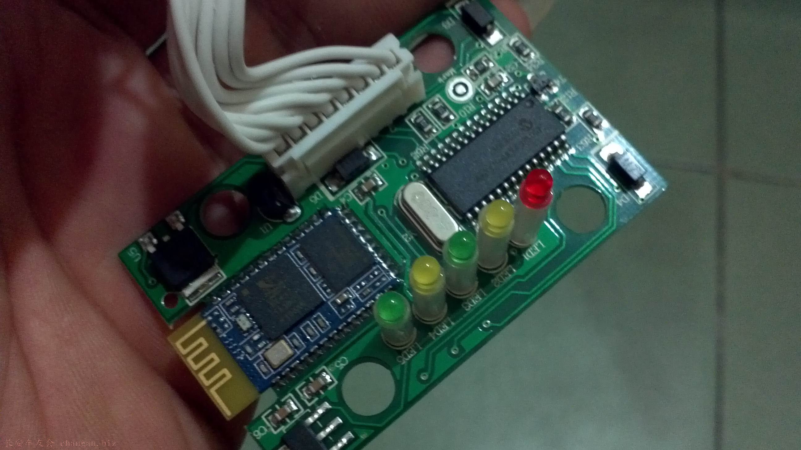

电路板后边
电路板后边
电路板 前边。。简单吧。。我想只有蓝牙模块稍微值点钱。。不过想到蓝牙的适配器才10块不到。。唉。。可想而 ...

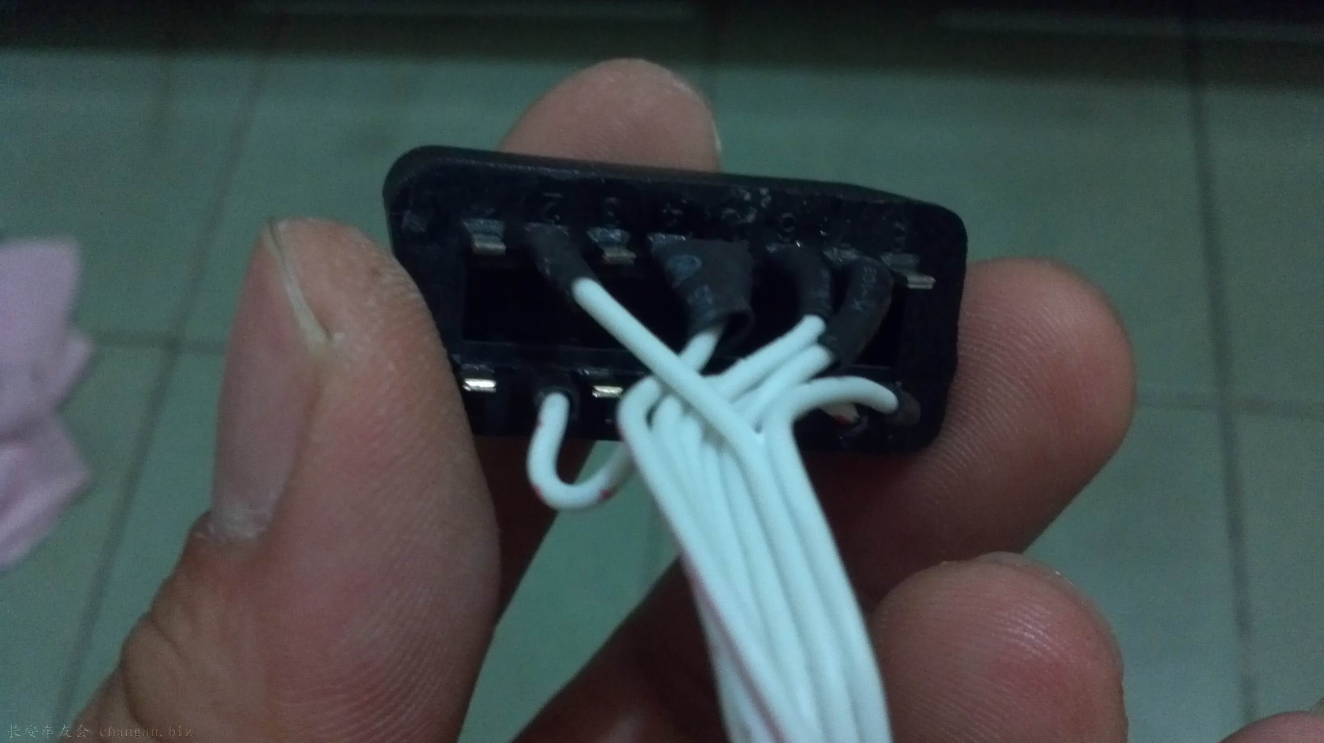

看到了吧?16针只连了一半。。。
看到了吧?16针只连了一半。。。

8根线足够用了,一般车都用不到8根,你看看你车上的接口里面有几根?
老款星星是品型接口,就三根线而已

长安车最多用四根就够了,
