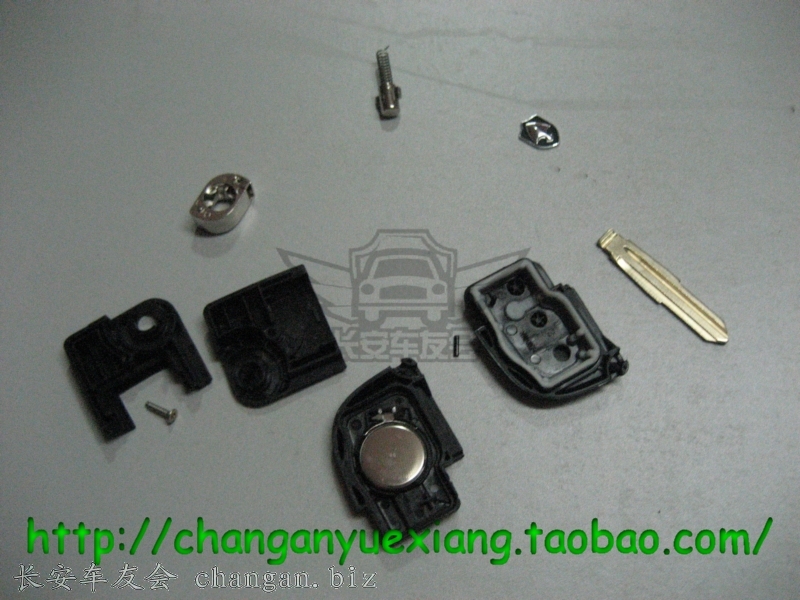

全解图 但是各位车友 你们不需要这么麻烦 我这只是给大家看一哈 钥匙壳组成的部分 请看下图

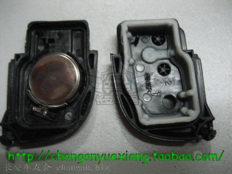

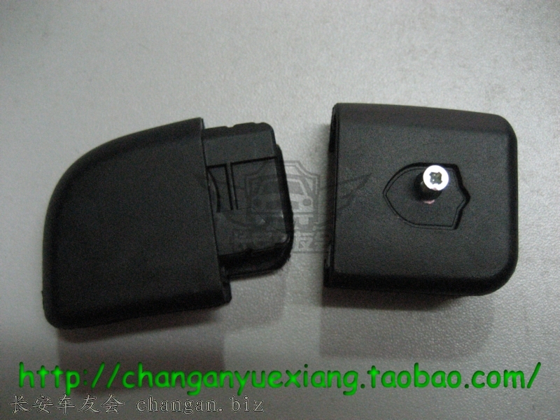

直接从钥匙壳的中间掰开 用力的向2边掰 不要当心坏哈 只管用力就是老 注意你们看到的那颗螺丝不要拆哦
然后在把钥匙壳的尾部掰开 把你原车的芯片放在这里面 MINI的芯片是跟悦翔一样的哦 所以这里不需要改动哈

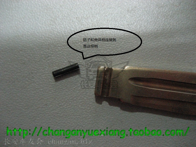

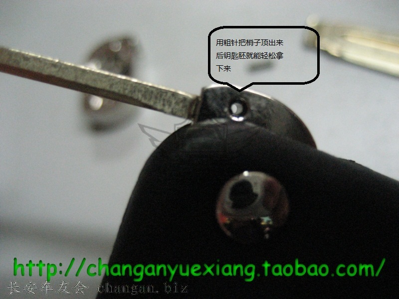

因为MINI和悦翔的钥匙胚不一样 所以需要换一个胚子 但是都很简单哈 这里一定要注意 里面有个小削子 用一根稍 ...
瞧 就是这个小东西 估计第一次改的人累的够呛 我可是废了一个钥匙壳才知道的哦 但是取下来就OK了哈

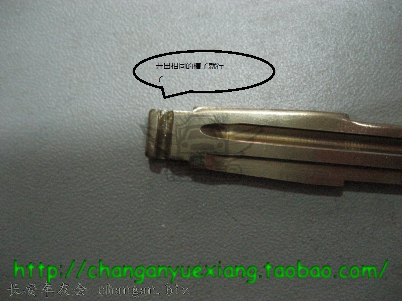

到配钥匙那里买个MINI的胚子 如果可以的话 尽量不要到专门配汽车钥匙那里去买 因为那一定很贵的 我在网上看 ...
