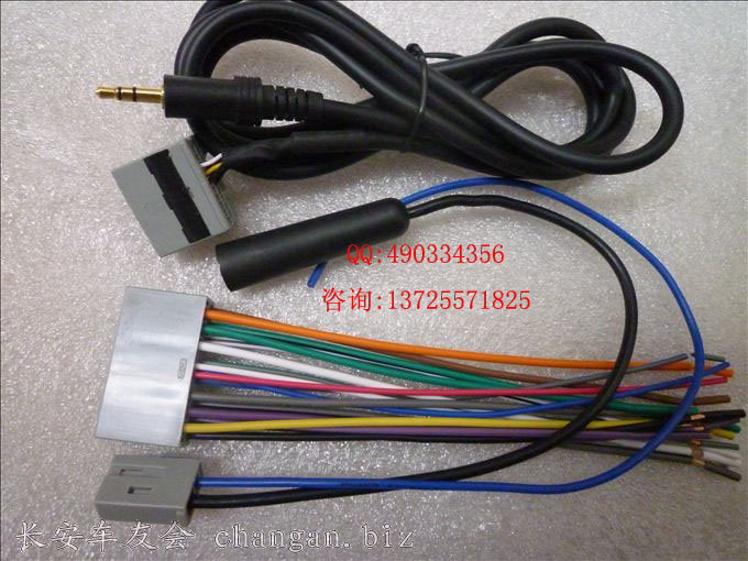

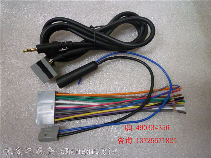

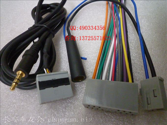

实拍图片:
黄色:常电;黑色:地线;
橙色:小灯;红色:ACC钥匙电;
蓝色:天线控制
白:左前喇叭正。白带黑:左前喇叭负
灰:右前喇叭正。灰带黑:右前喇叭负
绿:左后喇叭正。绿带黑:左后喇叭负
紫:右后喇叭正。紫带黑:右后喇叭负

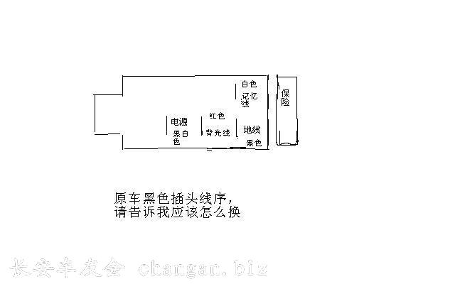

收音机后面只有4颗线,(喇叭线除外),黑色的我知道,还有两个白的,一个红的,即Acc,记忆,还有一颗,我该怎么办,

发表于 2011-7-6 08:35:23 | 显示全部楼层
黄色:常电;接白色记忆线
黑色:地线;黑色地线
橙色:小灯;红色背光线
红色:ACC钥匙电;电源黑白色线
蓝色:天线控制:(包住头)
明白了吗!
