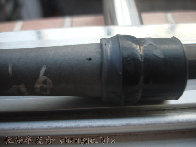

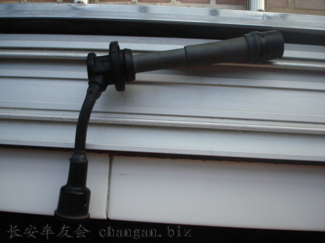

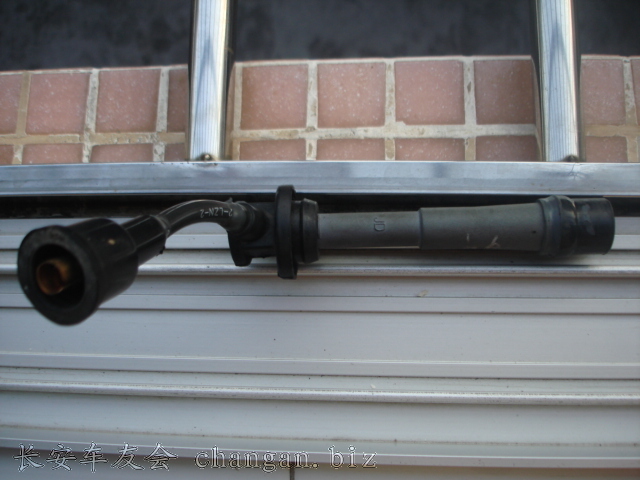

长安星光474发动机,已经有好一段时间没出毛病了,这次是加油加不上,换档后加油就有一突一突的现像,车速上来了就没事了,但经常出现在换档以后。于是就把车拿去修,那修理的技术真的比我还差,又说油路有问题,检查了全车的油路,什么节气门体也清洗了,还有汽油隔,就连油箱也拆下来检查,喷油嘴也检查过了,故障依旧。终于才跟说换火花塞。火花塞换了以后故障没那么严重了,只是热车后怠速时才感觉有时会放炮。本来想这也不严重就开着吧,开了十来天,受不了!上网查一查放炮的原因,在万金油的帖子还是万里的帖子里发现问题所在,他说:只有两个原因会放炮:1火花塞的间隙,再就是火花塞。2就是分火线。再拆下来检查这两个东西,终于发现在分火线漏电。修一个小问题修了差不多一个月,折磨呀!发这帖子为了如果遇到同样问题就不要折磨这么久了。
