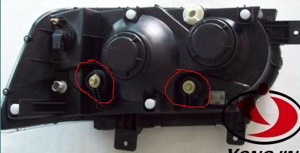

我知道 我是问远光灯调远近 是把反光罩朝里面调是把远光调远 还是把反光罩朝外面调把远光调远!

你这样只能调向路中间和路边,要把反光罩上下移动才是调远近。

很简单就是大灯  换灯泡处得螺丝 扭紧 就是调远 扭松就是调近

就是这个
就是这个

原帖由 红安鑫泰 于 2011-6-22 07:25 发表你这样只能调向路中间和路边,要把反光罩上下移动才是调远近。
反光罩怎么样才能上下移动??

螺丝拎紧??不知道啊 、?没有什么感觉?

不信 你就试一下嘛,反正我的就是这样调的
