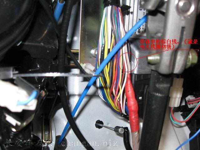

为啥我的6363ECU线没有那个传说中的棕白线  下边是看“
打造南京6363B3S数字转速表(完整版)!
”贴子弄的     就是我的是重庆产他的是南京产的 不一样吗?
就是这个线
就是这个线

看点火线圈这,接一缸的线也可以显示转速的,不一定要从电脑板这接

找到点火线圈了 不过我这只有棕黑 、黑色两个线  而且接了都没有反应

我的6360h也是重庆产的,就接棕黑这跟线,我用的是474原车仪表总成,一切正常
能说明长细接法吗?

电脑板这,棕色的线
