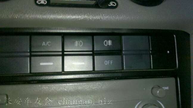

怎么拆雾灯按钮旁的空壳子!!!

先用小一字起从下面插进一点撬起,可以用2个同时撬,撬起一点后再用一个撬上面,一下就出来了。
 楼主| 发表于 2011-6-16 16:10:30 | 显示全部楼层
谢谢,我是这样弄的,好紧,我插的地方都磨出口子了,看来下次要用软的塑料像一字头的东西才好。
发表于 2011-6-16 16:44:51 | 显示全部楼层
同意5楼的,我也是这样的,很简单。
发表于 2011-6-16 16:52:51 | 显示全部楼层
撬开,屁大个事
