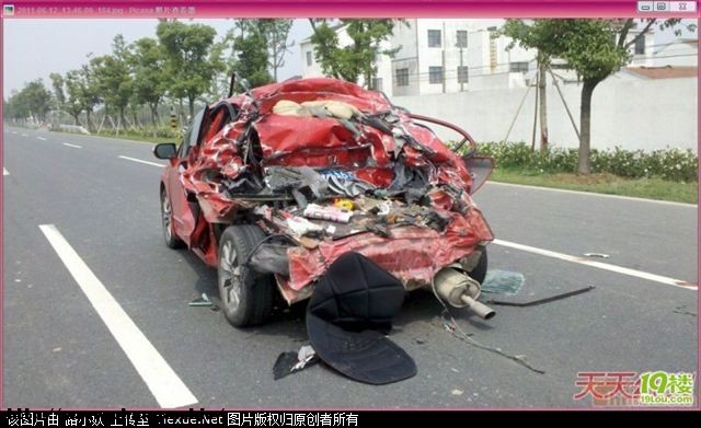

防撞梁是有用的~但心理因素大于实际~~~你防撞梁在厚实加在软车架上还是一样~~
防撞梁是保证低速时的撞击车辆不会有太大的损伤~
上面是谈车的
下面谈人
追尾发生时必然后车速度大于前车速度,碰撞时前车获得瞬间加速度,这个加速度通常会造成人的二号颈椎神经受损,该处神经组织异常丰富且易受损伤,损伤程度15%以上即可造成瘫痪、死亡。电影里经常看到偷袭者从目标者后方将其抱住,抓住其下颚,迅速扭动,目标者立即瘫痪,理论上目标者至少已经成植物人了。
按照最新安全理念设计的车,通常自重较大的车会加装防撞梁,自重较小的车不会加装防撞梁。
自重大的车加装防撞梁并不是人们惯性思维所想的那样,靠钢梁来形成防护墙硬抵御冲击。自重大必然静止惯性就大,反之则相反。同等冲击下假设条件:A B C D 四车车身完全一样,但整车重量有较大差距,即
A车――自重大,无后防撞梁。
B车――自重小,有后防撞梁
C车――自重大,有后防撞梁
D车――自重小,无后防撞梁
以同等强度能量撞击以上4车,呈现结果及分析:
A车――由于自重大,静止惯性大,车辆向前撞出距离较短,车体损毁较严重。
B车――由于自重小,静止惯性小,装有防撞梁致使防撞梁本身和车体变形吸收能量很少,撞击动能由防撞梁直接传递到更加坚固的车底板纵梁,车辆向前撞出速度、距离非常大,因为动能基本上都被转化成了车辆向前的动能,假人头部、颈部的加速度“差值”非常大,很不幸。
C车――由于自重大,可以令防撞梁在撞击中发生变形从而缓冲。但必须在吸能和被撞出距离上作出均衡,所以最佳方案是设计具有一定吸能作用的后防撞梁。再辅以适当的缓冲装置,常见的作法就是在防撞梁外面加装一块泡沫。结果是C车的后部损毁和假人头部、颈部的加速度“差值”比较适中且均衡,人OK,车的损失也不大。
D车――由于自重小,无法令到防撞梁在撞击中发生较大变形,反而动能作用在了后防撞梁与底板纵梁构成的刚性组合,造成车辆很大的加速度,人的颈椎无法承受。故此D车后部不安装刚性防撞梁,全部做缓冲设计处理,最大限度减少撞击后的加速度和车体损毁。通过试验可以达到最佳平衡点。
结论:
各种车辆达成碰撞试验成绩合格的设计方案不同,以“后防撞梁”来区分设计年份较新近的车辆且碰撞成绩较好的车型,大体可看出重量大的车与重量轻的车是不同的设计方案
