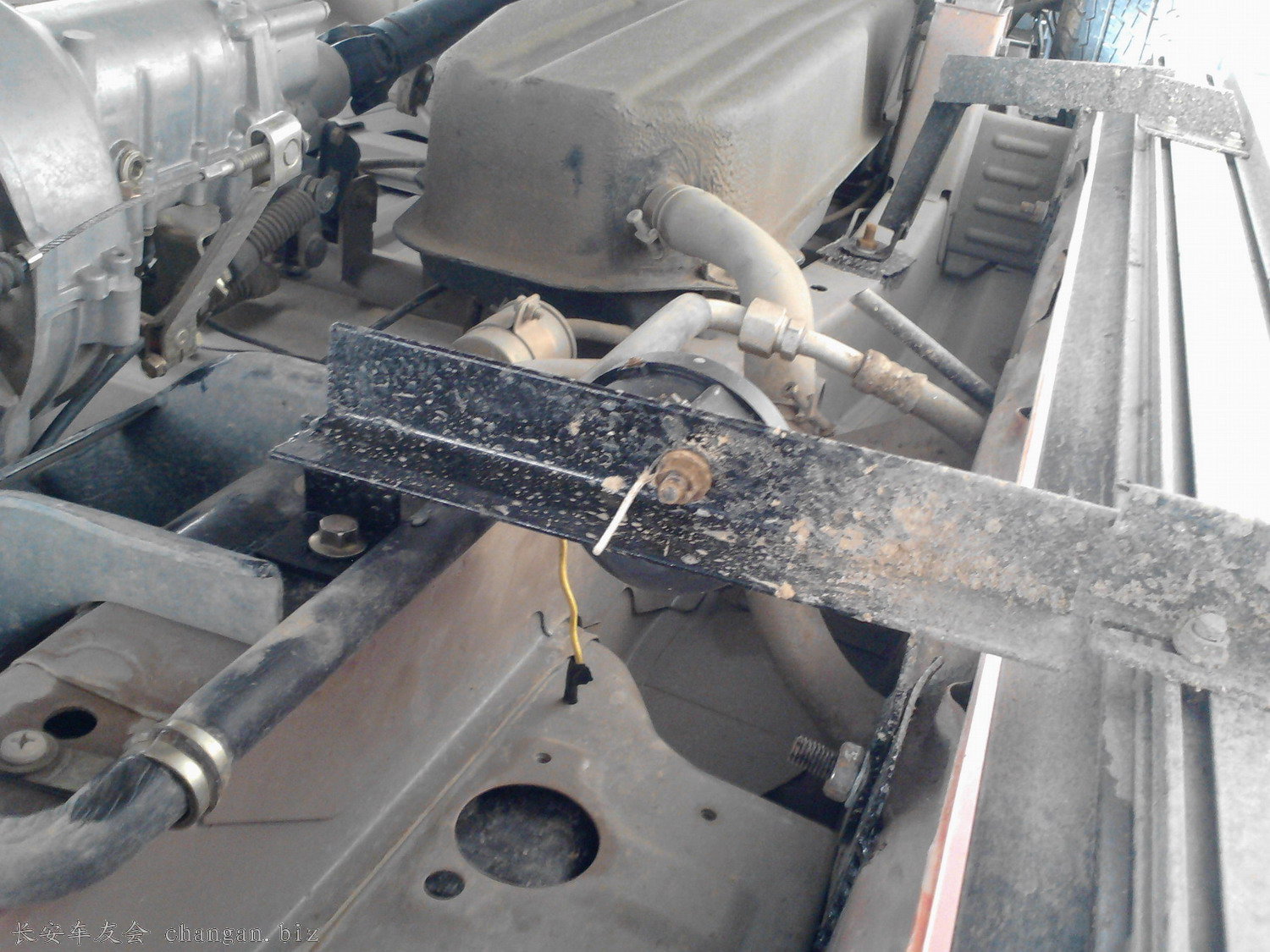

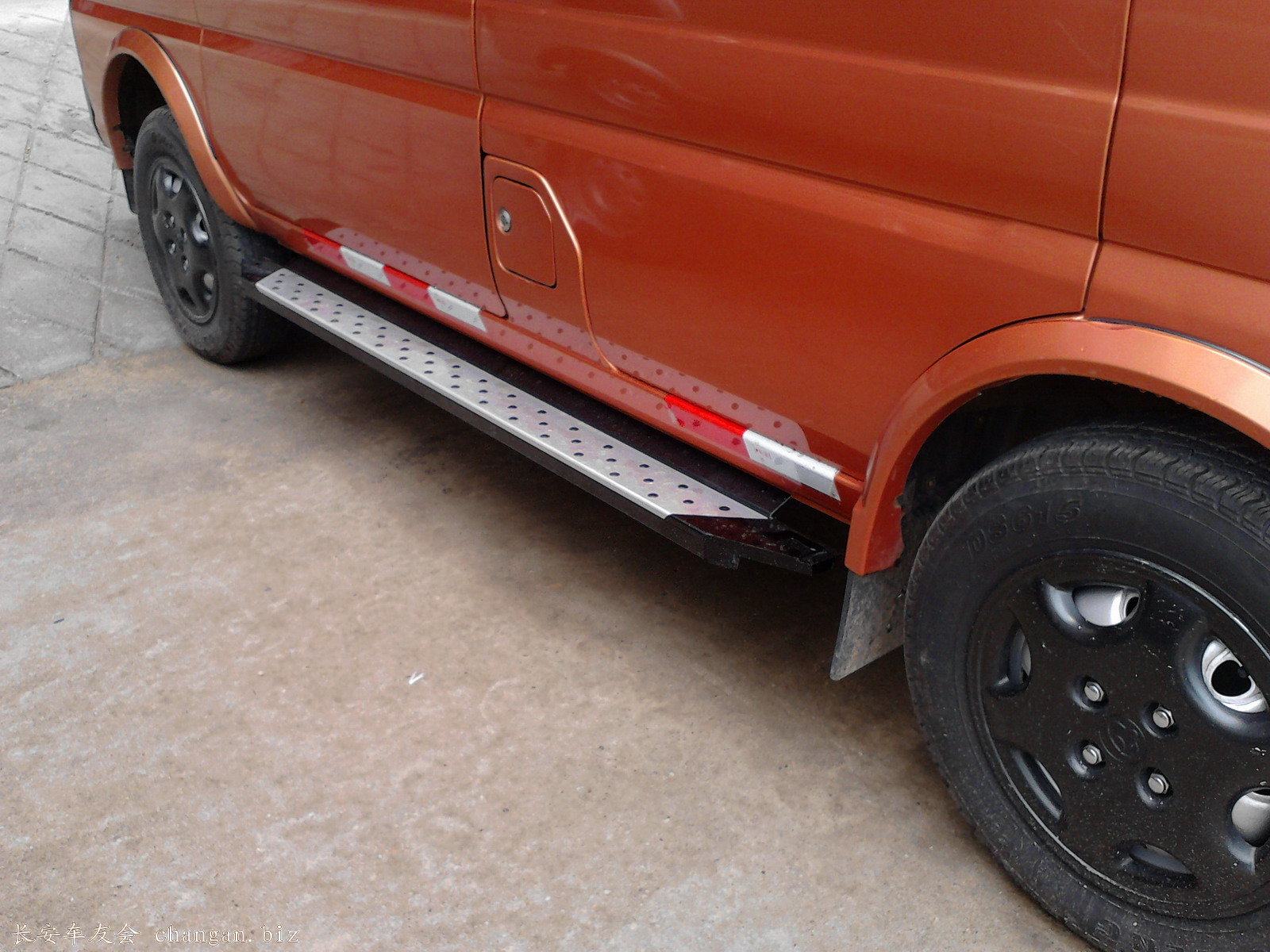

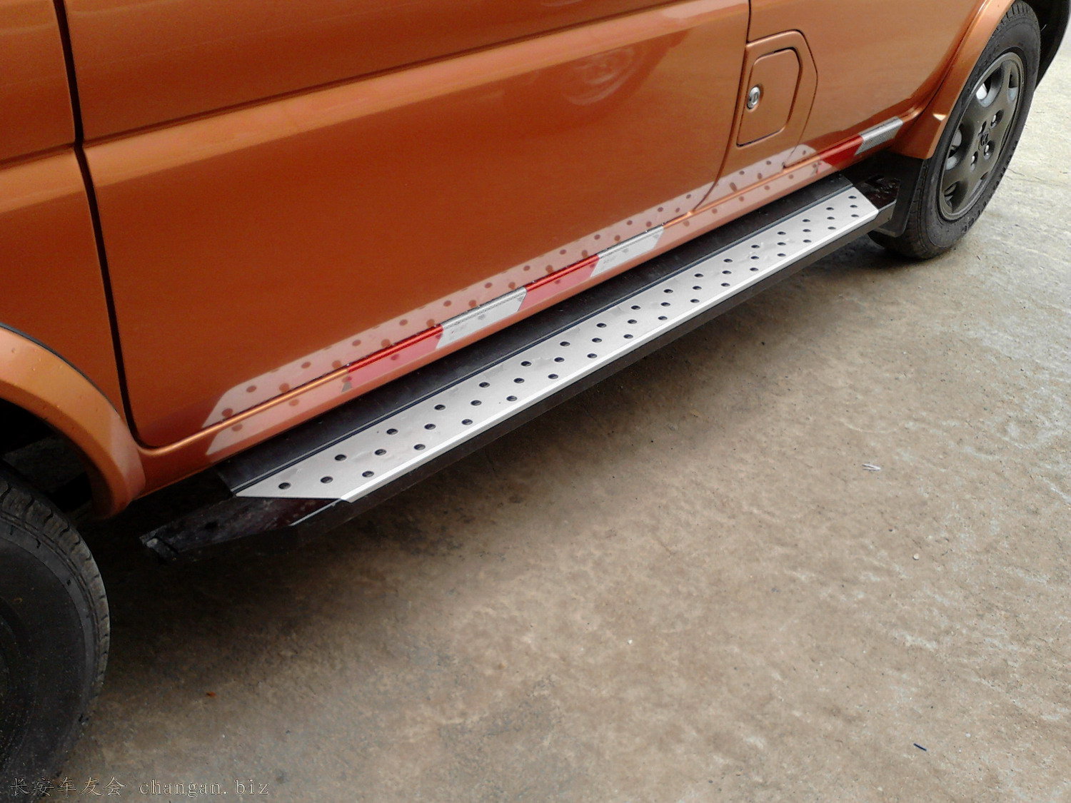

主要是代步,接小孩子上学放学的,小孩上不去,老是上下都要抱,于是想着装个踏板,刚好一个做钣金的朋友有一副现代ix35的踏板,装上刚好,看效果。

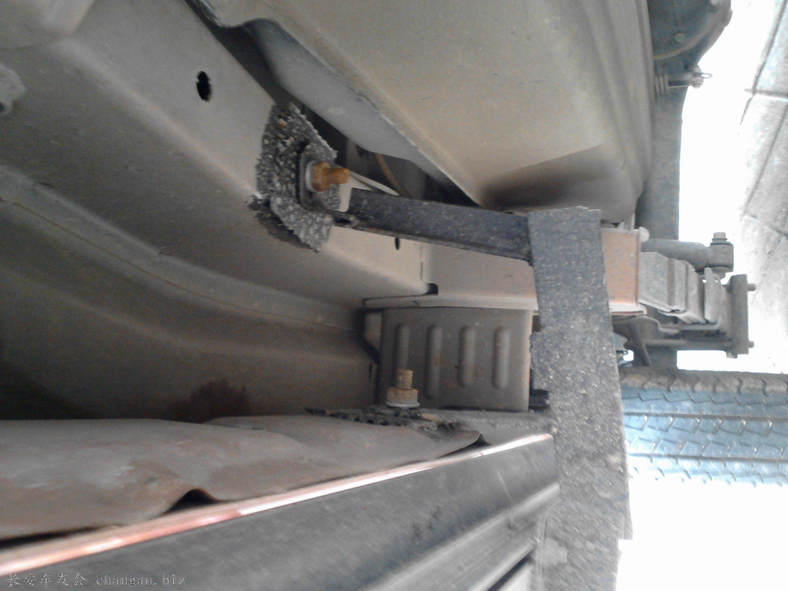

固定在大梁和车身上的支架
固定在大梁和车身上的支架
支架
支架
 楼主| 发表于 2011-6-9 13:54:48 | 显示全部楼层
补充一下:踏板是拆车件,两头的胶套掉了,搞了一点油漆装饰一下。

发表于 2011-6-9 14:13:24 | 显示全部楼层

 楼主| 发表于 2011-6-9 15:15:17 | 显示全部楼层
回5楼:本人自重100公斤,踩上去只有车晃动。搞装饰的朋友估计,发一套一样的要67百。
