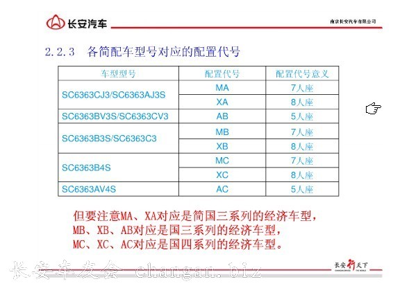

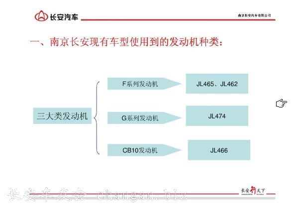

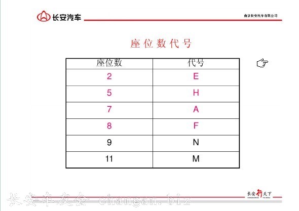

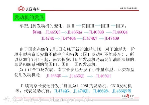

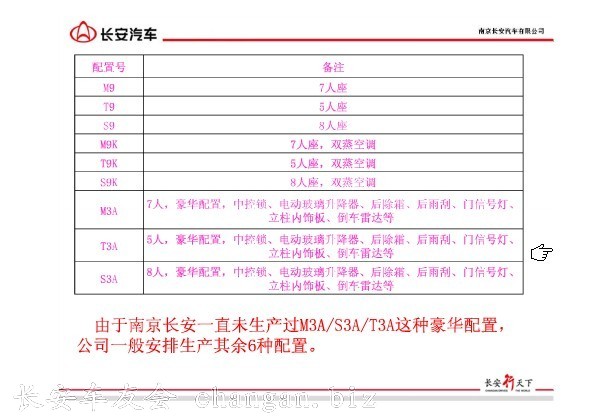

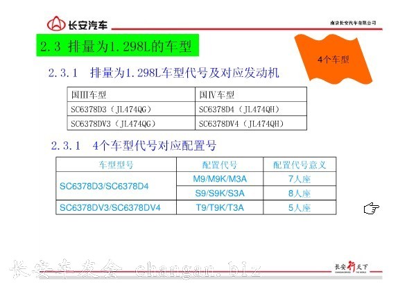

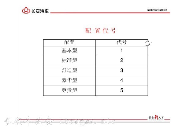

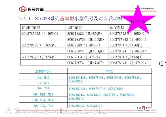

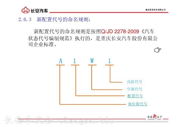

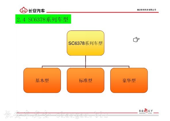

长安车的车型命名及发动机的使用是一样的,重庆长安、河北长安、南京长安都是统一的,只是各种生产的车型不同。

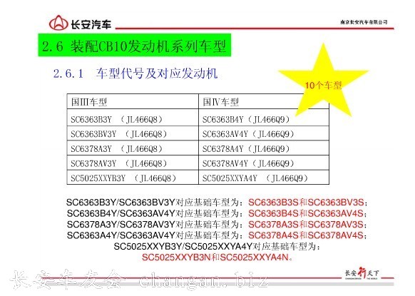

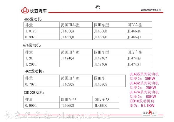

从表中看,好像只有466Q8和466Q9是C系列发动机
发表于 2011-5-18 07:54:25 | 显示全部楼层
6378车型

据透露,长安的发动机战略还在进一步调整,目前的F系列和C系列将被E系列取代,而G系列也会被H系列取代。到2012年新的动力总成平台升级完成,形成E系列、H系列和D系列三大发动机平台,所有传统汽车动力车型都会升级装备新系列的发动机。

长安汽车早在2007年就曝光了一款代号为CB10的1.0L GDI发动机,采用了汽油缸内直喷技术,以及进排气双可变气门正时,辅以小型涡轮增压技术。其峰值参数达到了令人吃惊的95kw和159Nm,这几乎相当于普通的1.8L自然吸气发动机。但毕竟这些技术推广到普通车型上,无论从使用成本还是维护成本都会相应变高,因此CB10发动机没有出现在量产车型上也是意料之中。
:Q 我们车上的C10发动机都是阉割版的
