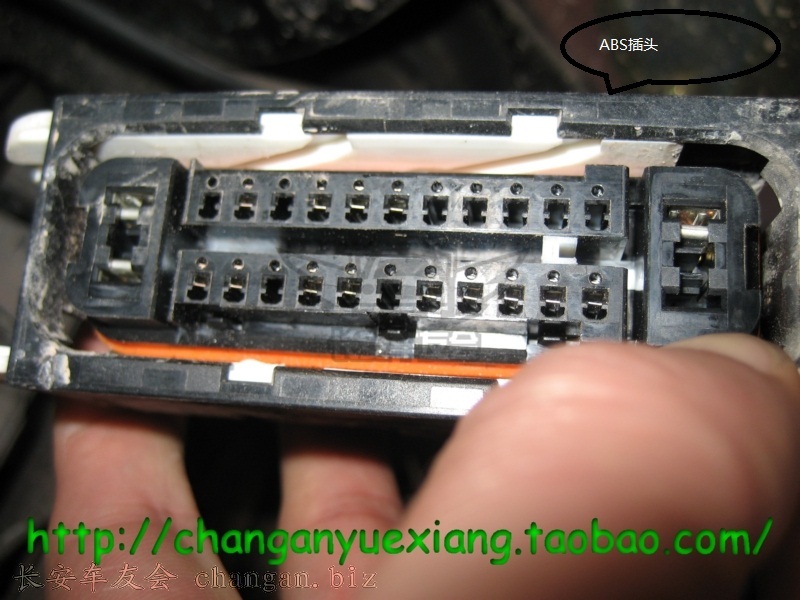

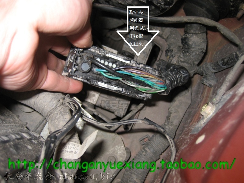

N多车友都想改运动款仪表,但运动款仪表和普通款仪表存在速码不符,相差20码,是因为速度传感引起,现已解决速码不符,全文图片解说
为了解决速码,需要在ABS控制器上接线出来,插头的第19孔,是空的,接插针连线出来.
ABS控制器插头
ABS控制器插头

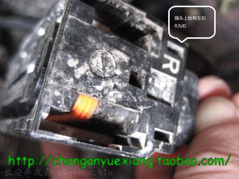

 楼主| 发表于 2011-5-17 11:37:01 | 显示全部楼层
插头上有左右标识,R为右

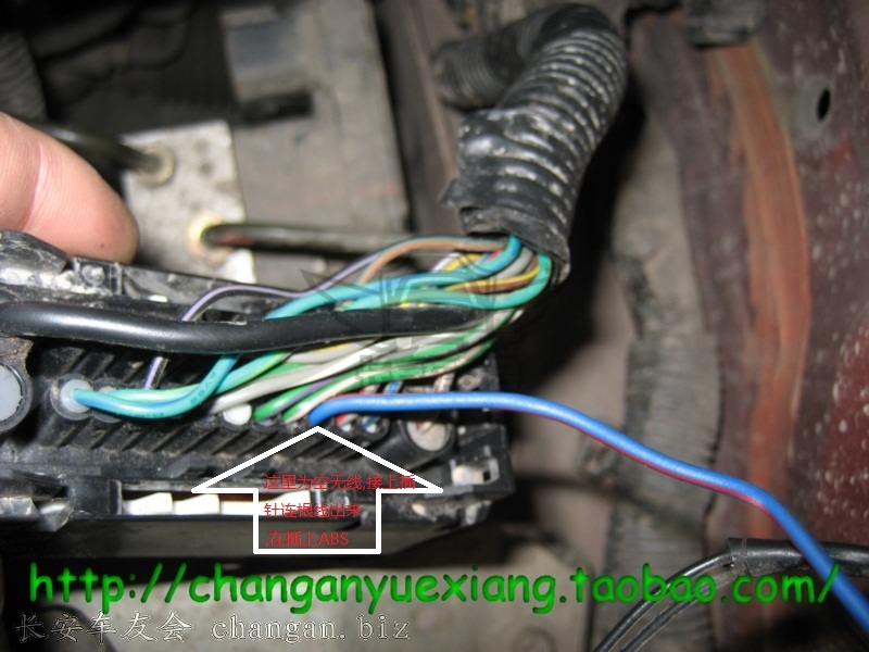

 楼主| 发表于 2011-5-17 11:38:27 | 显示全部楼层
从背面插入线
 楼主| 发表于 2011-5-17 11:39:06 | 显示全部楼层
接好

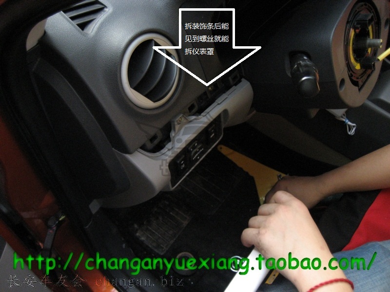

 楼主| 发表于 2011-5-17 11:40:36 | 显示全部楼层

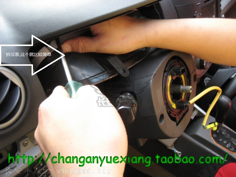

拆仪表,先要拆方向盘,及装饰条,这个就比较简单不需要多说,但拆的时候一定先取电瓶负极,断整车电,安全第一,不能把旋转连接器整坏了.

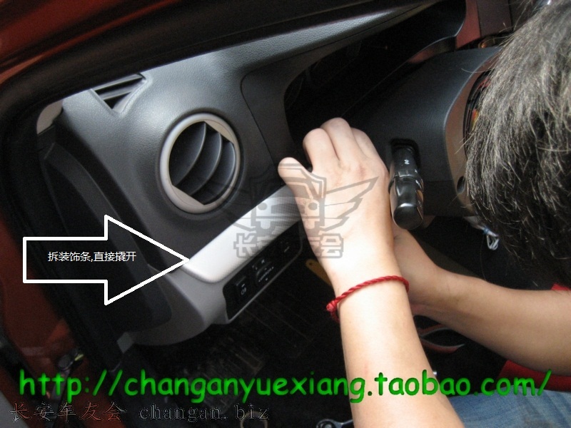

 楼主| 发表于 2011-5-17 11:41:27 | 显示全部楼层
装饰条直接撬开,是钢质卡子.
 楼主| 发表于 2011-5-17 11:42:04 | 显示全部楼层
仪表拆出

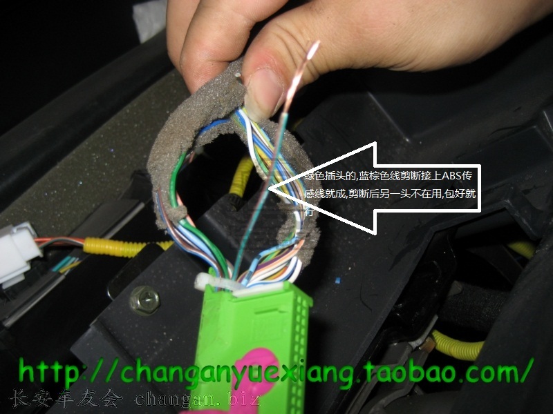

 楼主| 发表于 2011-5-17 11:43:24 | 显示全部楼层

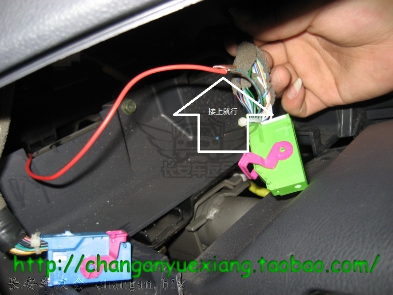

ABS上接的线,需要接到仪表后的蓝棕色线上,看清楚图片,直接剪断,另一头不需要用了,包好就OK
 楼主| 发表于 2011-5-17 11:44:40 | 显示全部楼层
接上

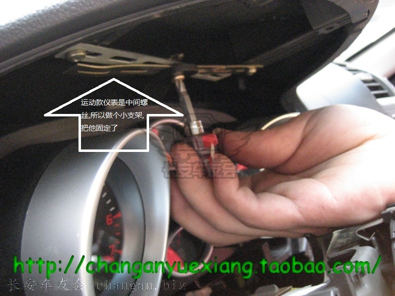

最后装上运动款仪表,运动款仪表的上方螺丝只有一颗在中间,需要做个小的支架,把他固定上
