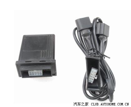

以天然气为燃料时,该装置改变汽车原有的点火提前角,并对原点火提前时间进行储存,用于以汽油为燃料时使用。改变
燃料为天然气时的点火提前角,由于天然气辛烷值和燃料性能均优于汽油,提前点火时间可以改善发动机的性能。
加速时具有较好的动力性。
降低能耗,节约燃料。
避免回火。
当发动机转换到汽油时,不需做任何调整。
点火提前器说明书
一.安装注意事项:
1.       确认点火提前器的线束设置与需要改装的车型一致。
2.       安装时应远离雨水潮湿处及高温处
3.       应远离点火高压线,并保持良好的绝缘。
二.接线
1.       带有一个接头的短线束,通常不使用,对于具有相应传感器的车型,可以连接。
2.       带有一对接插头的线束,连接上正点传感器(曲轴位置传感器)。
3.       不带接插件的线束中:
1
红色线:12V电源;接点火开关。
2
黑色线:电源地线,搭铁。
3
蓝色线:开关控制,接转换开关气态输出。
4
黄色线:节气门控制,接节气门位置传感器。
三.开关设定
点火提前器上有一个红色的三位侧拨微动开关,每一为朝箭头方向(字符方向)拨动是,相应位的开关接通(开关ON);反之为开关断开(开关OFF)。
1.       提前角设定:由开关12组成,详见下表
提前角度
开关1
开关2
ON
OFF
OFF
ON
12°
OFF
OFF
15°
ON
ON
2.       车型设定:由开关3设定,详见下表:
车型
开关3
RENAULT
VOLVO
ON
其他所有车型
OFF
四.调试注意事项:
1.       随时针将可调电位器调整到头。此时,红色发光管点亮。点火提前角加入。
2.       逆时针调节可调电位器,直到红色发光管熄灭。此时,不改变点火提前角。
3.       调整好后,红色发光管在加速时点亮,不加速时熄灭。
操作方法:
节气门传感器有2个线,不需断
只需将其中一根剥开,将黄线连上去就行
但这2根线不能随便接,到底是那根用万用表测
将节气门传感器2根线中的其中一条先剥开一点点,用万用表交流电压档测,红表笔接这根剥开的线,黑表笔接铁
怠速时电压应在0.5v左右
否则就是另一根线
接线及角度都非常重要
角度1215,你自已试验看那个角度好
                                                 本贴转自汽车之家

我的型号是T01,车辆形式是与你的相反,off为雷诺沃尔沃,on为其他车型,,,我的调节为12度,1,2均为off

你的油气转换开关那根线是气态线  我查了英文的意思 是蓝色 不知道i的是不是
我的提前点火器 是T510的
