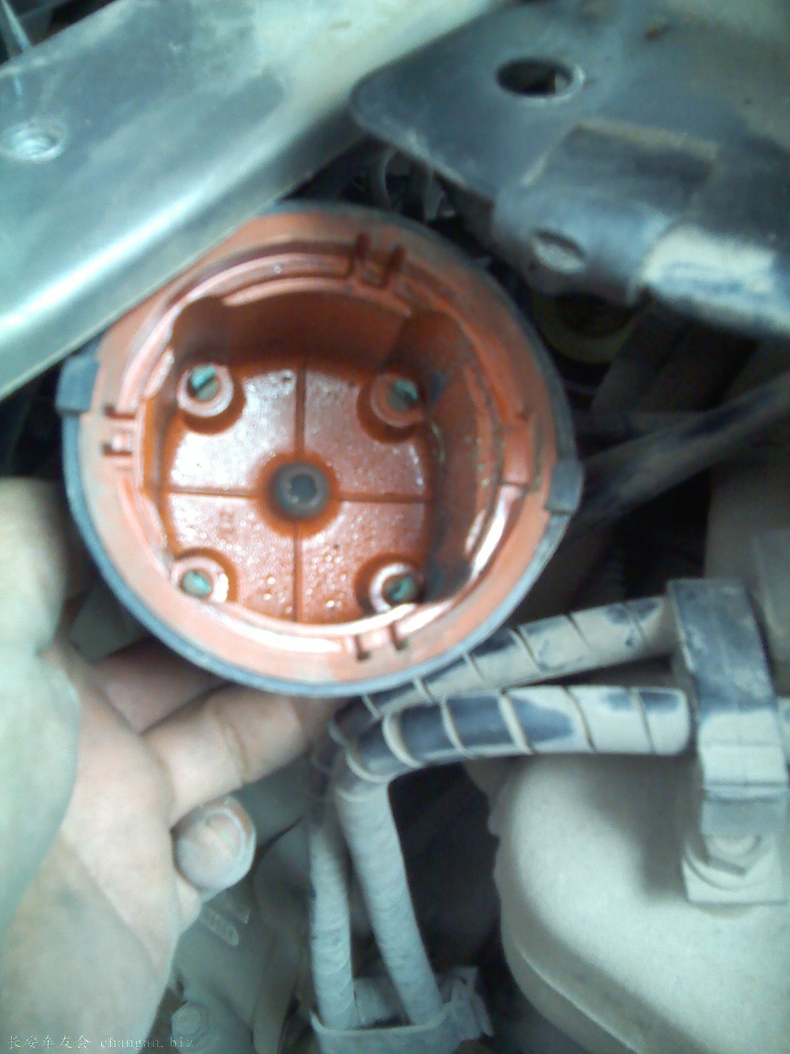

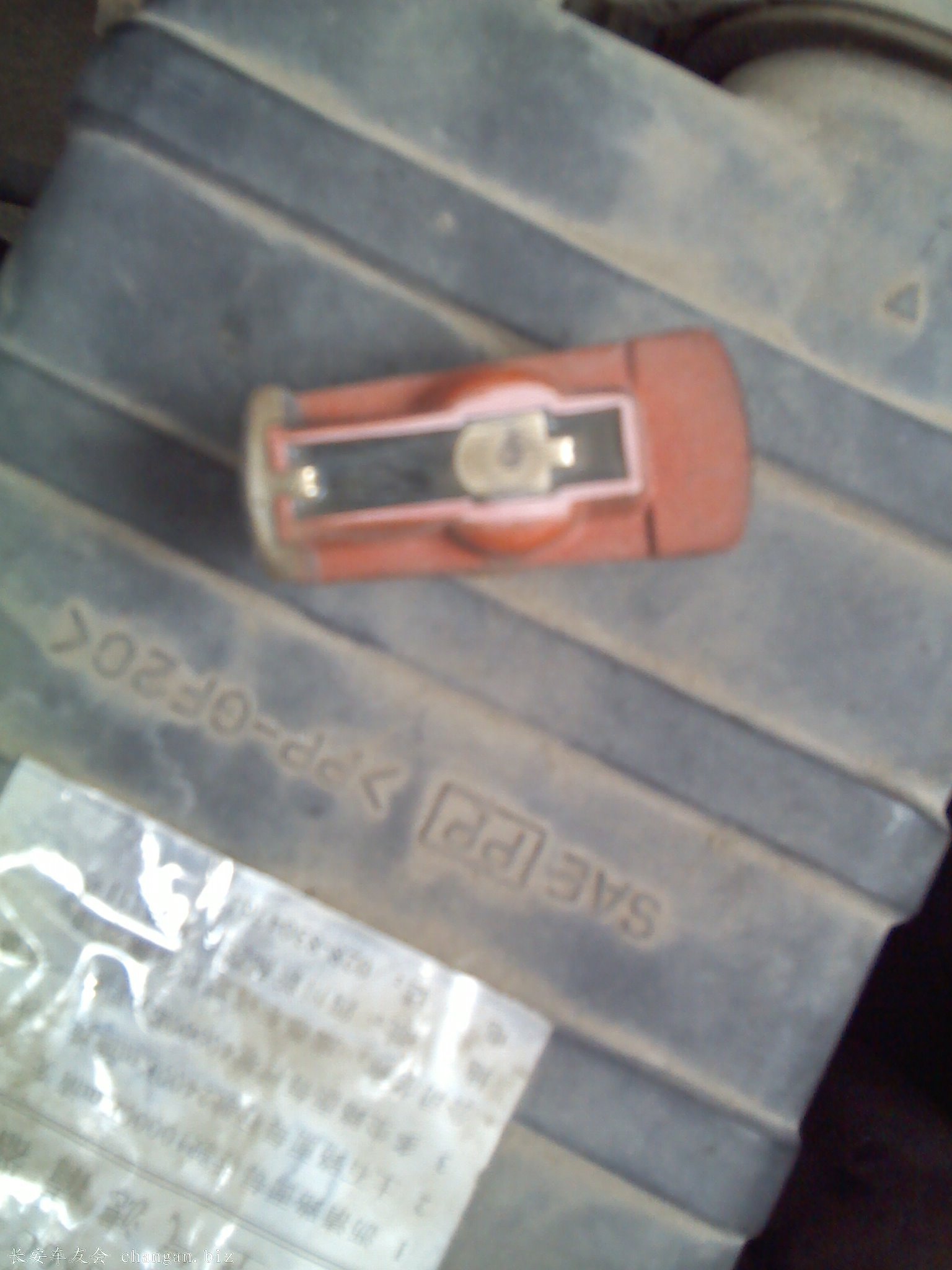

我的长安之星6371A已经4年多了,因为自己用只行驶了35000公里,昨天开的时候感觉不正常,有点发“冲”像缺缸,停车检查没有发现问题,但是不敢再开出去,只能开回家再仔细检查。根据故障现象分析油路应该没有问题,因为只箱油已经跑了一半都很正常,问题应该在电路上,不是点火电路就是电喷电路。先从简单一点的点火电路查起,火花塞应该没有问题,因为才更换二个月。查分电器,拆下分电器盖发现四个铜柱已经有铜锈中间一个电极已经磨掉了,见图。

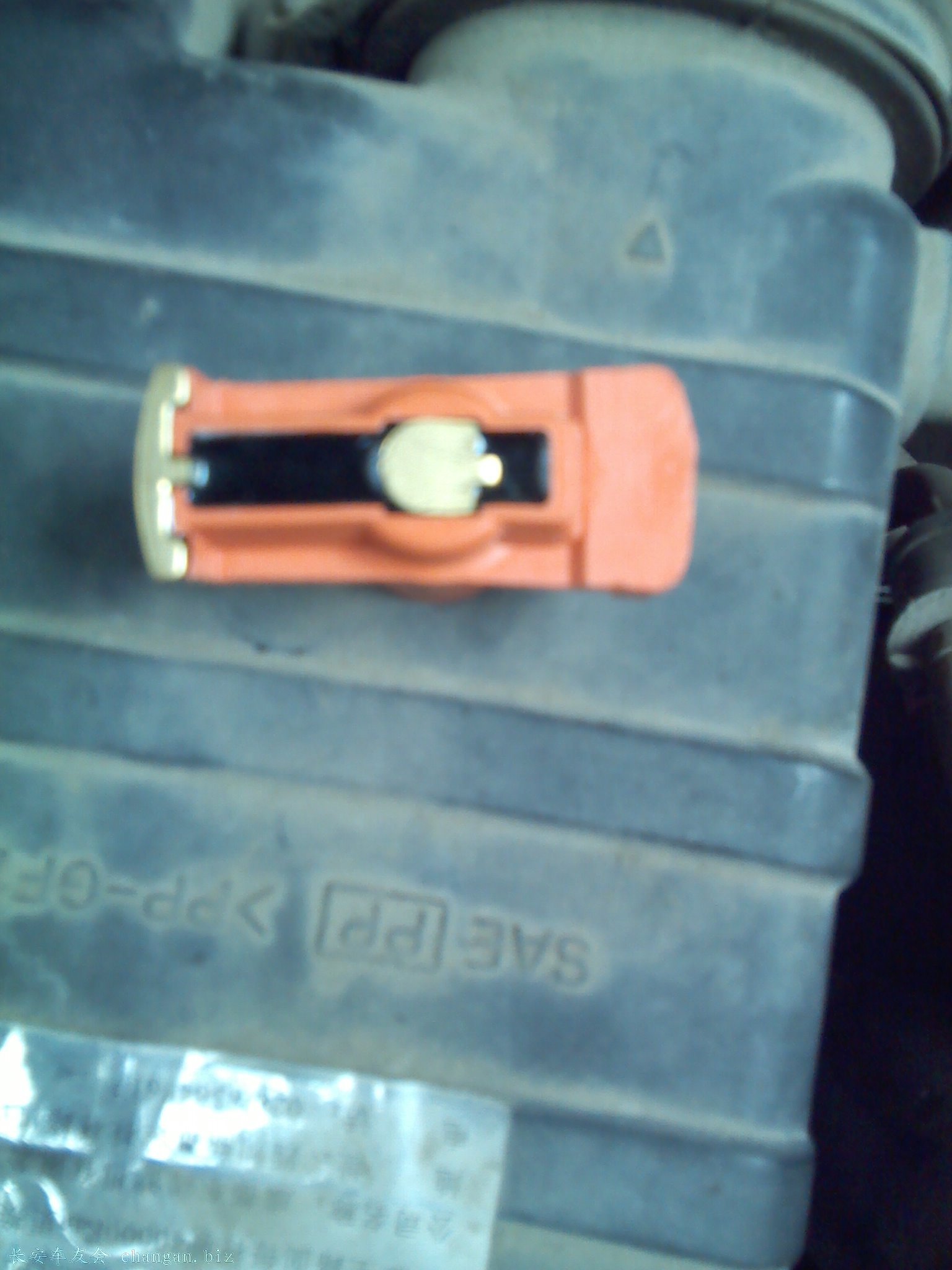

故障原因就是这个分电器盖。到汽配店买了新的分电器盖,见图。
分电器盖15元,又买了长安原装的分缸线75元。安装试车,OK。用了二个多小时。另:分电器盖有二种,最好把旧的拆下带着,我先买的一个就不能用,主要是分缸线的插头不一样。
