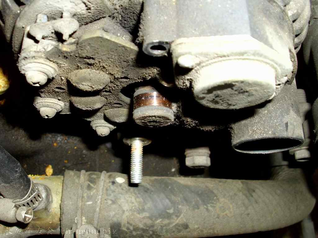

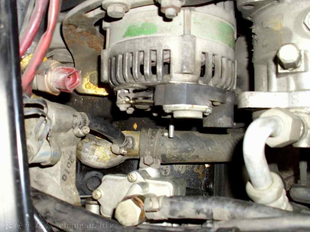

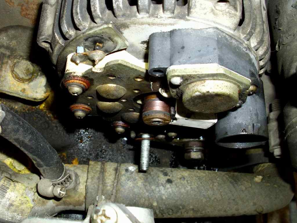

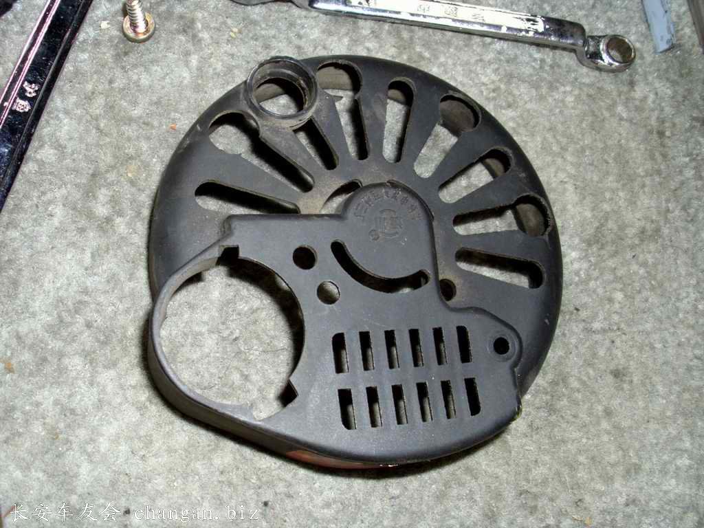

发电机后盖拆下
发电机后盖拆下

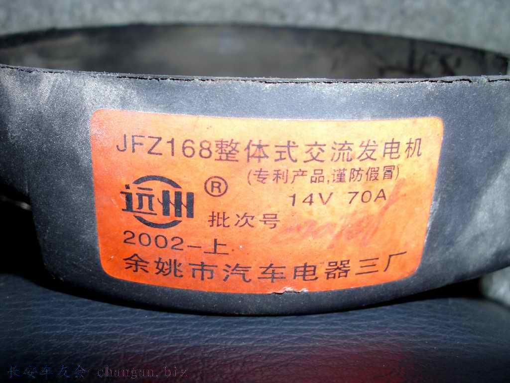

远洲的发电机装车件!
远洲的发电机装车件!

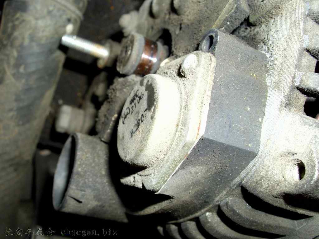

满是尘的调节器
满是尘的调节器
再看看里面的结构
再看看里面的结构
摩托罗拉的管子
摩托罗拉的管子

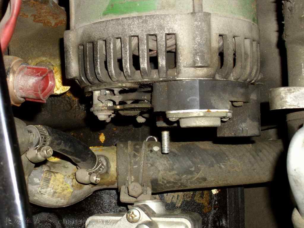

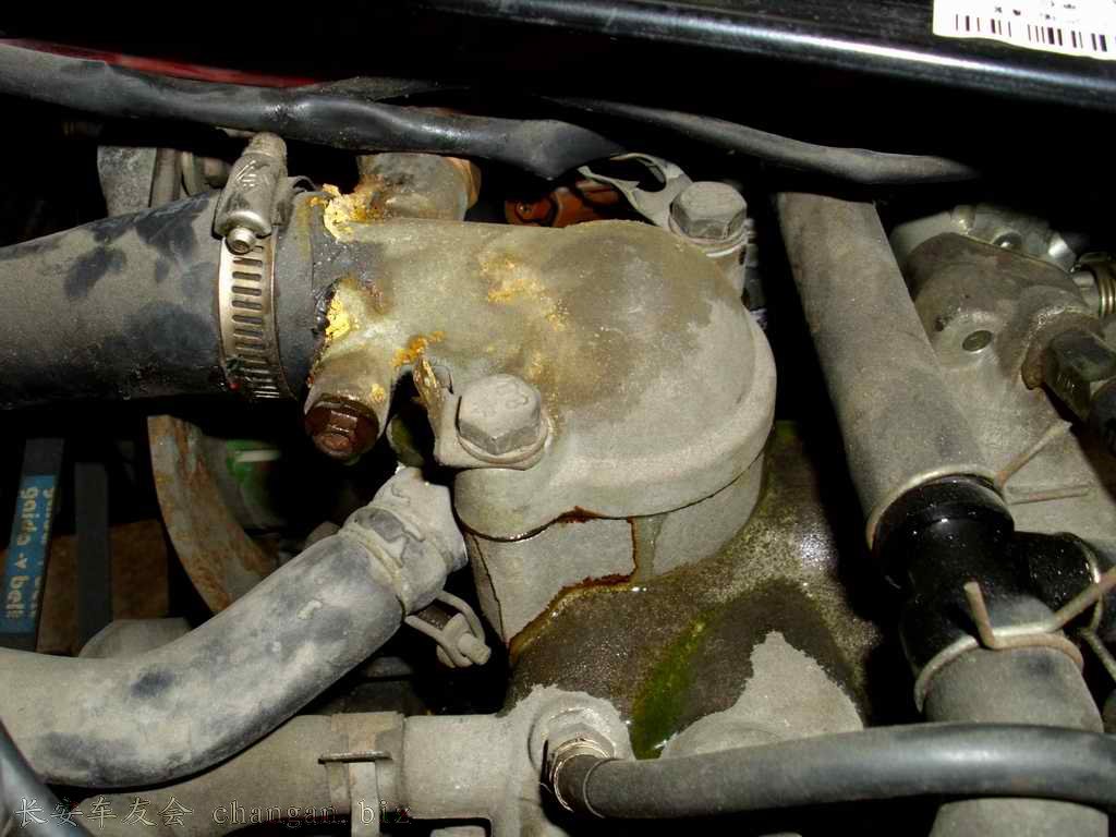

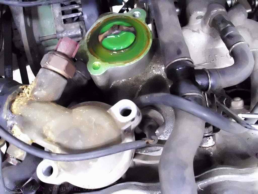

下面黄色的就是漏防冻液造成的
下面黄色的就是漏防冻液造成的
嘿嘿已经洗干净调节器了!
嘿嘿已经洗干净调节器了!
就是胶管口下面楼,接口被防冻液腐蚀,螺丝已经松了漏得到处都是,正在等水温下降

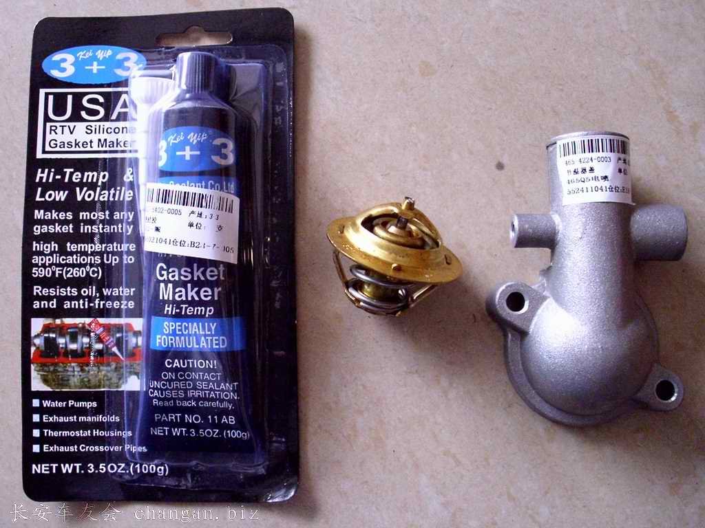

立马去买了这三样,合50元,有点贵!
立马去买了这三样,合50元,有点贵!

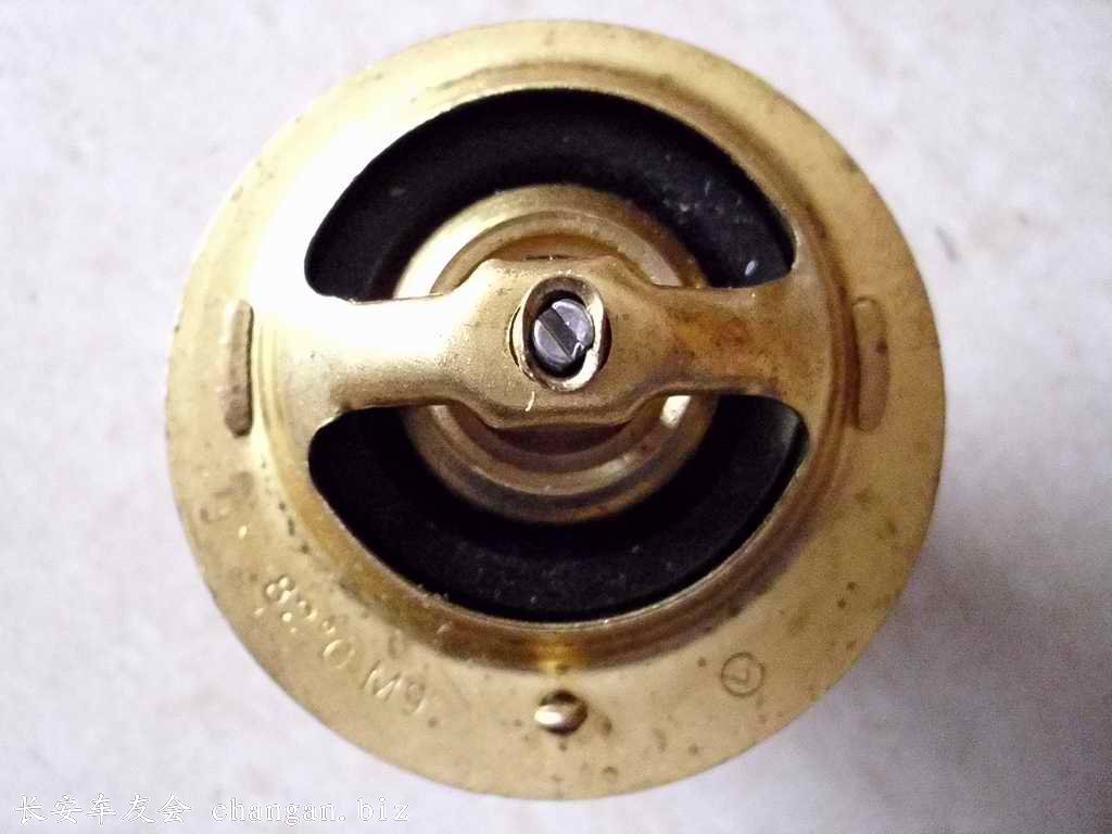

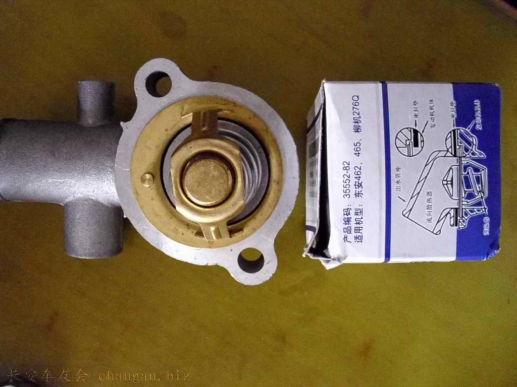

再看看节温器和盖
再看看节温器和盖
铜的!!!
铜的!!!
铜的!!!
铜的!!!

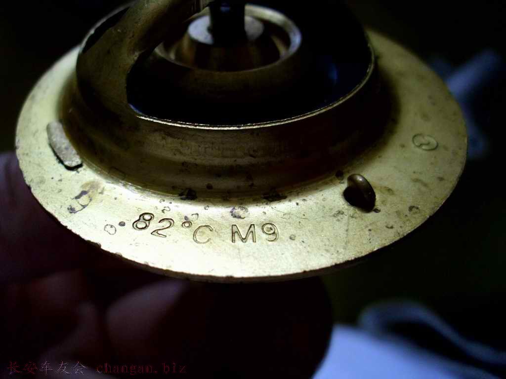

82度看到吧
82度看到吧

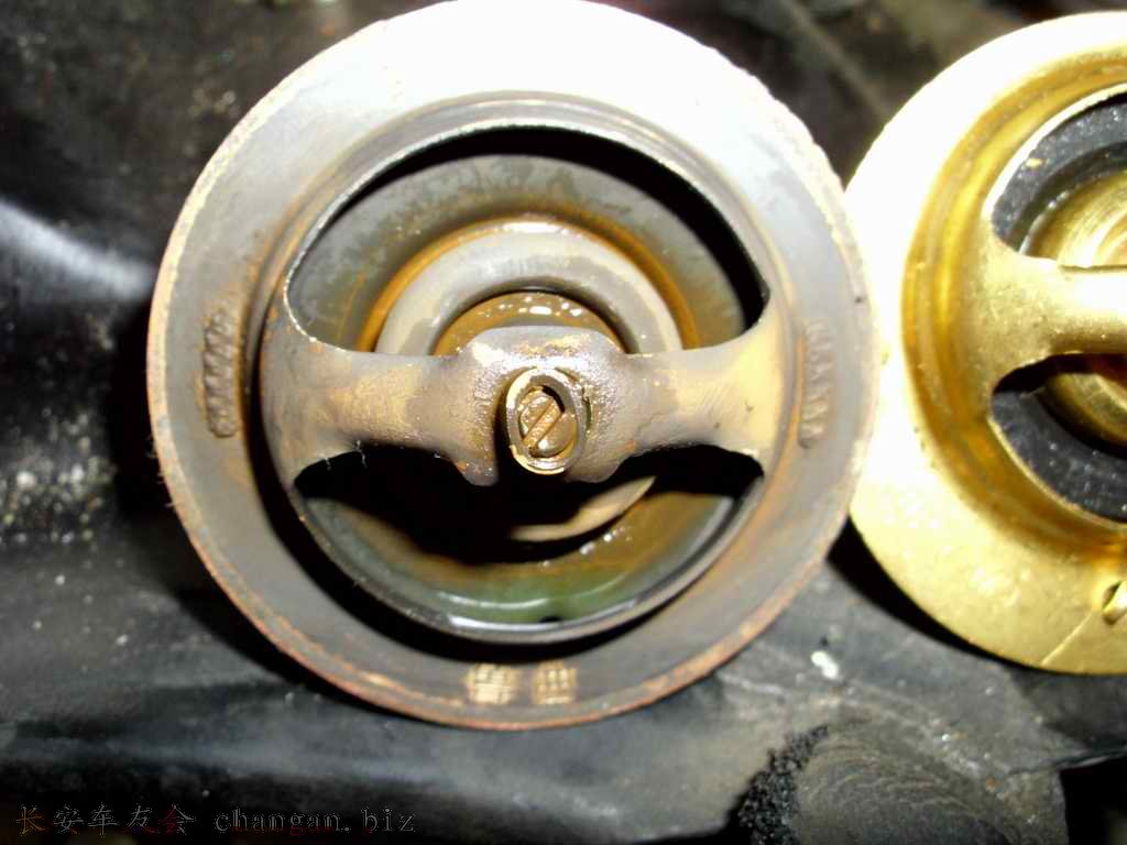

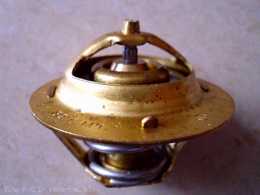

拆开来了,里面的事装车的鲁曲牌节温器
拆开来了,里面的事装车的鲁曲牌节温器

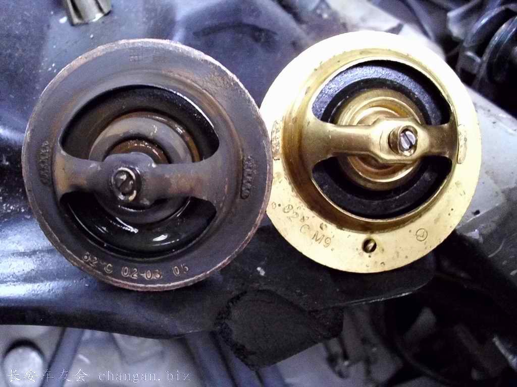

对比一下新旧,结构有小许不同
对比一下新旧,结构有小许不同
旧的再来一张
旧的再来一张

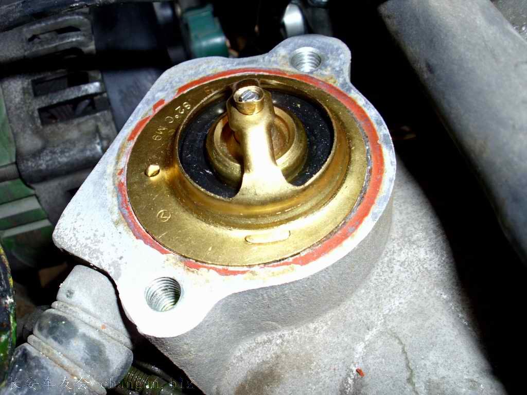

新的搞干净后直接放上,涂点耐油耐水耐高温的密封胶,压上纸垫

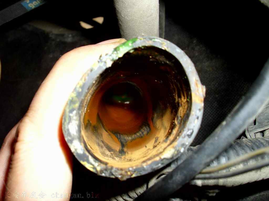

管里面的锈迹,以后再处理!今天也累啊
管里面的锈迹,以后再处理!今天也累啊

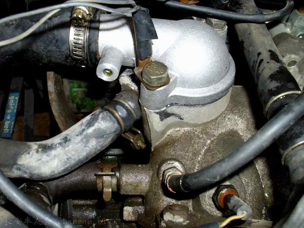

装好,排气口螺丝还没有上!
装好,排气口螺丝还没有上!

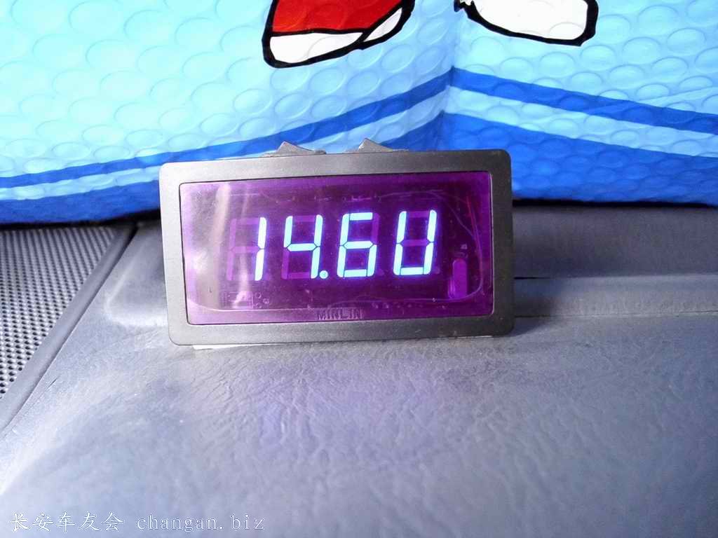

启动后看看电压14.6V和没有搞之前一样,嘿嘿,我省得用其他仪表测量,发电机我平时也有小保养的!!呵呵
