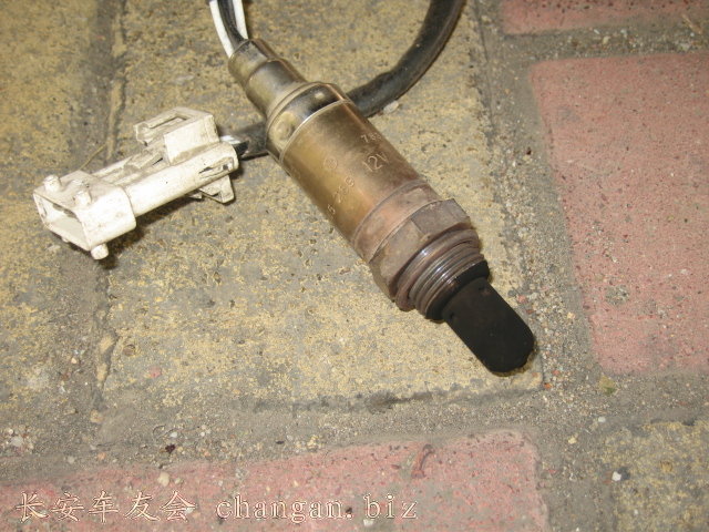

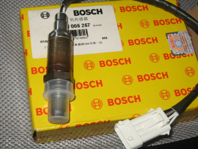

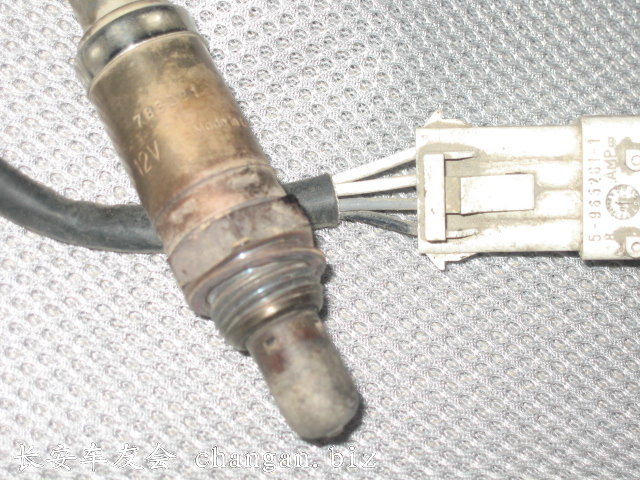

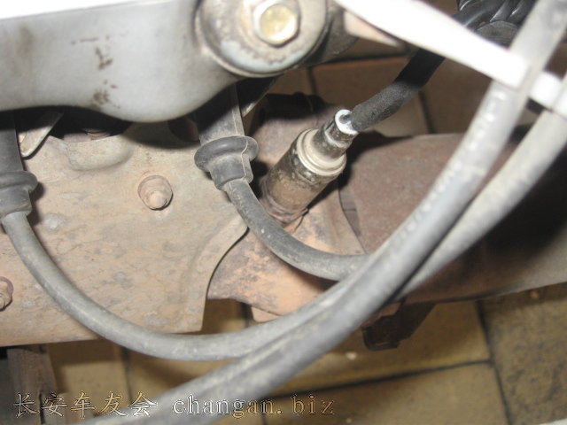

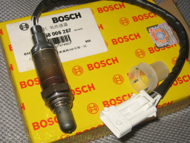

油耗高且尾气难闻,怀疑是氧传感器的问题,拆下来仔细清理下,按上问题依旧!!于是上淘宝淘一博世原厂的,185米,刚收到就自己装上了~~~~结果尾气真的不那么难闻刺鼻了,希望油耗也能下来!!期待ing~~~~~! 上图:
氧传感器位置

新的
新的
新的
新的
拆下来的
拆下来的
擦了擦 都堵死了
擦了擦  都堵死了

如果氧传感坏了,会出现耗油大,汽车后冒黑烟,拆下氧传感后,氧传感头是黑色的,如果出现是烤黄的颜色,一般氧传感好着呢。
