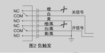

橙和橙黑线闲置不用 黄和黄黑线接在一起后接地 剩下的白和白黑就是接控制线了 中控有一控制盒 好像有两根比较短的线 颜色是棕和白好像 这两根就是控制线 升和落各对应一根 搭铁试一下就知道 看接线图接应该不难

哦 我知道了 我想着也是这样连接的  谢谢了  :) :0049:
