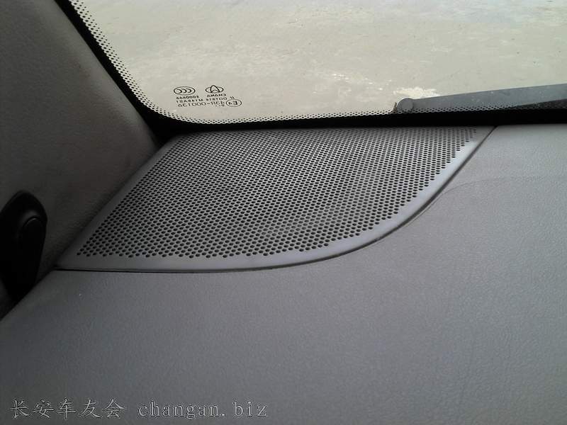

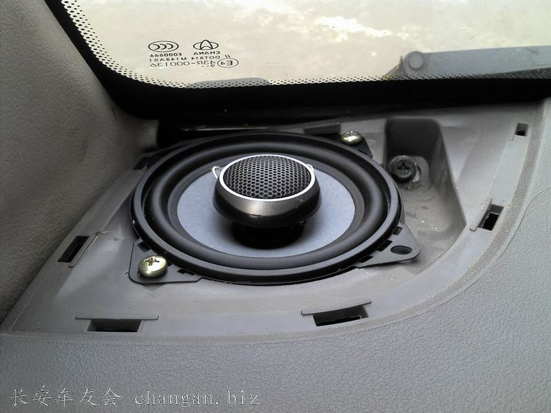

喇叭
喇叭
喇叭
喇叭
 楼主| 发表于 2011-4-27 15:27:58 | 显示全部楼层
盖上盖子刚刚好

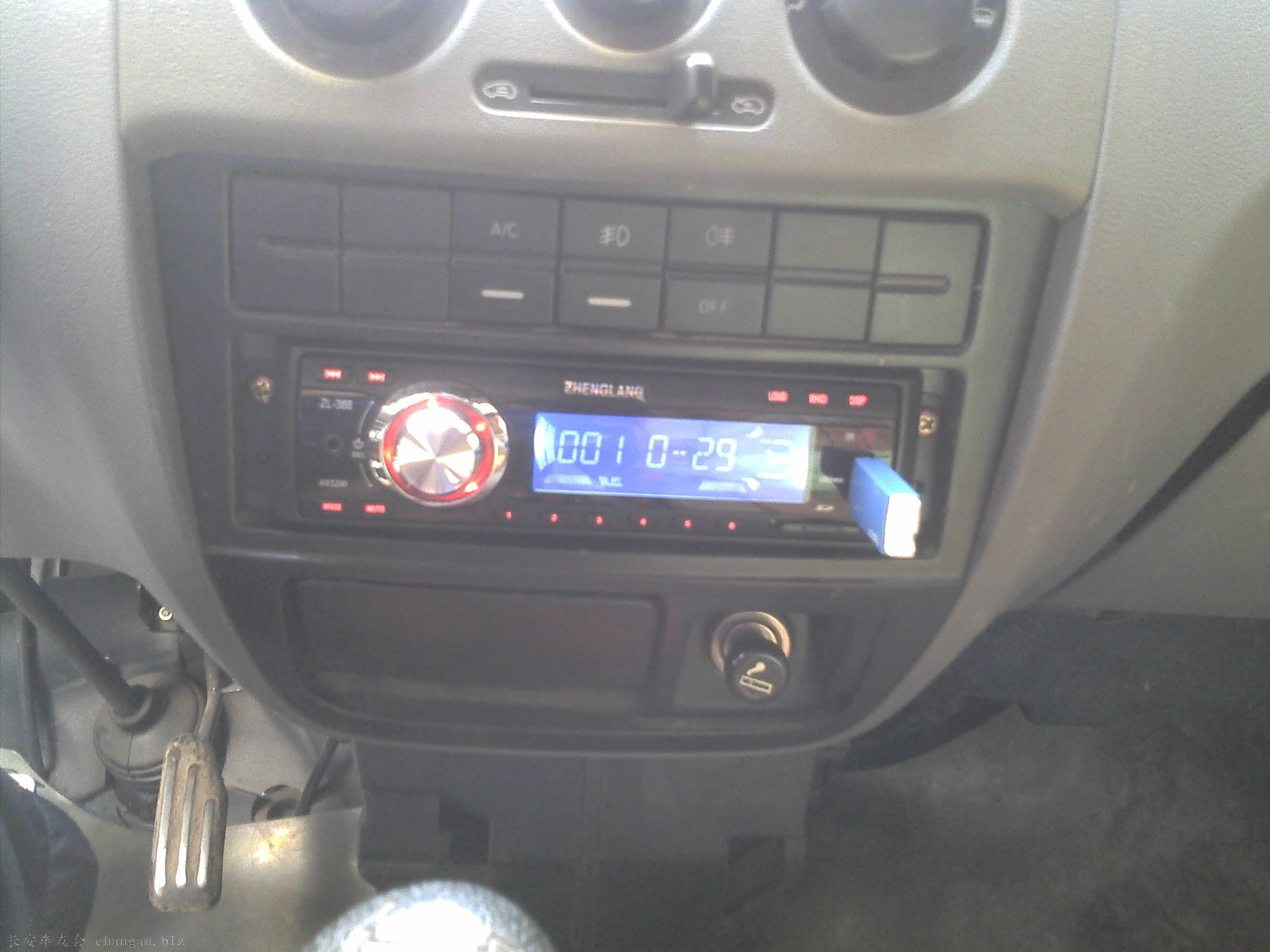

 楼主| 发表于 2011-4-27 15:39:08 | 显示全部楼层
唯一麻烦就是关机没有时间显示。
发表于 2011-4-27 15:43:21 | 显示全部楼层
接一根长通的正极就可以了,
发表于 2011-4-27 16:06:49 | 显示全部楼层
