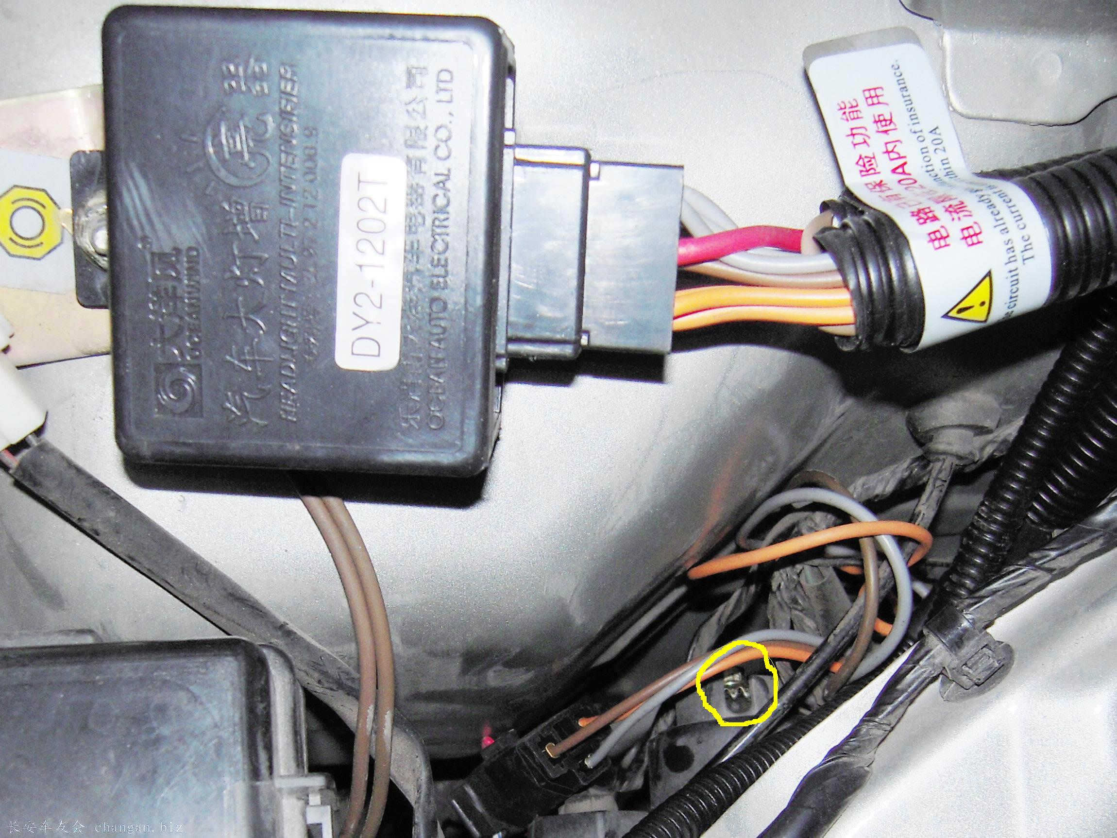

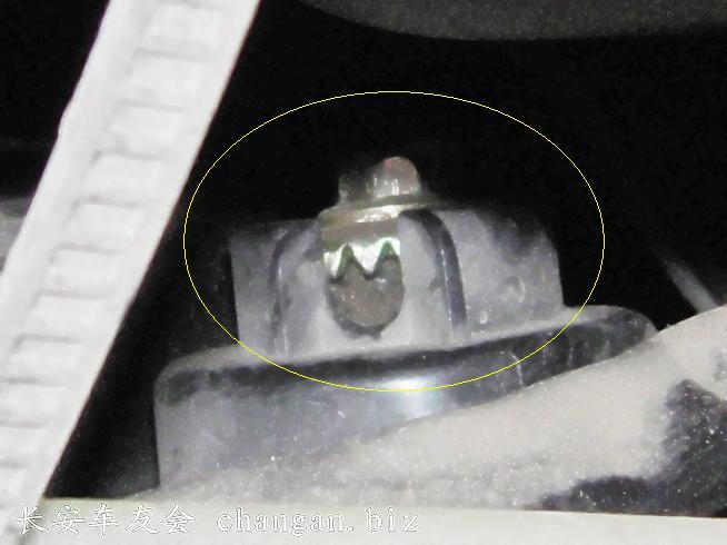

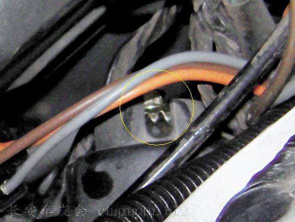

 楼主| 发表于 2011-4-25 23:48:26 | 显示全部楼层
压缩了N此才发起图!
黄圈为调整的位置
黄圈为调整的位置

发表于 2011-4-26 11:57:11 | 显示全部楼层
楼主刚知道吗?:lol 大灯上一共四个这样的齿,你看好了在调啊
 楼主| 发表于 2011-4-28 01:22:56 | 显示全部楼层
回复 5楼 龙江佳圆 的帖子
还没找到调左右的齿齿:lol

 楼主| 发表于 2011-4-28 15:05:37 | 显示全部楼层
维修师傅居然说不能调左右,在淘宝看看460大灯的图片,感觉应该可以调整,今天那个调整的齿齿终于找到了,位置不好描述,照相也不好照,就是螺丝刀要穿过一个孔刚好,螺丝刀要30cm的十字的。自己调很有乐趣的。:lol
