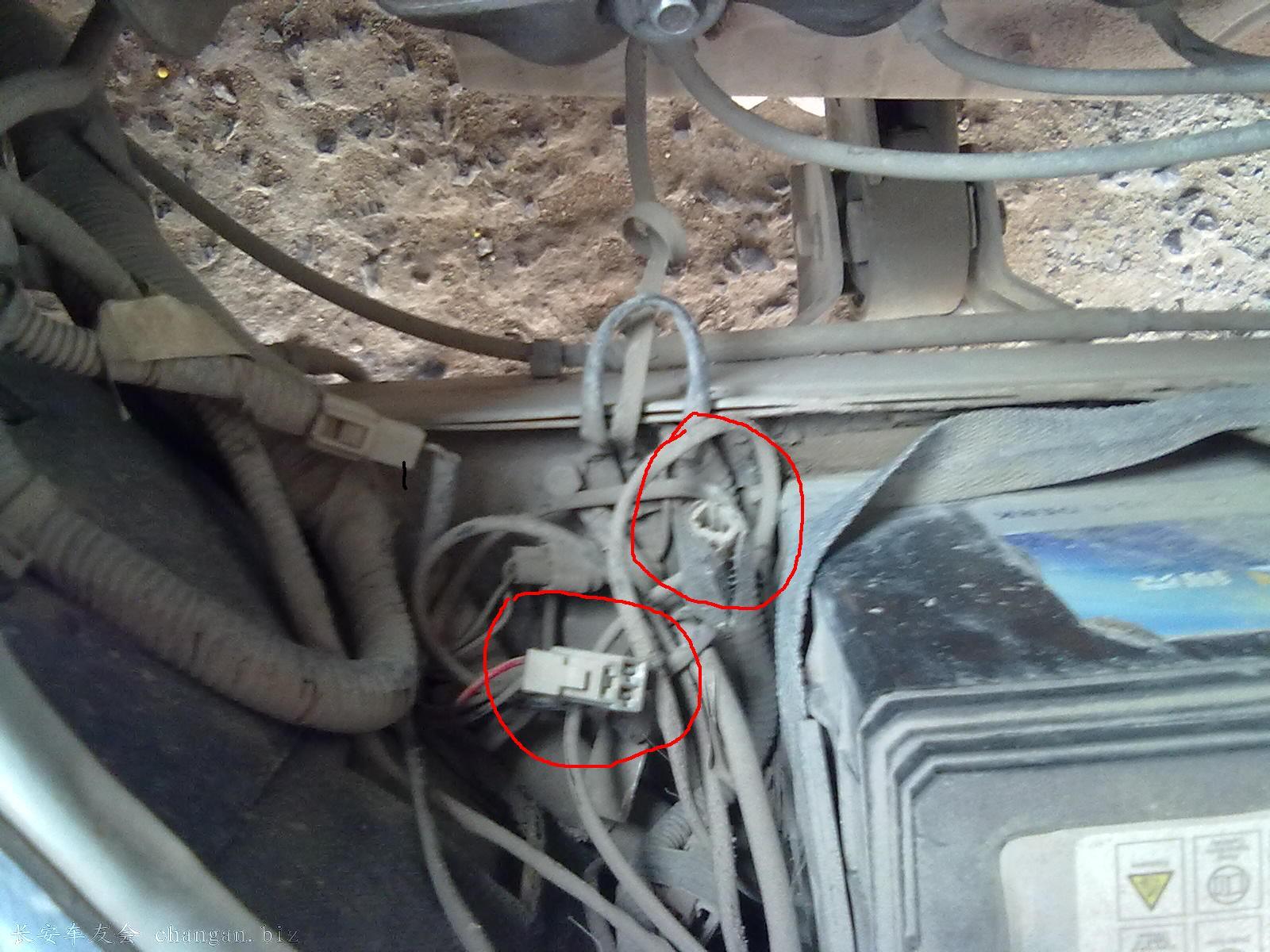

兄弟帮我看看。这两个是什么插头
发表于 2011-3-18 21:51:38 | 显示全部楼层 |阅读模式
发表于 2011-3-18 21:54:18 | 显示全部楼层
一个是检测仪的接口,3个孔的,一个是对地加浓线(在高原地区就接上)没了
发表于 2011-3-18 21:56:17 | 显示全部楼层
手机上的,不见图,是绿色圆插头?加浓线,不用管它
