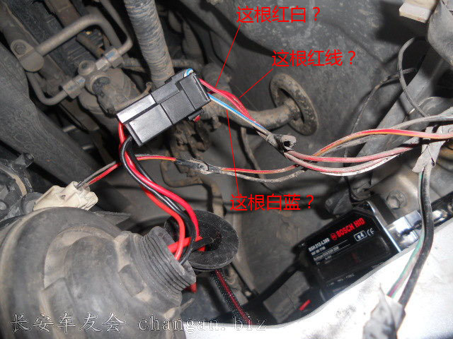

s460三角插线

远近光线各一根,负极一根
发表于 2011-3-12 12:34:02 | 显示全部楼层
应该是正极线一根 剩下的是远近光的线 长安大灯的线路有点怪 别的车是12V电经开关到灯泡 灯泡出来再接搭铁 长安是12V电先进灯泡 也就是以前的灯泡搭铁脚 再经过开关后接地 一开始我也不知道 我的2代装自己做的增亮器时 怎么接都不对 最后动用万用表才知道电路的走向(460和2代应该一样)辨别方法是灯泡插脚朝向自己 宽的定位抓朝上 左面那个插脚是公共地线(长安是12V+进电)上面那个是近光 右面那个是远光 车上的插头口朝向自己 右面的那个插口是地线(长安是12V+)剩下的类推:handshake

谢谢回复,那么详细,呵呵最好能帮我附个图片,那小弟就更高兴了
