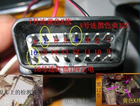

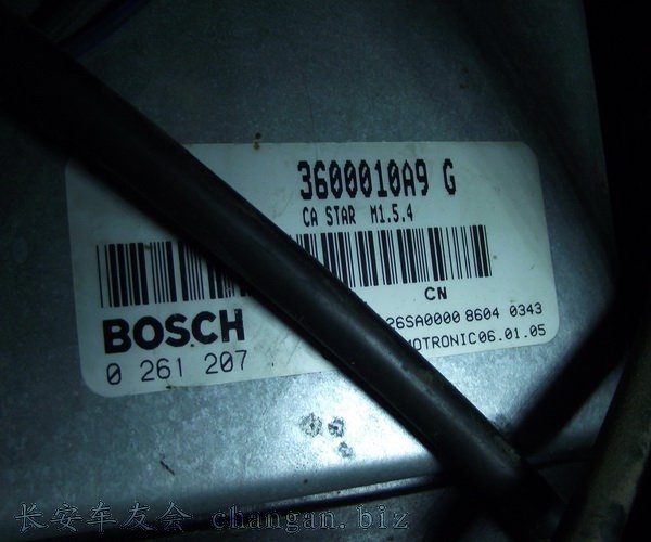

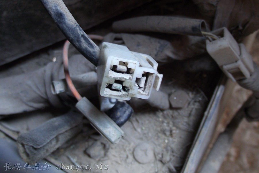

我的车是05年1月出厂的长安新星SC6530C RP,发动机是JL465Q5的。它电脑诊断线接口是三线品字形的,淘宝上卖的5051B和5053全是16针的。而其版本也太多了,都看晕了,不知买哪种好了。
各位会友有没有推荐的数据线??:lol

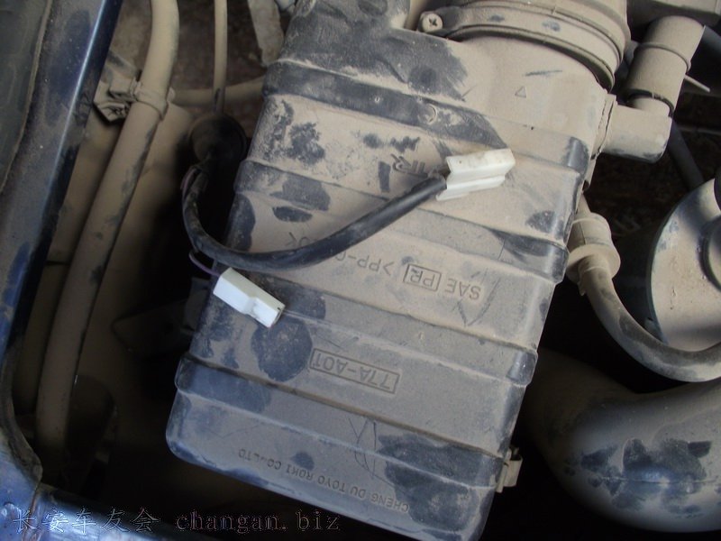

 楼主| 发表于 2011-3-9 11:06:55 | 显示全部楼层
终于传上来了,图在3楼。
P.S:
谁知道空滤边上那两个闲置的接口是干嘛用的?
 楼主| 发表于 2011-3-9 11:10:35 | 显示全部楼层
接口
接口
线的颜色
线的颜色
电脑板
电脑板

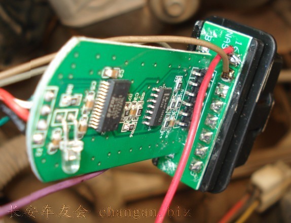

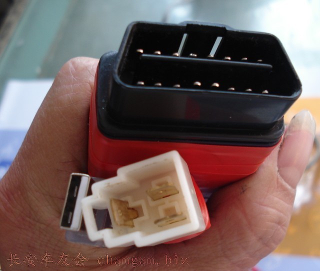

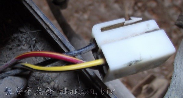

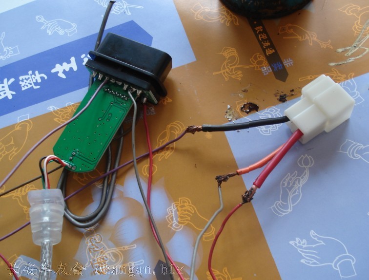

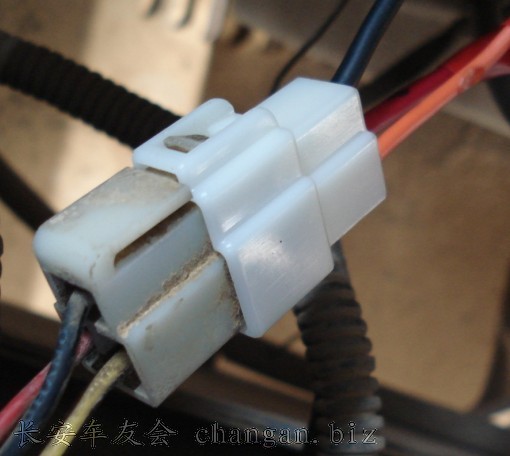

发表于 2011-3-9 11:16:26 | 显示全部楼层
楼主车跟我一样Ecu型号也一样我是买5051B来改可以用,然后买个电动车上用的三线插头焊接三跟线就可以了. 未命名.jpg 未命名1.jpg 未命名2.jpg 未命名3.jpg 未命名4.jpg

发表于 2013-7-27 22:29:56 | 显示全部楼层
电脑是K线的 找个转换器
