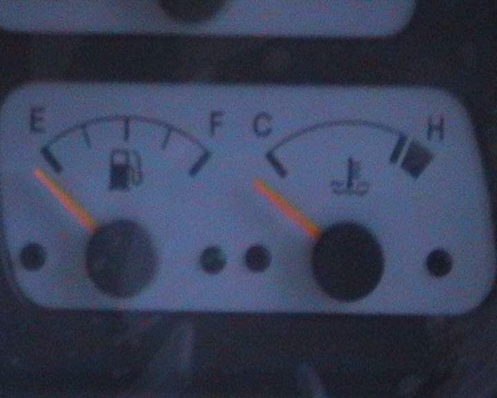

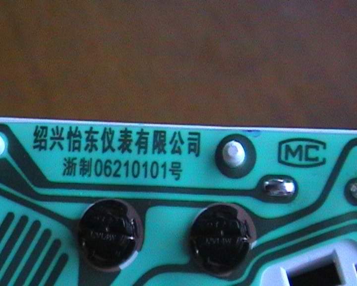

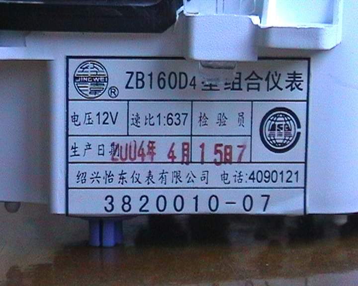

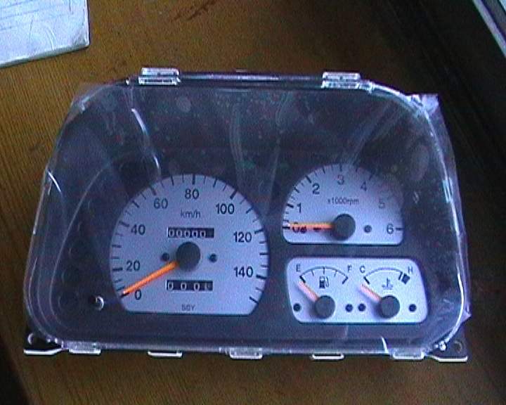

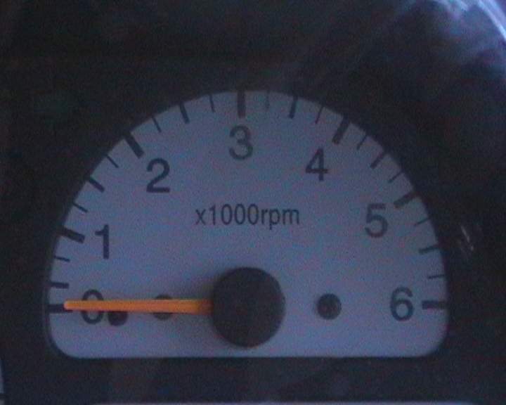

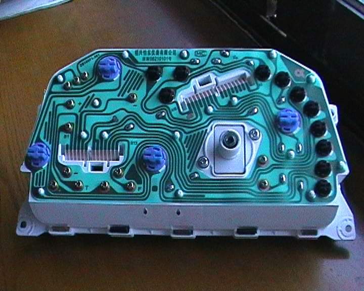

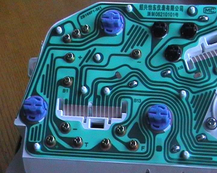

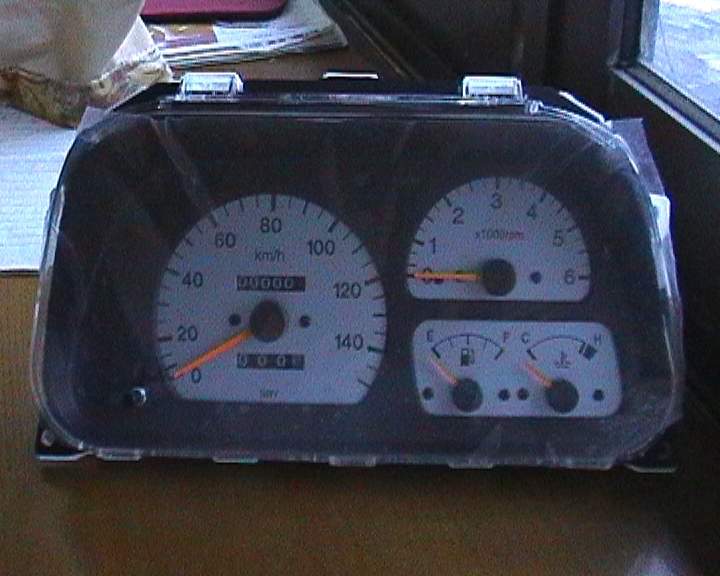

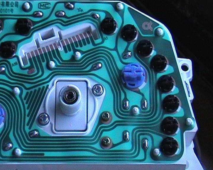

长安新星出厂没带转速表,但是这玩意在我们驾驶过程中还真管用,现在市场上有很多单独的转速表,但这次介绍的是安装长安车6371所使用的原装的转速表。
见图 [ 本帖最后由 不会修车 于 2006-9-4 00:45 编辑 ]

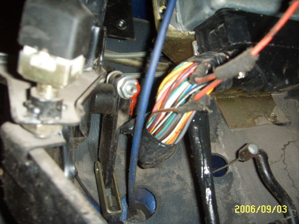

发表于 2006-9-3 16:39:23 | 显示全部楼层

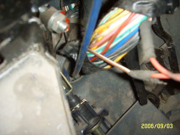

电脑板上接哪呢?
 楼主| 发表于 2006-9-3 16:51:37 | 显示全部楼层
电脑板上有一条(只有一条)棕白色的线,剥开接到仪表上就OK!

 楼主| 发表于 2006-9-4 00:48:03 | 显示全部楼层
原帖由 sz3he 于 2006-9-3 19:33 发表
加转速表值不值呢?我哥反对我加。
看你自己了,加出和6371原装的效果是一样的。

发表于 2006-9-4 21:00:51 | 显示全部楼层
原装转速表大概多钱
发表于 2006-9-4 21:22:43 | 显示全部楼层
原帖由 ufo1000 于 2006-9-4 21:00 发表
原装转速表大概多钱
200元左右。不超过245元
