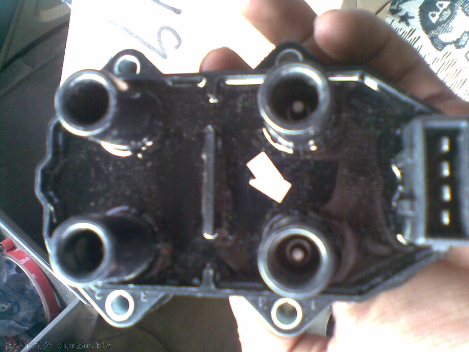

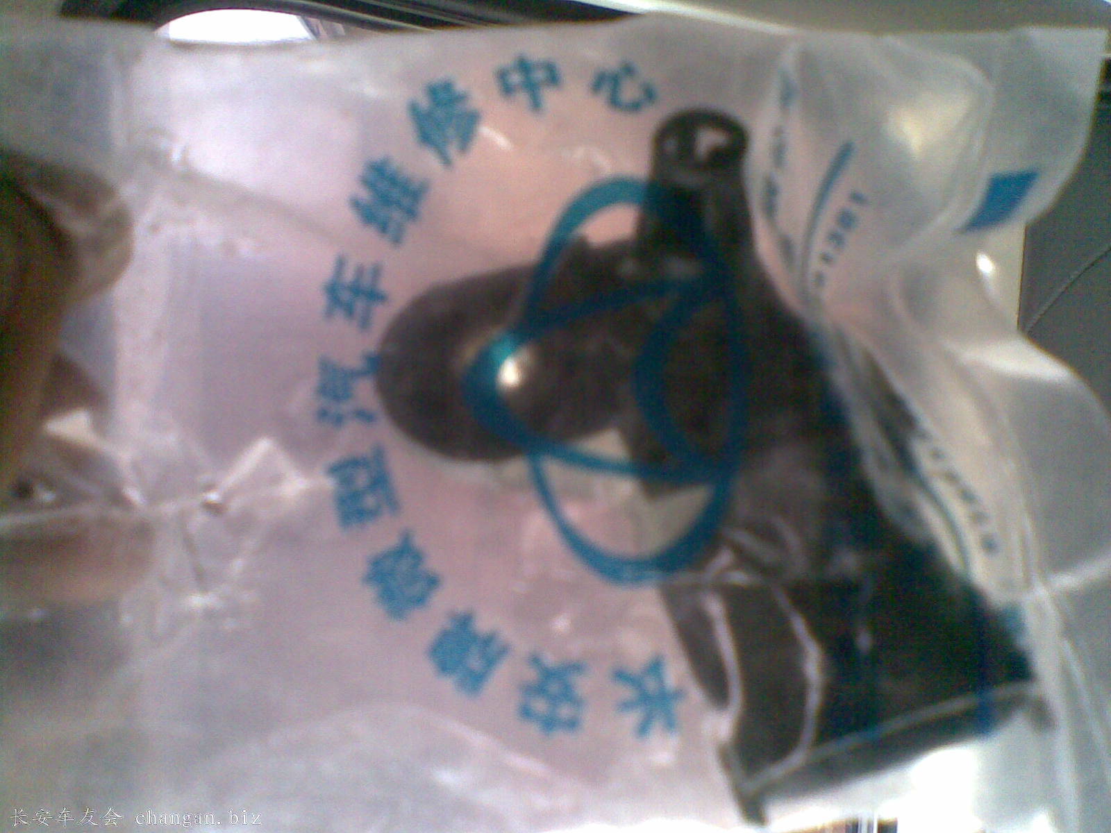

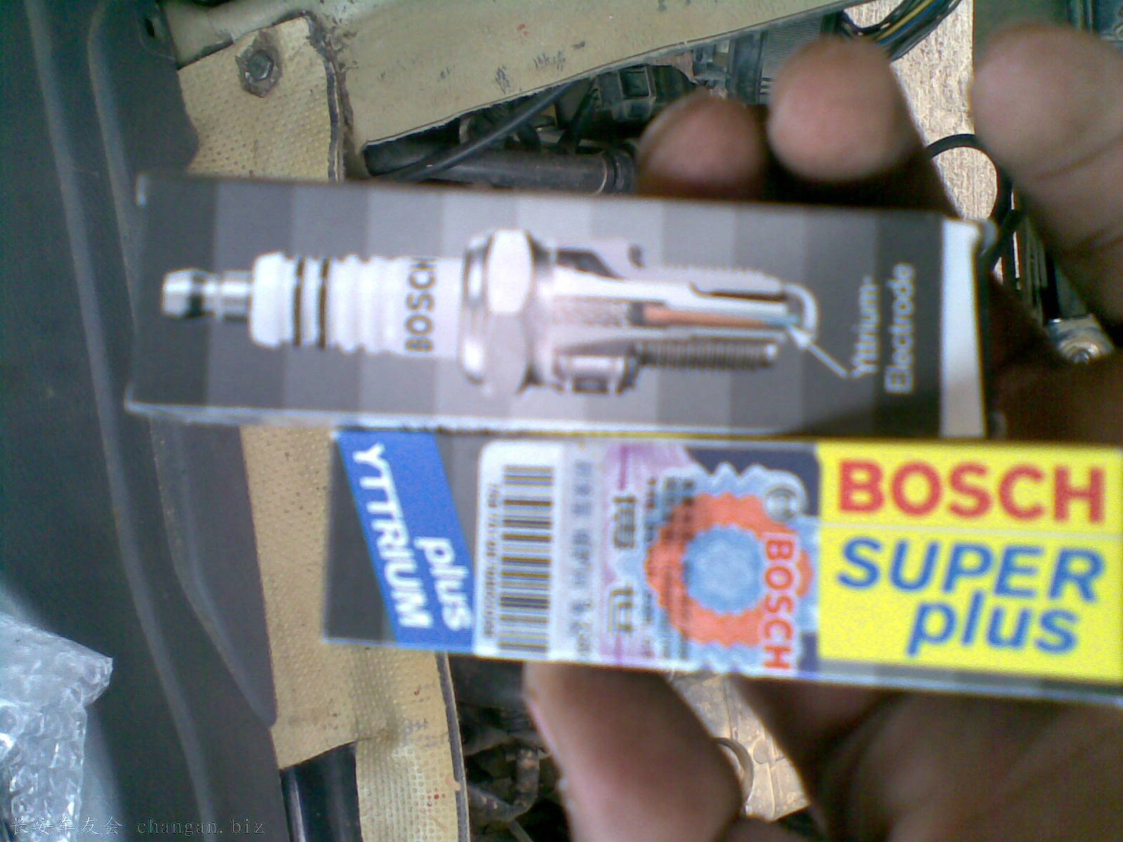

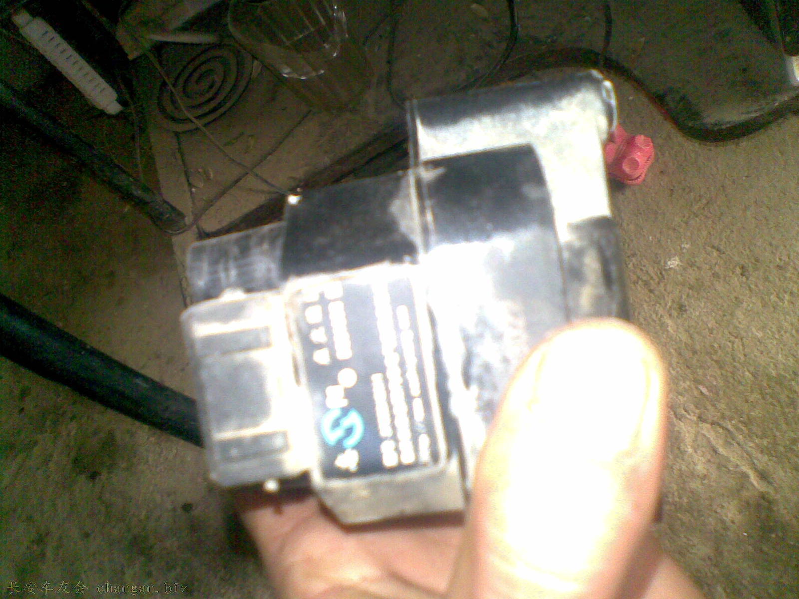

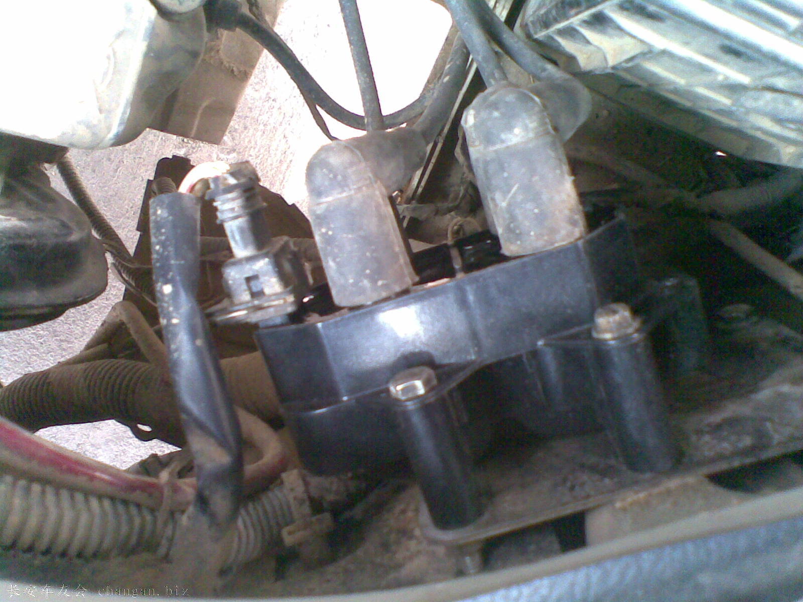

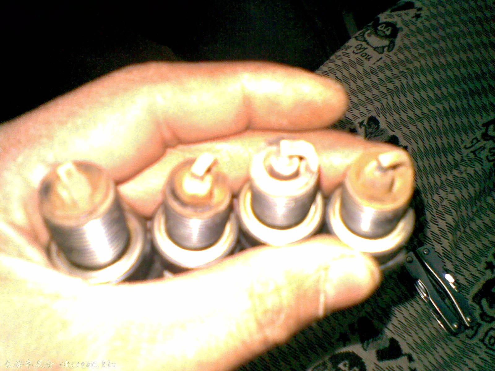

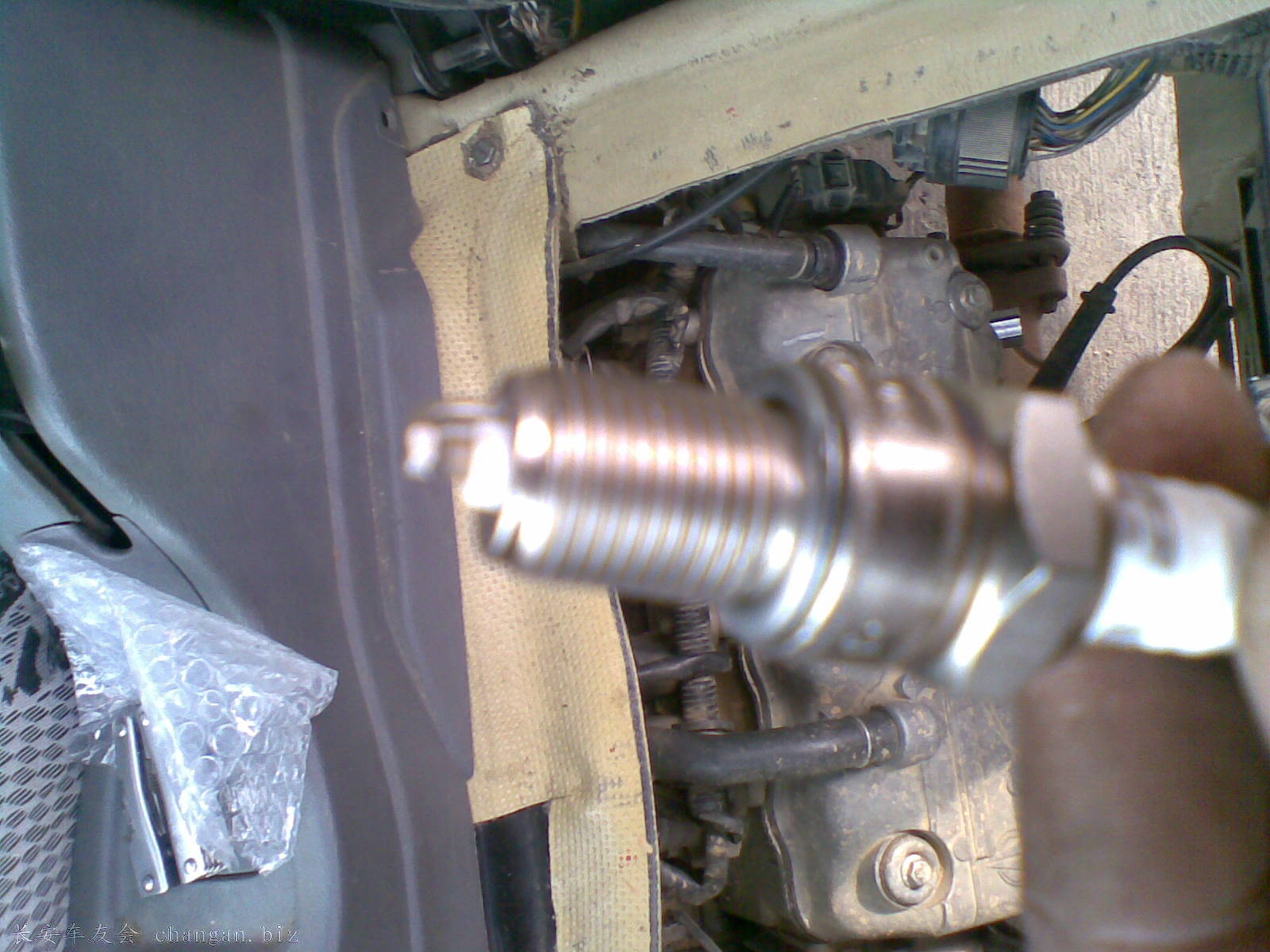

车型南京6363发动机465QB清洗了喷油嘴!发觉1.4缸比2.3缸点火弱换了原厂志阳195B点火线圈!..博世W8RDC+火花塞!...原厂博世0261230199进气压力传感器!..原厂缸线..动力有所提升...油门轻了不少!但间歇发突没有解决!.拆下火花塞3缸明显发白!!其余的都燃烧良好是褐色!!气门密封不好会导致火花塞发白吗?大家帮我分析下是否.还有其他因素导致怠速不稳..排气管间歇不规则发突...........

发表于 2011-2-28 21:29:09 | 显示全部楼层
我今天换了缸线,现在好了
 楼主| 发表于 2011-2-28 21:33:40 | 显示全部楼层
缸线换过了!!测量电阻都正常!!
