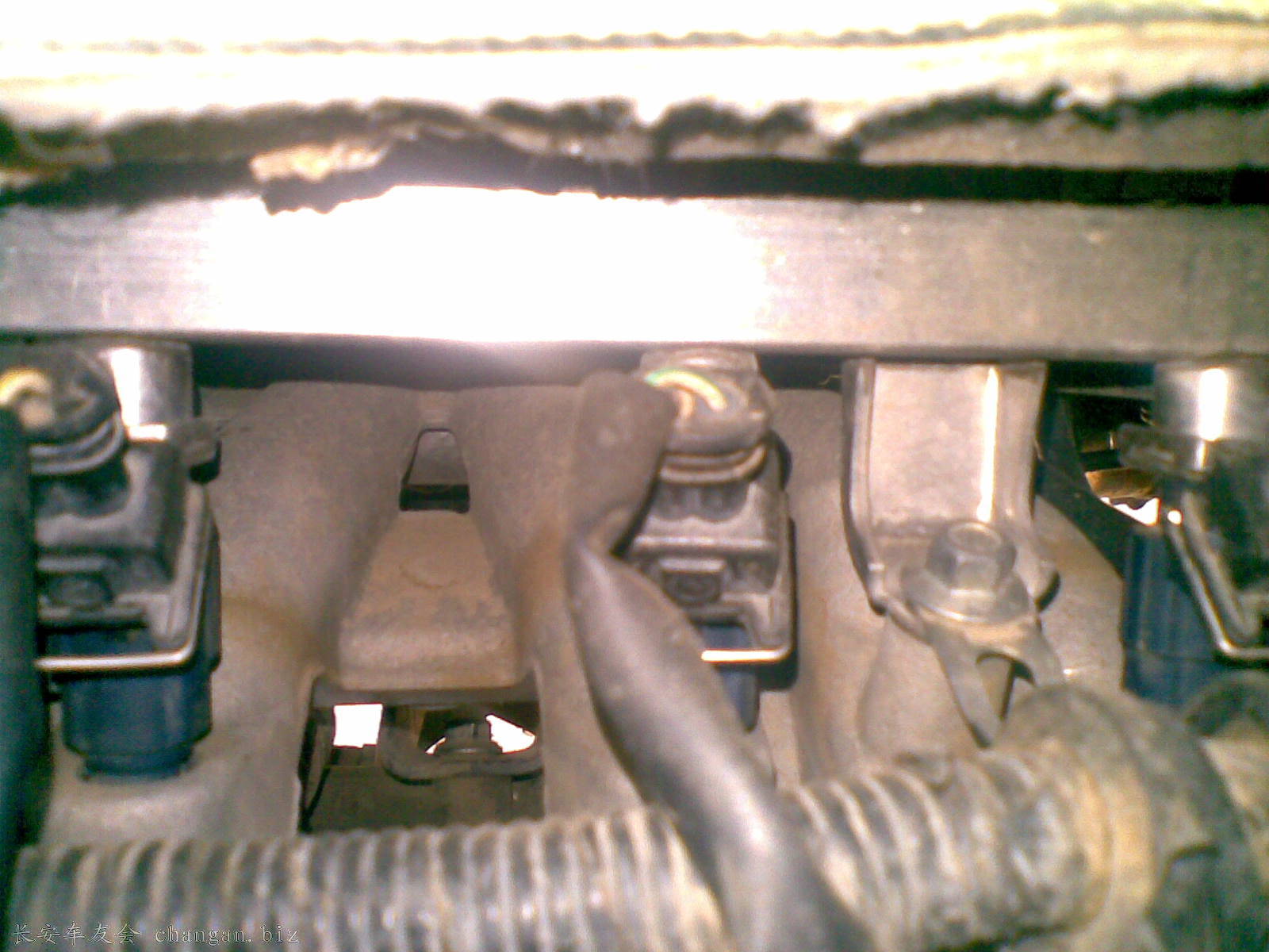

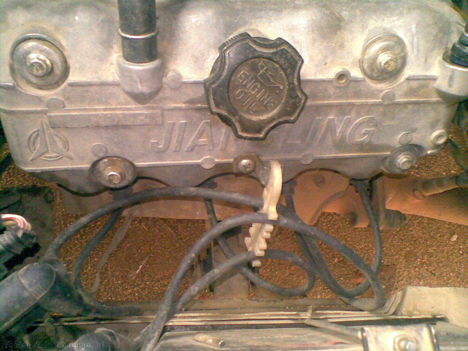

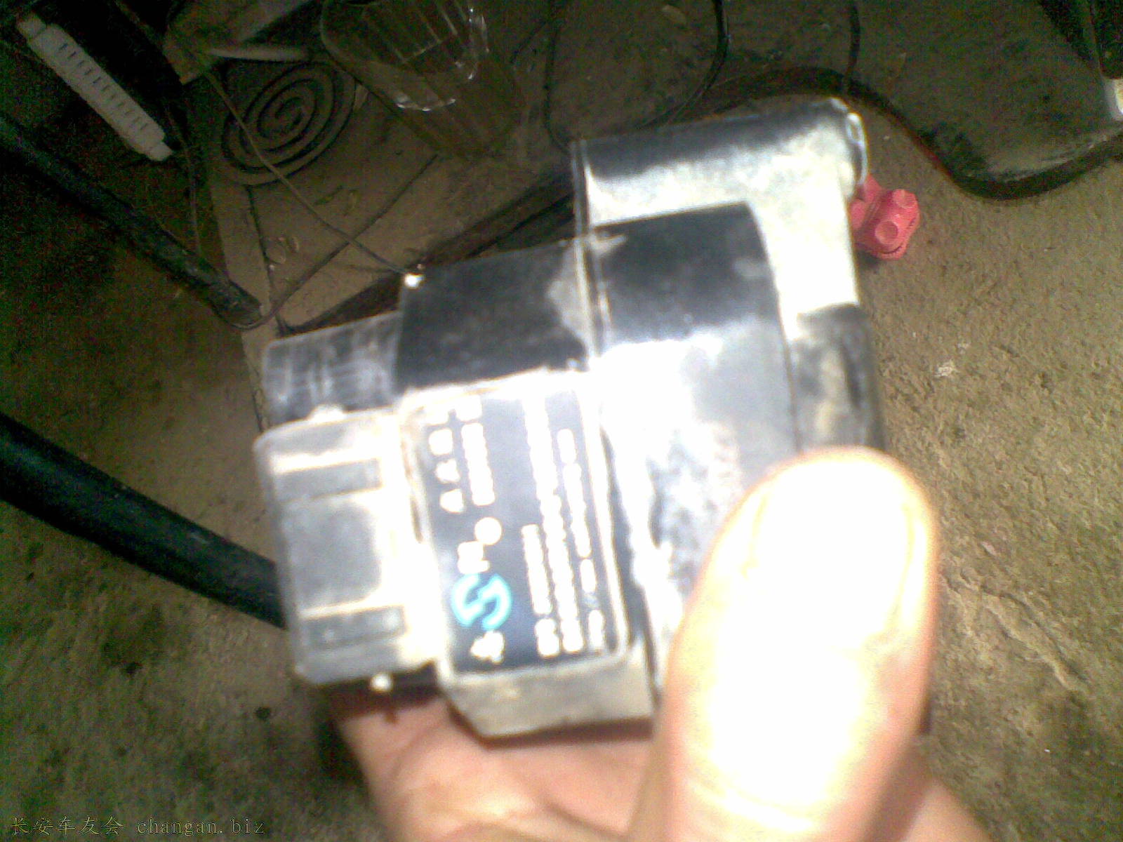

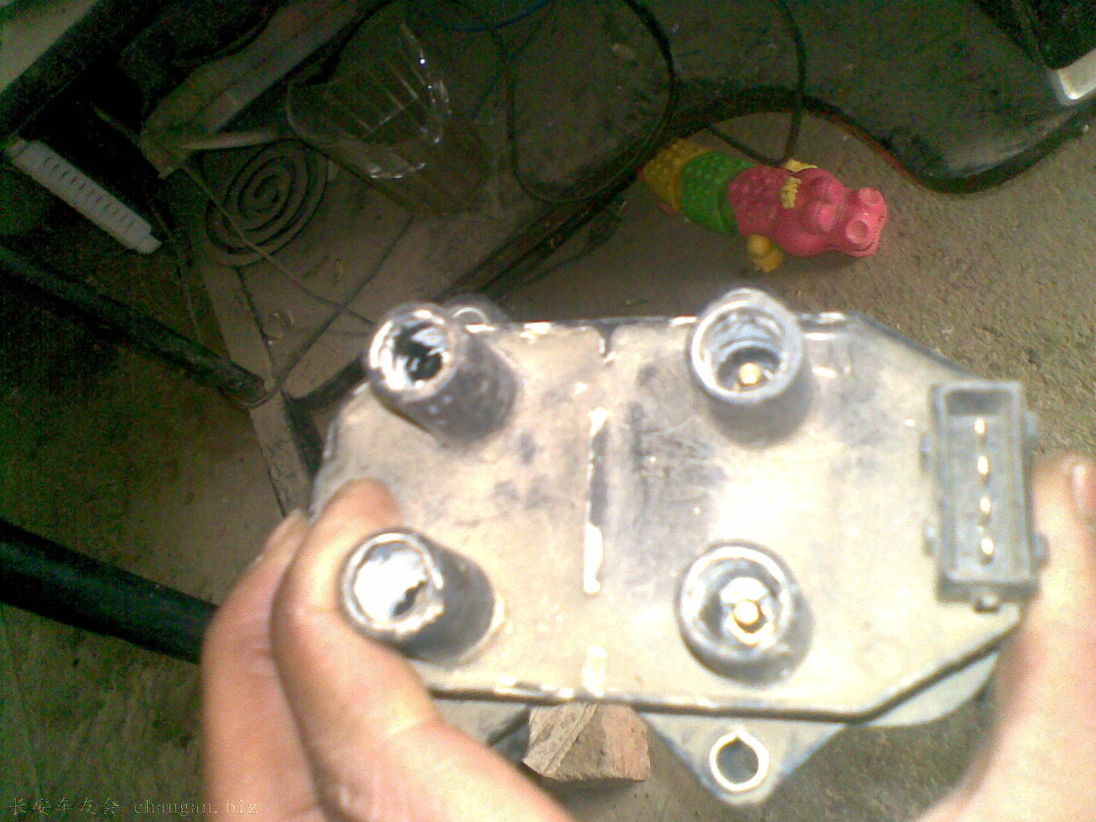

怠速不稳!!排气管间歇性发突!!油门提高后正常!(喷油嘴喷油量4缸相同!用超声波清洗测试过)拔下缸线偶然发现1缸和4缸点火明显小于2缸和3缸!!用万用表测量四根缸线电阻都在1.5-1.8之间!无断路!怀疑点火线圈故障!!今天在网上订购了志阳原厂点火线圈DQG195B点火线圈!和博世火花塞钇金 WR8DC+ 火花塞!!希望问题可以解决!!
原车的是志阳195C型的!我在网上买的是195B型的!!不知道是否通用!!
这个原车的!!
这个原车的!!
喷油嘴!!!
喷油嘴!!!

缸线!!!!!!
缸线
缸线

东西都已经到位!!失望啊.........问题没有解决!!:Q 第三缸火花塞发白!现在开始怀疑喷油嘴有间歇性故障了:'(
