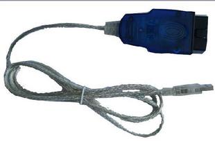

上图是5051b的数据线 。使用的是USB接口与我们的家用电脑连接。

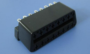

下图上标准的OBD诊断插头 如果你爱车上的检测接插头的下图的一样。那你就不需要做任何改到 就要吧直接与诊断线进行对接了。

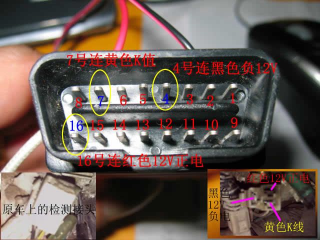

如果你的车上不是标准的OBD插头。而是一个白色的只有3个接线脚的,那就需要用电线从5051b的OBD插座里 把 4号 7号 16号线引出来。具体4 7 16号线怎么查找请看下面的图。
(1)数据线插座上的是4号线与车上白色插座头上的黑色线对接,(是车上的12V负极线)。也可以把这条线直接接到电瓶的负极上。
(2)数据线插座上的是16号线与车上白色插座头上的红色线对接,(是车上的12V正极线)。也可以把这条线直接接到电瓶的正极上。"
(3)数据线插座上的7号线与车上白色插座头上的黄色线对接。(他是数据传输线,也就是K值线)。
数据线与车上的插座对接好后 数据线的的LED指示灯就会亮起。 注意 4号和16号不要搞错了。要不可能会烧坏数据线里的电子元件。
