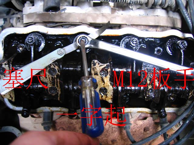

一把M10的板手     用于拧开气门室上盖。
一把一字起子      用于拧气门上在调节杆
一把M12的板手     用于拧气门调节杆的锁定锣帽
一套塞尺          用于测量气门间隙

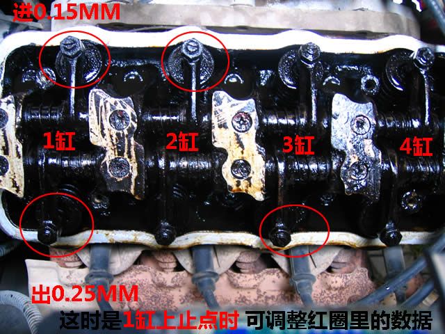

       经查询 我的车(465Q5发动机)的调节气门间隙正确的操作顺序是:(冷车下调整)在环境温度为15~25度时,停车一晚上后,然后调整进气门间隙为0.13mm、排气门间隙0.18mm。 这里修正一下 请大家不要按图片上的数据调。

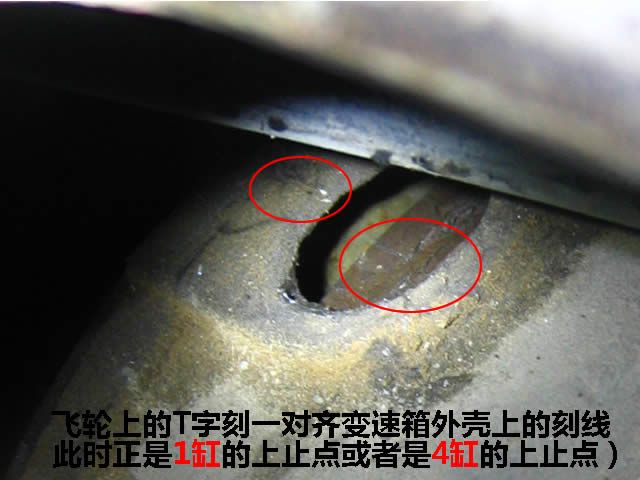

打开气门室上盖。这时把档位挂上5档 推动车子前进, 通过变速箱上的观察孔,观察到飞轮上的T字刻线 对齐变速箱上的刻线。
这时不是1号缸的上止点 就是4缸的上止点。那如果确定是那一个缸呢?我们可以用手摇到 1和4缸的进气 出气门压壁。如果那个的是有间隙,可以摇动的 那就是这个缸的上止点。确定了是那个缸的上止点  我们就对照下图 检测和调整相应的气门间隙值。
调好了一个图上的数据后 ,再推动车,让飞轮转动一圈,重新对齐T字的刻线。然后按另一个图调整相应的气门的间隙值。-
用塞尺检测间隙的大小, 如果不对, 那可以松开锁紧锣帽,用一字起旋转调节锣杆。使用间隙达到我们需要的值 ,这里压紧一字起,用板手锁紧锣帽,取出塞尺,再检查一次间隙的大小 。塞尺塞进去, 需要用点力才能拉动 , 就间隙就OK了。
