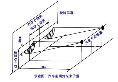

  a)前照灯光束标准。为了保证夜间行车的安全,应定期检查调整前照灯光束,使之符合国家规定的要求,具体标准见上图(示意图)
  示意图 大灯光束调整数据

  将轮胎气压正常的空车,停放在平坦的场地上,在驾驶室内乘座一名驾驶员或将60kg的重物放在驾驶员位置上,使车前部对幕墙保持一定的距离(正面相对10m),如图 1所示。
  接通灯光开关,调整其光束。调灯时以一只灯为单位调整,首先遮蔽其他前照灯;然后拧动上下左右光束调整螺钉,使主光束(光度最高点)处于规定高度;前照灯上下左右调整时,必须拧入调整。若需拧松调节时,应完全拧松后拧入调整。
