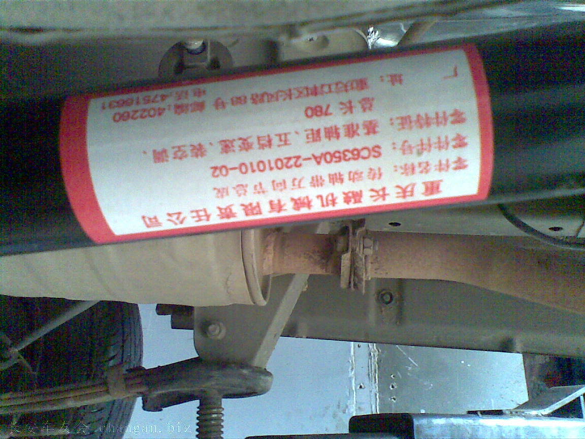

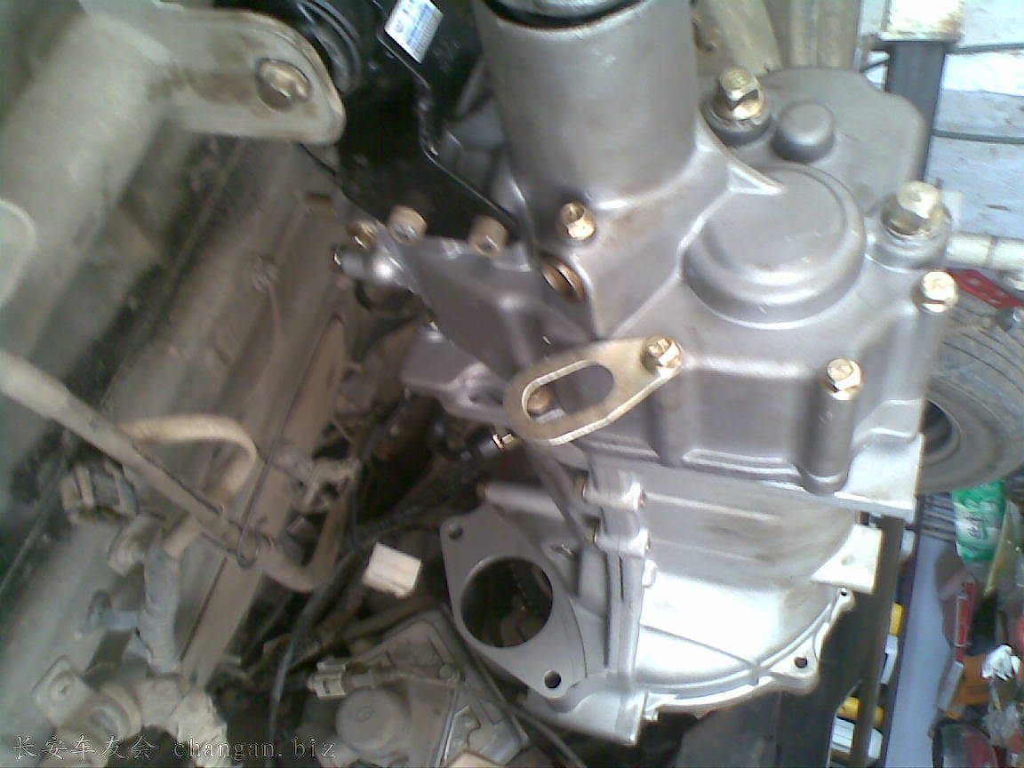

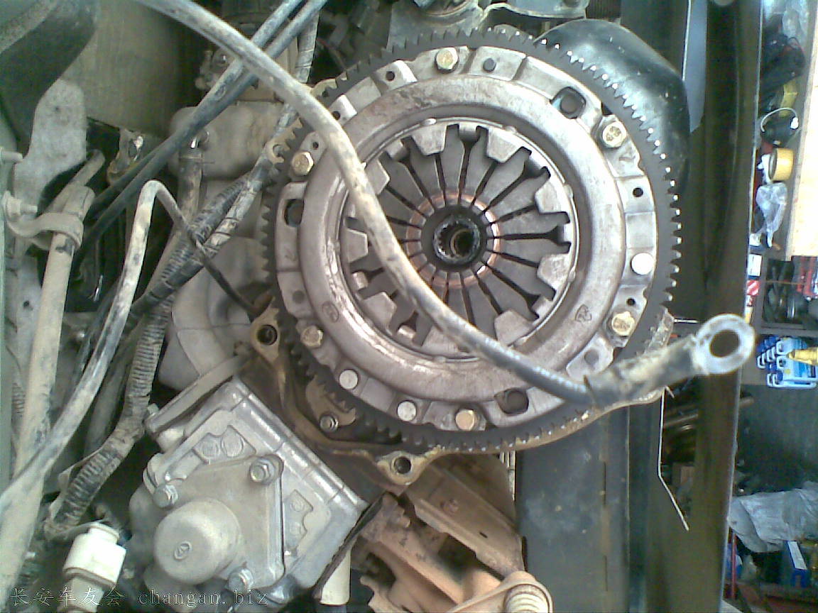

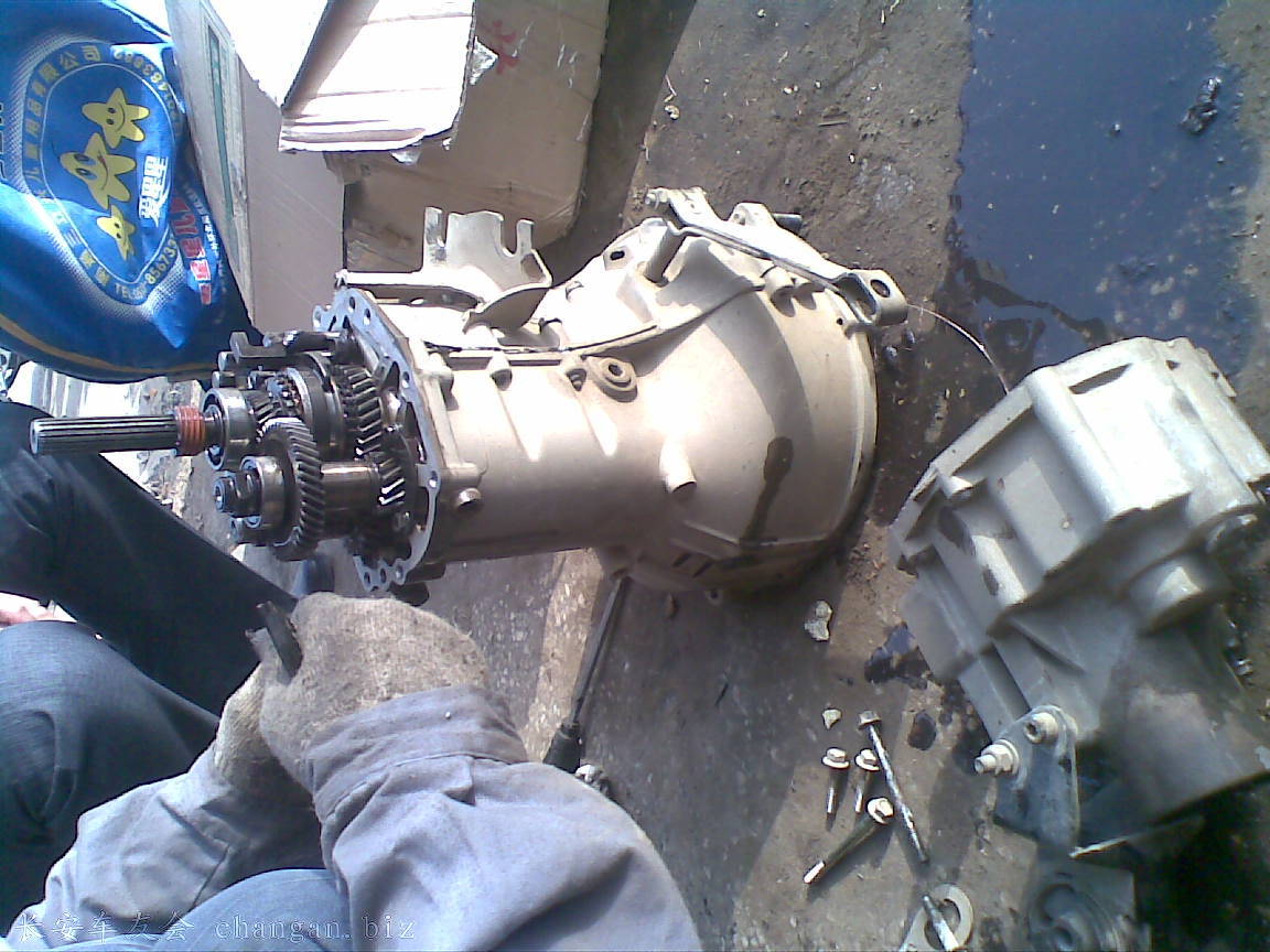

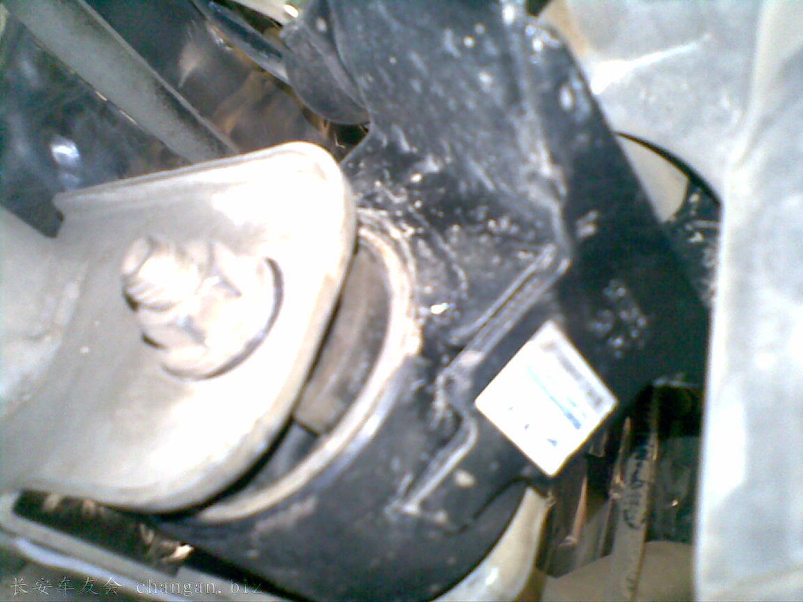

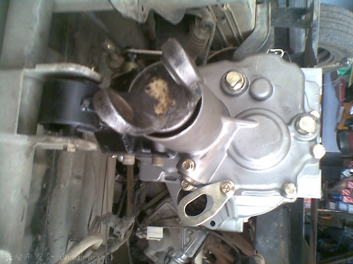

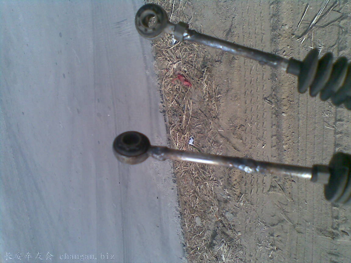

变速箱1.2.3.5档位异响!在汽配城花了1000M买了个大五速变速箱!长安专用!及支架!档位线!和原厂780传动轴!!自从换上后烦恼不断!!低速时噪音很小!车速60以后嗡嗡响!调换了3次传动轴后没有好转!总结问题所在!还是共振造成的噪音!大五速结构和小五速不同!特别是支架!!偏在一侧!造成传动轴偏心!引起高速震动!!今天把原车的小五速变速箱肢解了!换掉了一轴的5204轴承和最后端的一个轴承!换上壳牌GL-4齿轮油.从新装车!现在感觉好极了!!建议想改大五速的车友!慎重!!
