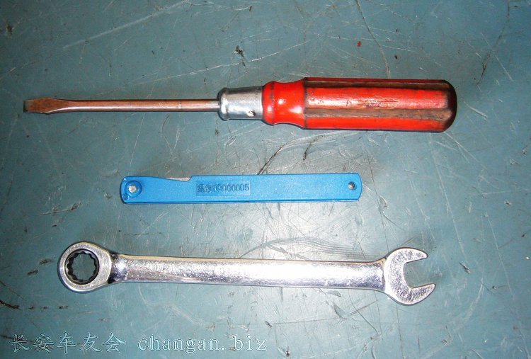

首先,气门间隙分为冷态气门间隙和热态气门间隙。冷态间隙可以在停车过夜后调整,间隙为0.13~0.18mm。热态间隙在车上温度较难控制,机油温度达到90度左右后调整,间隙为0.23~0.28mm。推荐调整冷态气门间隙,准确,精度高。
提示:气门间隙对发动机非常重要。如果没有十足的把握请不要随意调整。
图片描述:所需工具:12MM开口扳手,一字螺丝刀,塞尺。

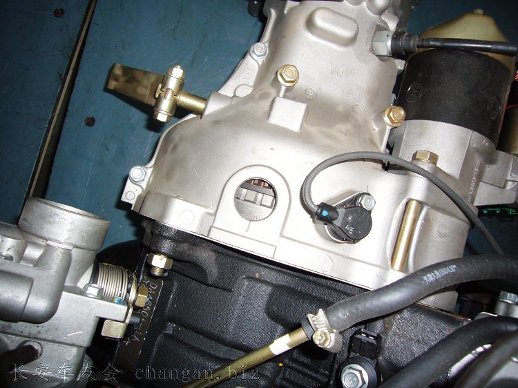

图片描述:调整气门间隙时,必须在一四缸活塞运行到上止点时进行。揭开图一中变速器上的观察孔上的胶塞,可以看到飞***上的刻度线。

图片描述:当0度线对准变速器上的线时,就为一四缸上止点。如果开始时0度线没有对准,或者没有看到刻度线,可以挂空档拧钥匙门,让起动机一点一点的带动飞***直到0刻度线对准,或者挂一档沿一个方向推车,直到刻度线对准。
