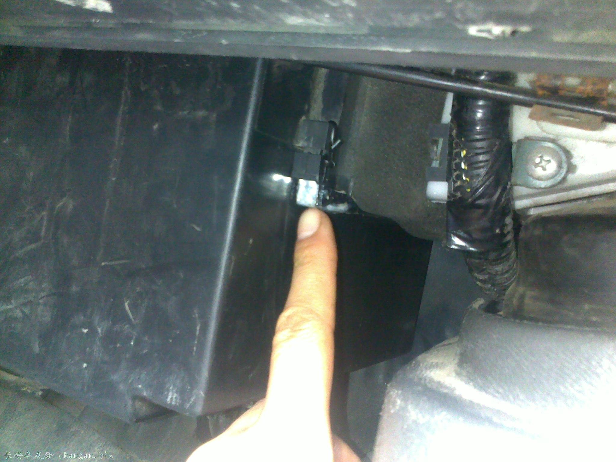

今天才知道副驾下面有个风机的虑网,抽了半天才抽下来,把卡子弄断了,设计的不好,里面那个第一次拆不知道结构,不过不影响,粘下,用个橡皮筋挂住就好了,里面好脏啊,洗干净后,风大了很多
来自手机图片中手指白色位置是我用白铁皮包的,我的卡子被我弄断了。原车是黑色的,

我的上次洗过了不太脏的,就像分体空调的那个滤网。
先拆外面的卡子里面的不用硬拉往里面向上推就自己下来了,没有损坏的。
