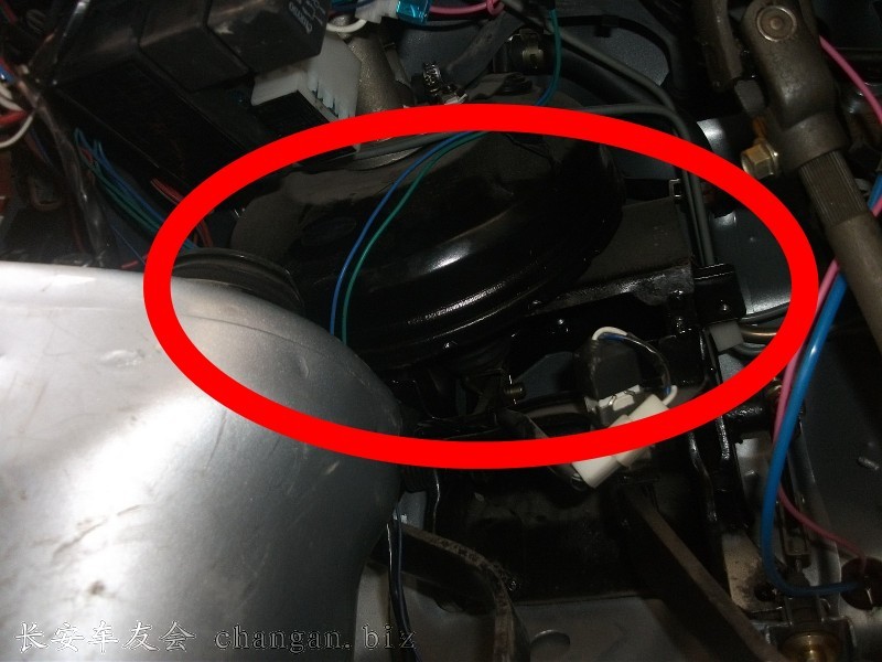

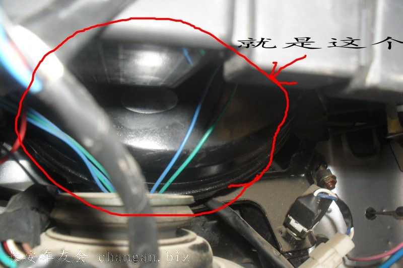

昨天车子走到不平的道路时,车内方向盘一侧发出了一种声音,像有东西磨轮胎的生音,但是不是在外面,是在里面响的,我仔细看了看,好像是这个东西。请问这是个什么东西为什么会响,停一下车,或者走平路德时候就不响

发表于 2011-2-5 10:02:53 | 显示全部楼层
这个是真空泵,刹车用的
发表于 2011-2-5 10:03:43 | 显示全部楼层
看样子是刹车助力泵,我有候踩刹车的时候是那种“呼哧呼哧”的声音,不过不影响刹车。实在不放心就去检查一下吧。
发表于 2011-2-5 10:04:38 | 显示全部楼层
那个大大的黑色的是刹车的大力鼓,看看固定的镙丝有没有松吧,但一般那东西很少会响的。我反而觉得会是你的避震在响,因为从图上看,避震的顶胶已经松了。

发表于 2011-2-5 11:53:46 | 显示全部楼层
那多数是避震或支臂响了。找个地方把左前轮支起,千斤顶的位置不要顶着支臂,然后用力摇左轮看看哪里松了。还有,从图上看你的避震顶胶已经松了,那东西松了的响声跟你的形容也是差不多的。
