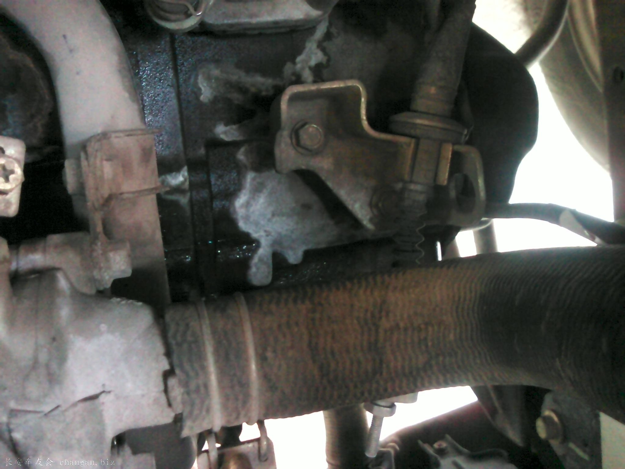

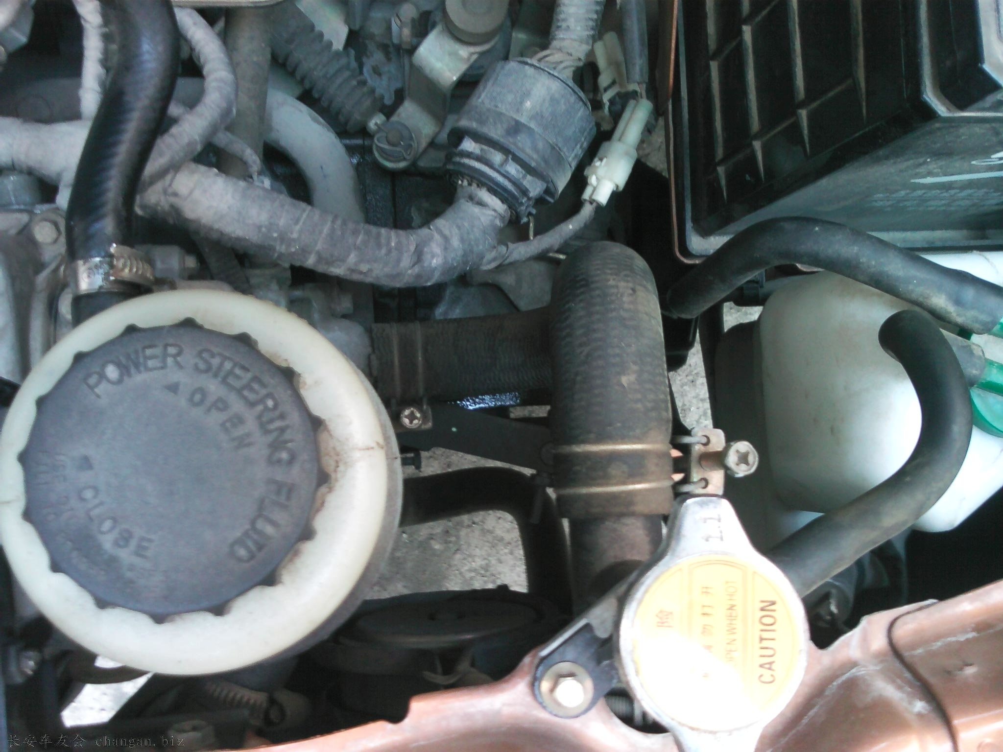

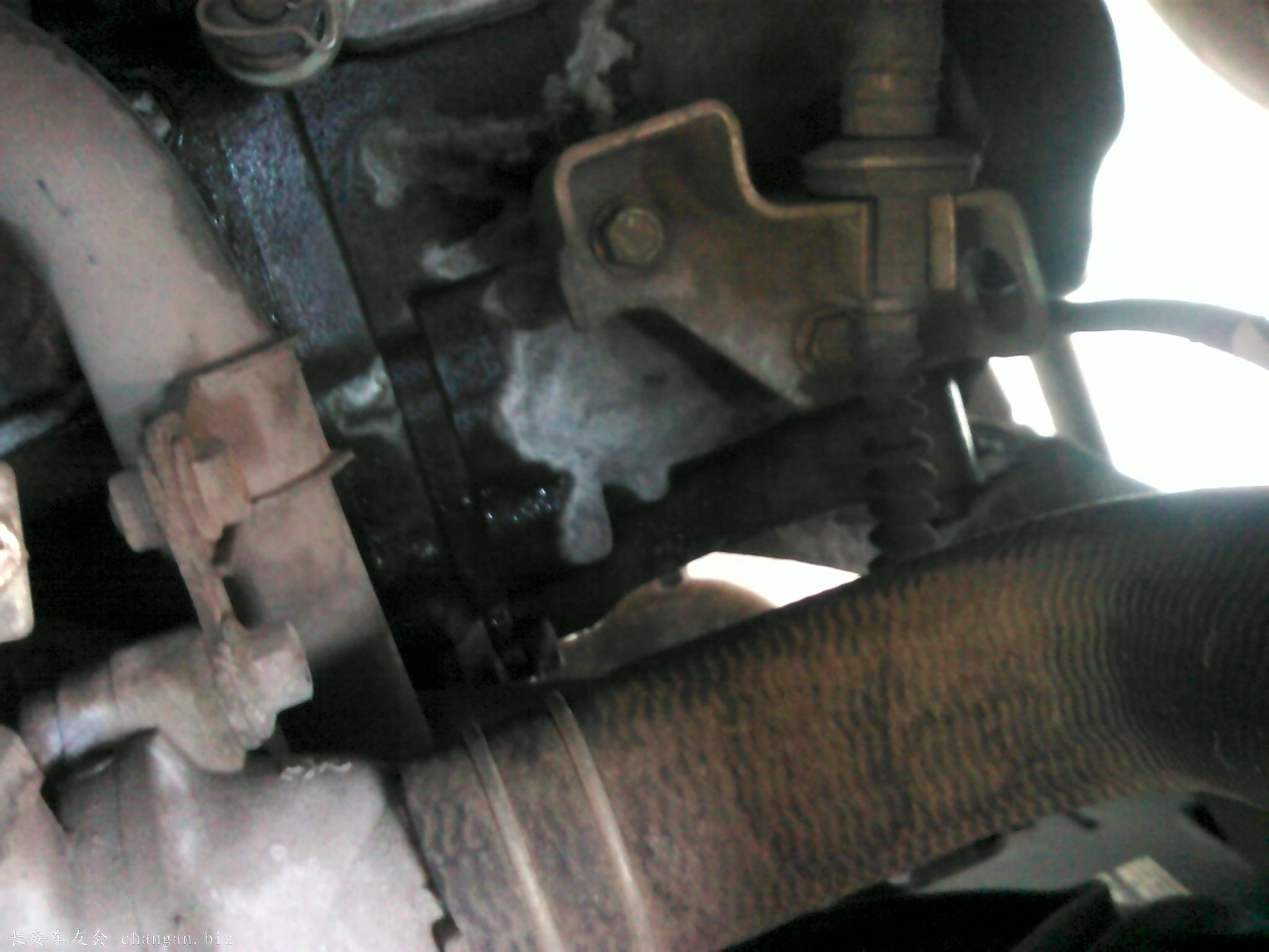

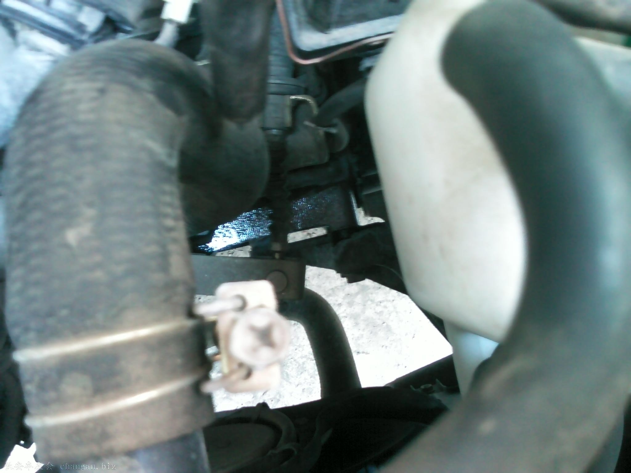

不知道此处漏的什么?高手看看

渗机油,我的一样。:Q

换油封:lol :lol :lol

看样子像是个奔奔。我猜的,不准,不要拍我。

长安奔奔1.3超值版!也不是天天漏!有时早上看,地上有点油迹!

应该是变速箱油渗出  问题不是很大 但是一定要注意  一轴油封的问题需要更换 抓紧去就可以 问题不是很大  你去看看吧 如果在保还少花点 要是脱保了工时费就很贵了 还有好多配件的费用
