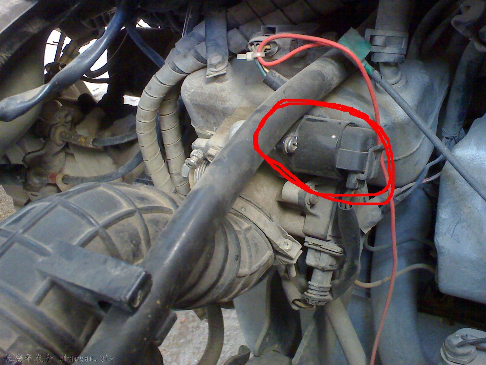

发表于 2011-2-5 12:40:40 | 显示全部楼层
一般是在副驾驶位置底下,发动机主进气的分支上~图中红线标记的地方,那个接电线的东西。
不知道你说的转速有多高~很高的时候估计才是那怠速马达的问题,有时候电车自己熄火也有可能是那东西的问题,怠速过低~有时候拆出来弄弄就OK了的~
