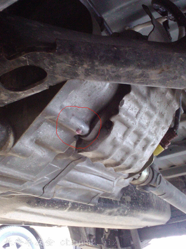

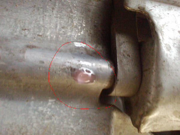

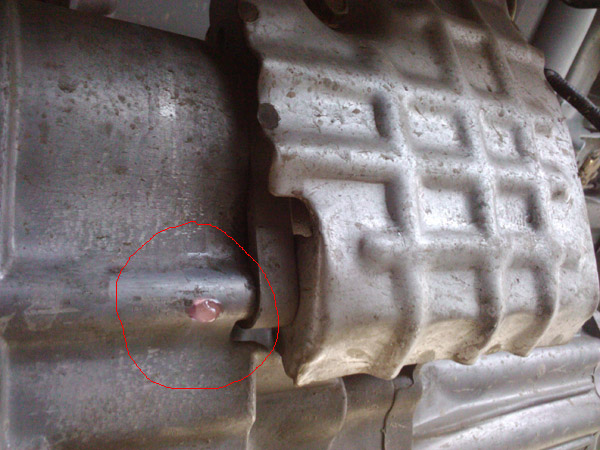

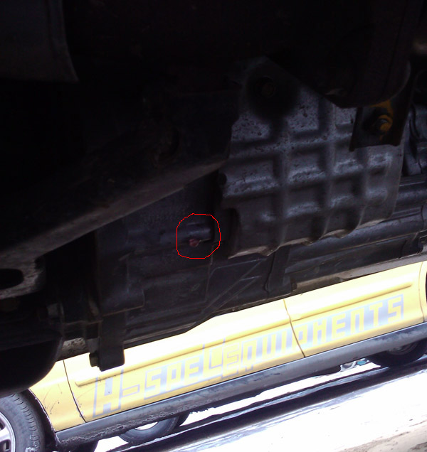

变速箱那里漏防冻液 今天照相了 大家帮我看看怎么回事
发表于 2011-1-28 10:49:17 | 显示全部楼层 |阅读模式
发表于 2011-1-28 10:58:30 | 显示全部楼层
肯定是上边留下来的昨天我的车底也是有,后来一车462发动机右边的水管接头松了,4s拧紧了不漏了,但我怕他掉下来,天暖了我在重新弄弄,现在不敢弄。你看看是不是!
 楼主| 发表于 2011-1-28 11:05:25 | 显示全部楼层
不是漏的阿。观察很多天了,就那渗出来的。
不是漏的阿。观察很多天了,就那渗出来的,是不是得换变速箱阿
发表于 2011-1-28 12:32:45 | 显示全部楼层
还是上边流下来的,你在查查!
发表于 2011-1-28 18:53:10 | 显示全部楼层
变速箱是不用防冻液的,发动机用,仔细观察发动机个管接头和机体
发表于 2011-1-28 19:34:11 | 显示全部楼层
 楼主| 发表于 2011-1-28 21:12:52 | 显示全部楼层
好的,我在仔细看看,谢谢兄弟们,我有不懂再问你们
好的,我在仔细看看,谢谢兄弟们,我有不懂再问你们。嘿嘿
发表于 2011-1-28 21:25:38 | 显示全部楼层
你的防冻液是红的吗?
红的好像还挺高档的,检查你的防冻液有没有减少啊!
 楼主| 发表于 2011-1-29 11:37:43 | 显示全部楼层
我看到了,是发动机那漏。 不知道是管子 还是机体
我看到了,是发动机那漏。 不知道是管子 还是机体 看不到 在缝里
有时间去4S把 谢谢大家
发表于 2011-2-1 17:15:37 | 显示全部楼层
我的也漏,在接头的地方.
而且我还紧了那里都不行
