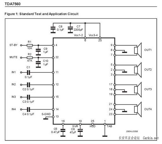

主要改功放外围电路,整体改完后1500以下CD头没的比. 1、音频耦合电容C1、C2、C3、C4 第一个被列为可以影响音质的因素。不过在汽车音响中,此影响非常少。此处更换为进口音响专用聚丙烯电容,高音表现可望得到提高。已经换了2.2UF50V的胆电解. 2、音频高频去耦电容C5 此电容对高频影响很大,电容材质好坏和容量大小,直接决定高频响应。 建议有条件的玩家选择solen 或者jensen的电容,立竿见影,就是价格太高了。一般还是选择WIMA比较实惠,也好找,不过对于人声的响应不是很好。毕竟音频专用WIMA也不好找,一般有的都是开关电源拆机件。C5最好不要变动他的容量,以免声场混淆。 3、音频低频去耦电容C6 跟C5类似,C6的选择也很重要。电容质量关乎声场和中低音表现,增大容量可提升低音重量。有条件的可选择进口音频专用电解电容,找不到的将就用钽电容。偶们的机头低音表现不咋样,不开LOUD功能就算你音量开到30低音仍不足。考虑将C6电容换成68UF,以增加低频重量。奔奔CD用的10UF. 4、电源滤波储能电容C7 此电容有条件可更换音频专用滤波电容,已加3300UFX4黑金刚,希望能增强电源的瞬态供应。 5、电源高频退耦电容C8 此电容也能影响高频反应,原机已经并上了,贴片式体积很小。可加并0.68UF的WIMA一只,提高电源的高频纯净度。也有人给他加到4.7UF的,据说能改善人声效果。已加104X4CBB电容. 具体改装打摩设想,就是把这些电容更换掉。重点在于C6更换成68UF!喜欢重低音的可更换成100UF的。 改天找个时间动手,并向大家汇报结果。
发表于 2007-3-20 10:54:32 | 显示全部楼层
好复杂,非本专业的搞不懂,比如我这种~:L :L
发表于 2007-3-20 22:06:59 | 显示全部楼层
纸上谈兵,BB密封不好,什么音响加上都没有效果。要把奔驰的隔音效果加到BB上,什么音响都可以了。
发表于 2007-3-20 23:09:46 | 显示全部楼层
怎样改还是老实一点换一个机头好多了,这样改也体现不出来的,你这是细改了,吃补品没有用的呀;P ;P ;P
发表于 2007-3-21 00:34:40 | 显示全部楼层
可不是求啊...我装的松下的鸡头...原车喇叭...声音放到最大都没杂音...照你说干脆弄个录音机也一样喽
发表于 2007-3-21 00:37:42 | 显示全部楼层
就拿普通的随身CD机比较....SONY机头+普通耳机...好 还是普通的机头+SONY的耳机好啊...
