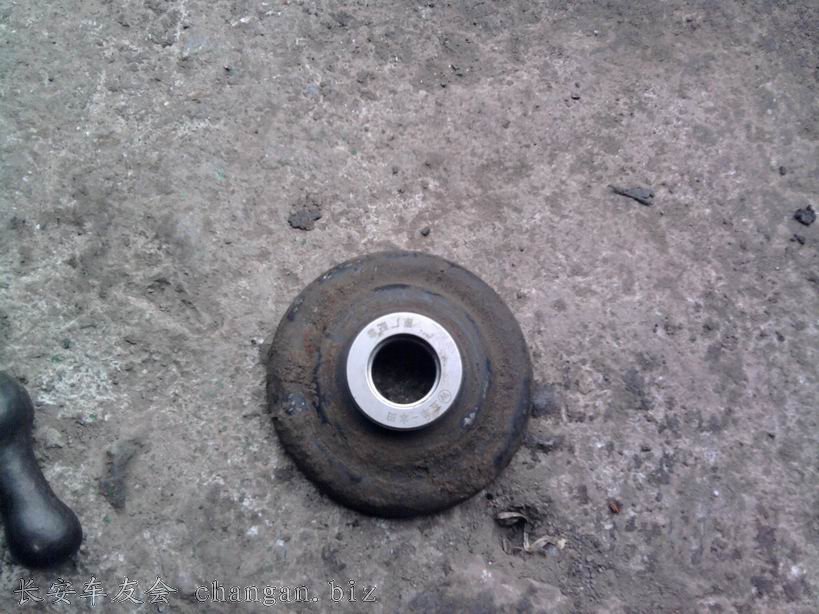

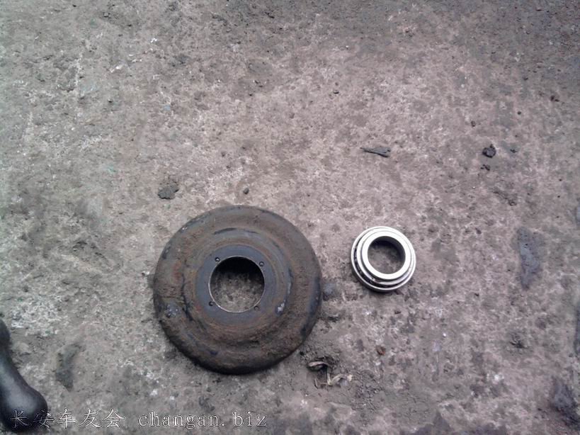

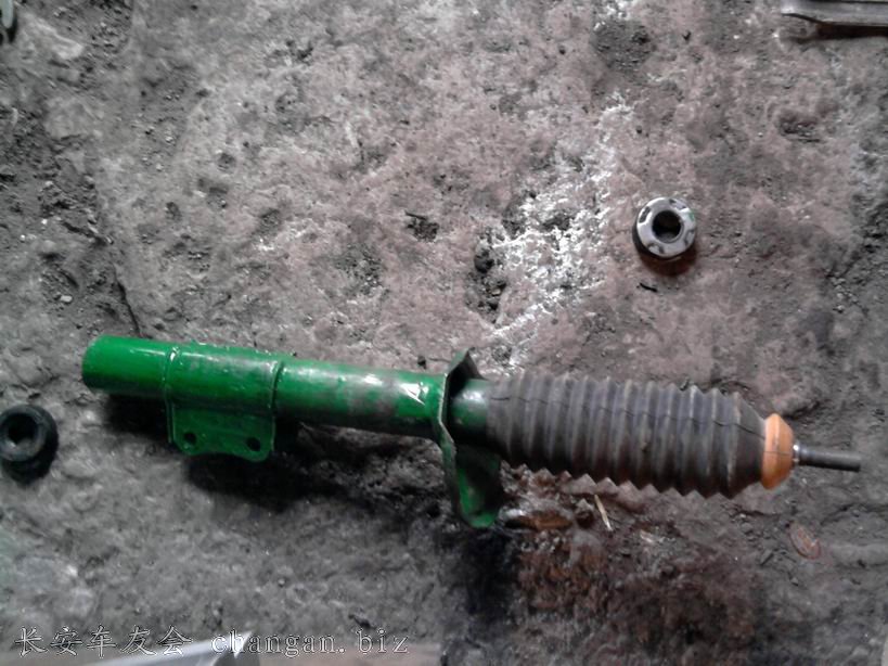

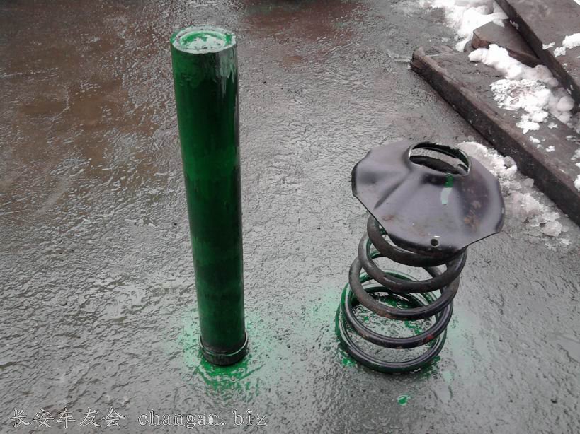

所有改装都是自己动手制作

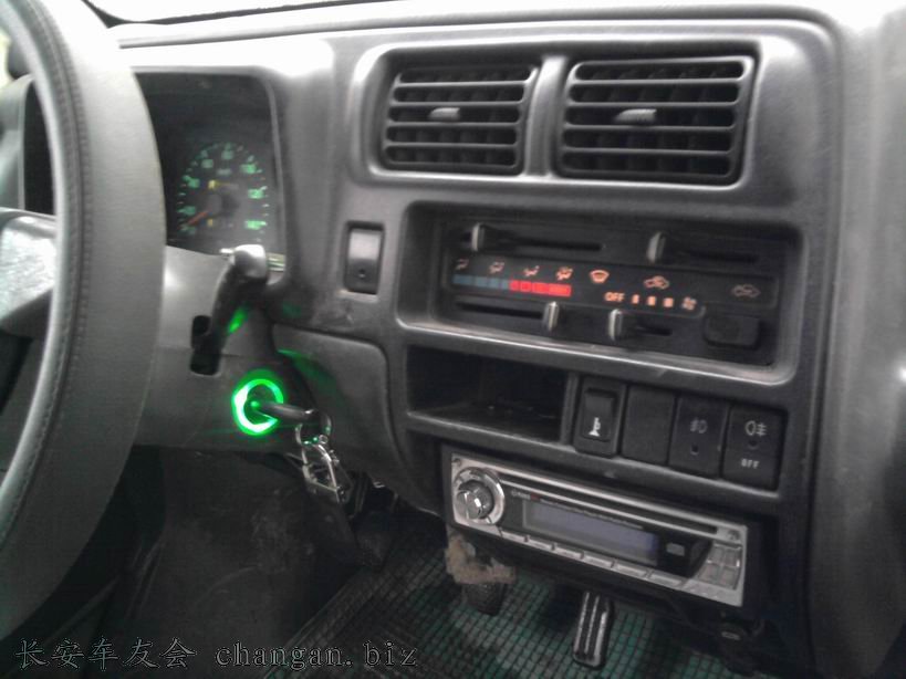

LED灯与电子钟
LED灯与电子钟

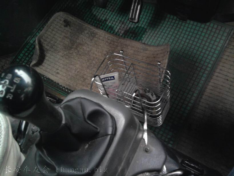

档把皮套与放水杯的篮子
档把皮套与放水杯的篮子

舒适减震装车后还没有做四轮定位,过两天再去,停车时我的面坨坨也有点头的感觉了。:)

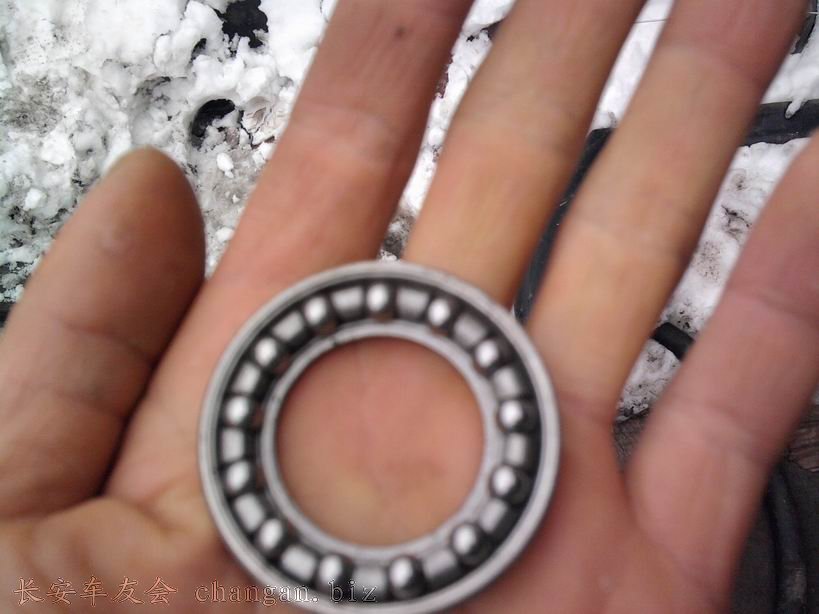

楼主强人~~~喷这个绿是TEIN避震的绿哦!但楼主为什么会把弹黄下面那个固定架也拆下来的呢?那个原本是点焊焊住的吖,拆了再重新焊怕不怕强度不够?还有加个避震顶轴承真的是一个好主意,我见过好多款车的避震顶都会有个平面轴承的,但长安的不知什么就没有这个东西,就直接铁跟避震顶胶硬磨。还有请楼主说说效果!

转向的确轻了很多,转向轴承是用摩托车上的立柱轴承,10块钱2个,中心刚好穿过老桑的减震芯,试车还不到5KM具体好坏等明天200KM后再总结
