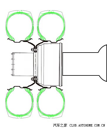

有感改装负值轮毂的安全问题,说说我的看法(新增直观力臂图解)各位兄弟大家好(玩这车的姐们我也姑且当兄弟了),很久没来了,自从5.2号被GE挖出来后,这些天有空也就上来阔别两年的论坛看看......
自从看了ADVMot及咪咪小坦克关于负值轮毂安全与否的帖,心理总觉得不安,毕竟很多车友是受我毒害更换了负值的,虽然我已经很久没再上来了,但还是有必要为部分换鞋的车友人身安全负责的,所以有些想法就不得不说了。
首先声明我不是在找谁的茬,我欢迎善意的讨论,但不希望为谋些观点引发不和谐的声音,我只是用我从业十多年的汽车行业经验和大家探讨问题。好了,言归正传………

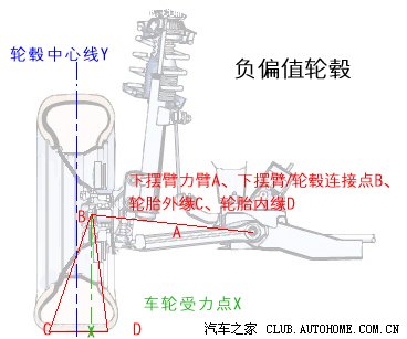

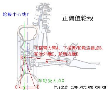

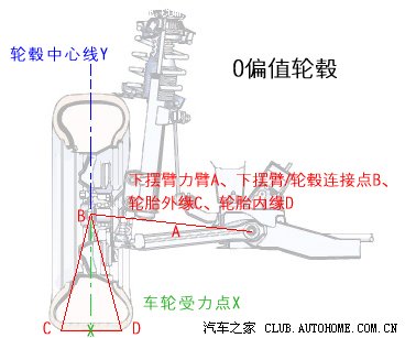

对于ADVMot兄弟的受力分析图,我不太认同.
第一、我们先要搞清楚一个概念,一辆汽车在水平静态当中,四个车轮的垂直地面受力点在那里。在车辆水平静态下,我们可以看成轮胎与地面是钢性相接的,之间不存在滑动,这时候,各车轮垂直地面的受力点并非轮毂的中心线,而是轮毂与半轴间的固定面的垂直点,无论正值负值,都是一样的。
所以无论是正值负值,在车辆静态时下摆臂的力臂是不变的,也就不存在更换偏距-10的轮毂对减震静载荷增加11.25%,这个可以通过更换轮毂后测量车身高度实验证明,事实上是无论用原车+35还是改装-10轮毂或者更换-44的轮毂,车身都不会相应下降11.25%或者更多的高度。
第二、当车辆处于运动状态下,特别是在道路倾斜或车身倾侧时,首先受压变形的是橡胶轮胎,当轮胎的变形量达到胎压可承受变形量的极限后,倾侧的动能才间接传递给减震使之变形受压。在这过程中由于轮胎的变形,会使下摆臂力臂产生轻微的改变,受压一边的车轮力臂变大,减压一边的车轮力臂变小。但由于轮胎的变形量很有限,所以这个力臂的变化也是非常的小,对半轴或轴承不会产生很大的影响。

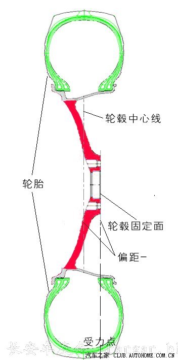

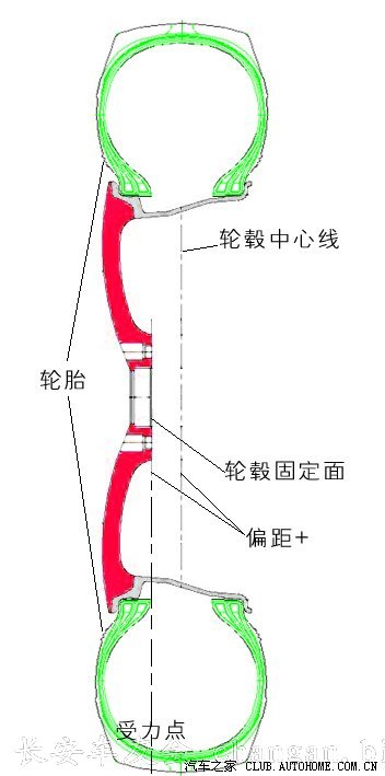

第三、就单独一个轮胎连轮毂来说,理论上受力点越接近中心线,整个车轮的受力也就越均匀,承载能力也越大,这点可以参考大货车后轮的方式,载重轮都是用两个+50以上的轮毂背靠背相接安装,使受力点在两个叠加在一起的车轮的正中间,加强车轮的承载能力。所以理论上受力点(线)越接近轮毂的中心线越好。
一般乘用车原车轮毂都是+35以上的,原因是为了即方便安装较大的刹车系统又不会使车轮外飘太多,也就是轮毂固定面与中心线相差35毫米,而就如“书包牌”为例,是-10偏距,也就是轮毂固定面与中心线相距10毫米,对比之下“书包牌”比原车轮毂更能承受高载荷,也更可靠(我并非为书包牌作广告,就事论事而已,而且偏距是越接近0越好的)。

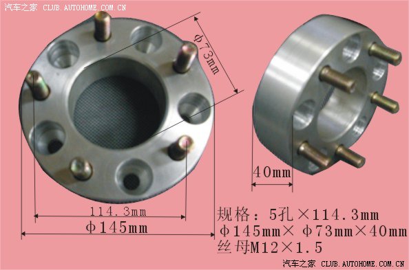

第四、不是说所有增加轮距的方式就都是安全可靠的,以前我一直只赞成用更换负值轮毂来增加轮距,否定轮距垫片法兰盘,是因为更换负值轮毂是不会增加下摆臂的力臂使减震系统负荷加重,损害减震和半轴轴承的。但用轮距垫片法兰就会增加下摆臂的力臂,垫片越厚力臂越长,由杠杆原理得知减震所承受的负荷也就越大,而且轮距法兰的承载强度不够,所以才会极力不推荐使用。
好了,以上个人观点欢迎不同意见进行讨论,也希望通过各种探讨使各车友对自己的爱车有更深的了解,谢谢!
补充一组更直观的图,由图可见,无论正负偏值,下摆臂的力臂长度是不变的,也就是减震所受到的力矩也是不变的,变的只是车辆的投影面积,希望大家能看得清楚.............
