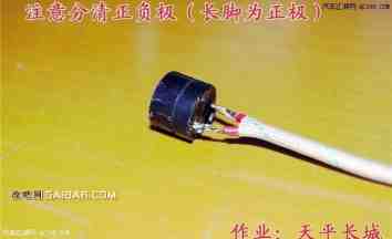

我朋友昨天开我车忘记放手刹!跑出十多米!!于是我决定做个声音警示器!!因为仪表的显示灯不够亮!!!有时看不到!!!很简单!!看见下面这个蜂鸣器没!!!小电子钟上都有!!!接法都知道吧!!刹车开关在哪也知道吧!!正极接到钥匙二档控制线!!不要接常电和点烟器那条线!否则你停车时扭钥匙一挡时听音乐他会叫床哦!!够明白吧!!!我是抛砖引玉!!还可以改成任何声音!!只要一个小音乐芯片!!我的是电子钟的滴、、滴、、、声!!!希望能帮助你!!!!

:good: 有点意思!要是做到车走动的时候才报警,就更好了!想想怎么做啊!

回复 板凳 名车6371 的帖子
接在手刹开关上,点火了才会响啊
