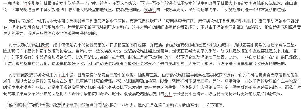

一直以来,汽车引擎的排量决定功率似乎是一个定律,没有人怀疑这个结论,不过一百多年前涡轮增压技术的诞生则改写了排量大小决定功率高低的传统概念。简单地说,汽车涡轮增压技术其实就是利用增大进入燃烧室的进气量,使燃烧更彻底,发动机的工作效率更高。虽然说起来简单,但实施起来可是一个非常复杂的过程。
    我们今天的汽车增压技术大体可分为机械增压和废气涡轮增压两种,而废气涡轮增压技术应用得更为广泛。废气涡轮增压是利用发动机排出的废气驱动涡轮增压器旋转,涡轮转动后会给进气系统增压,然后把更多的空气强制压入发动机,这样发动机的瞬间功率就会得到提升。不过由于涡轮增压引擎的内部要比一般自然进气引擎承受更大的压力,所以许多零件和密封件都需要是特制的。
    对于发动机的增压改装,绝不仅仅是安个涡轮就完事的,许多相应的零件也要一并更换,而且我们现在用的已基本都是电喷车,所以还要跟复杂的电控系统做匹配,因此我们并不建议私家车改装涡轮增压。当然对于一些发烧友来说,安装涡轮增压器是最简单、最便宜获得大功率的手段,所以执意改装的车友也要注意以下几点。首先,并不是所有的车都适合加涡轮增压,比如压缩比过高的车或者原厂制造工艺就不算很好的车,都不适合加装涡轮增压装置。此外,一些自动挡的车在出厂前已经做过了最完善的整车性能匹配,这些车也最好不改,因为自动变速箱很有可能会因为承受不了来自发动机的巨大扭力而报废,所以不是所有车都适合改装涡轮增压的。
    对于已经改装了涡轮增压的车主来说,日后要格外留意自己爱车的水温、油温等工况。由于涡轮增压器会经常在高温状态下运转,它的润滑油管也会因高温提前发生老化,所以大部分懂行的发烧友在改装时已更换了相应的管路,不过依旧需要勤加检查,以免车辆因润滑不足而损坏;另外,经常听到一些改了涡轮增压的车主会说爱车时常发生水温高的症状,这是由于涡轮增压发动机的内部本身就会比正常发动机要产生更大的热能,这也是为什么涡轮增压的车还需要额外的中冷装置来散热,而私自改装的车如果解决不好散热的问题将大大降低引擎的使用寿命。此外,改装涡轮增压后使用的机油标号也要相应提升,以达到给涡轮叶片更好的散热和润滑效果。
    综上所述,不经过考量地改装涡轮增压,即使短时间内能提升一些动力,但也只是在榨干发动机今后的寿命,十分不可取
