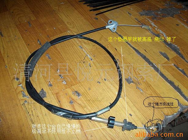

我的星8年了 买的二手  现在离合线上的那个带丝的固定长短距离的螺母 老爱随着发动机的抖动 自己就退松了 拧到合适的位置 过一点时间又松了 大家帮忙想个办法 4500.JPG

胶带。扎条。哥俩好。电焊。
发表于 2011-1-10 16:19:59 | 显示全部楼层
再加个螺帽,两个上紧,卡死

发表于 2011-1-10 19:14:49 | 显示全部楼层
原帖由 兜兜有 于 2011-1-10 16:19 发表
再加个螺帽,两个上紧,卡死
同意这做法
发表于 2011-1-10 19:39:44 | 显示全部楼层
原帖由 八戒 于 2011-1-10 16:13 发表
胶带。扎条。哥俩好。电焊。
高人呐, 电焊都用上了:lol:lol:lol
还是楼下的备冒靠谱点
 楼主| 发表于 2011-1-10 21:23:43 | 显示全部楼层
3楼
用两个螺母是没法穿过前面的头
