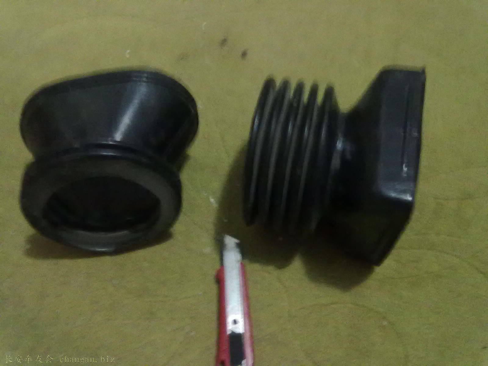

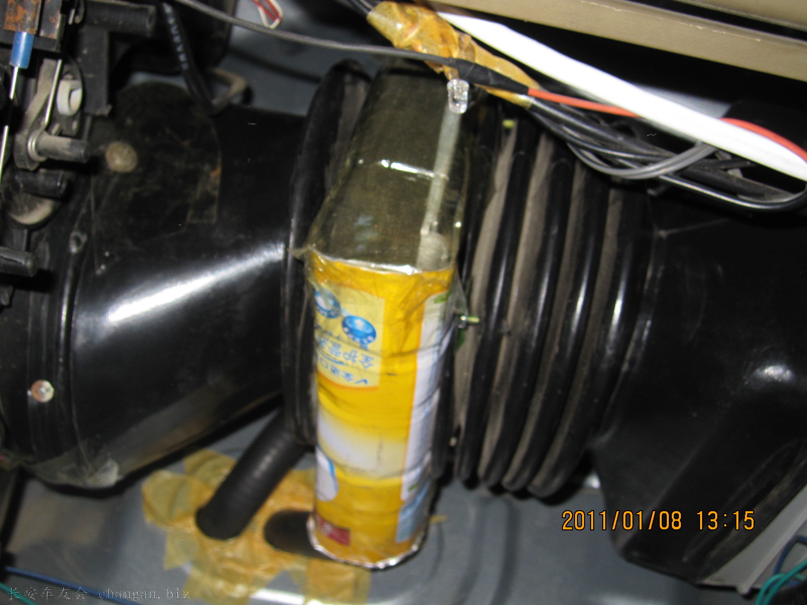

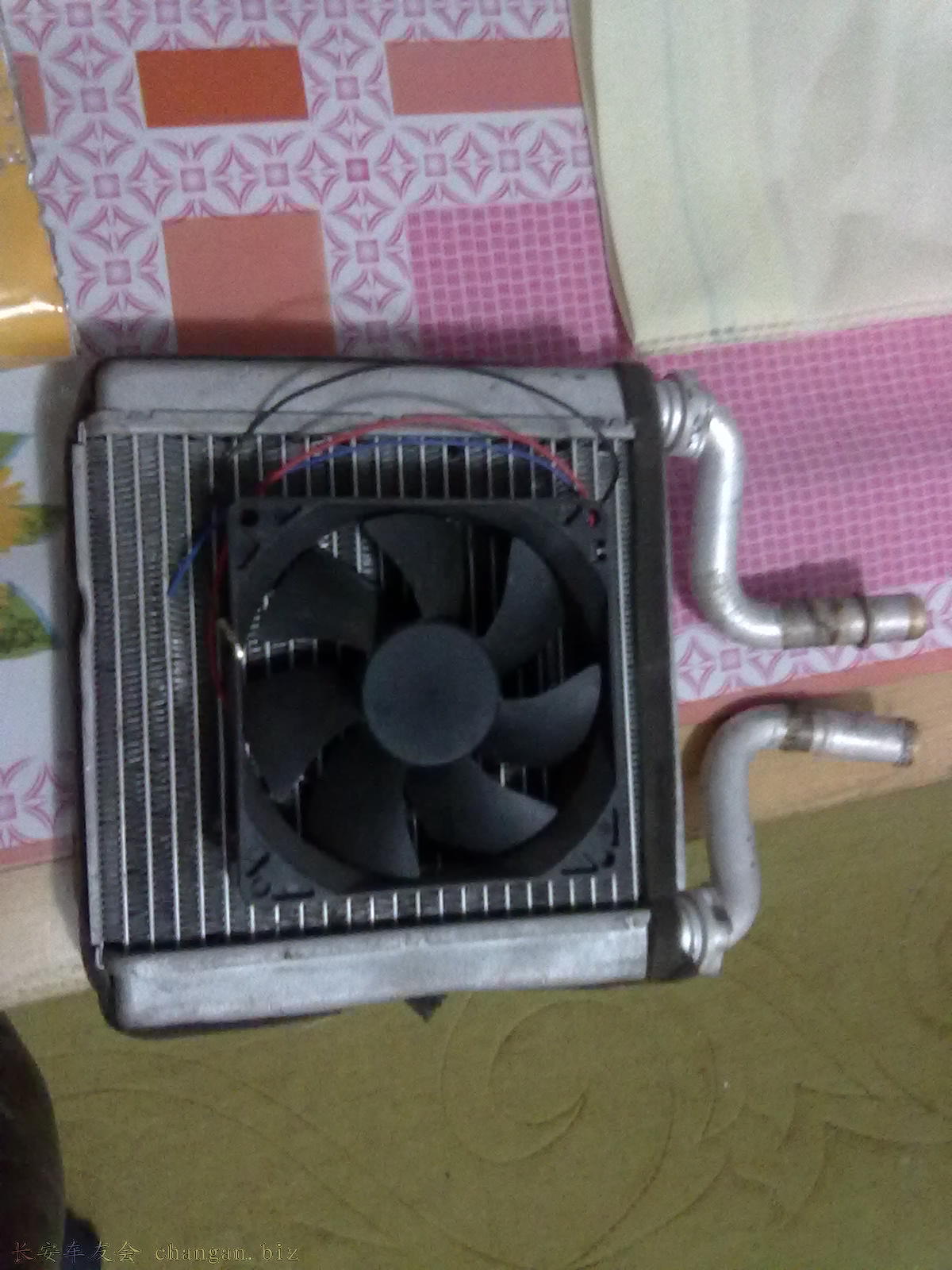

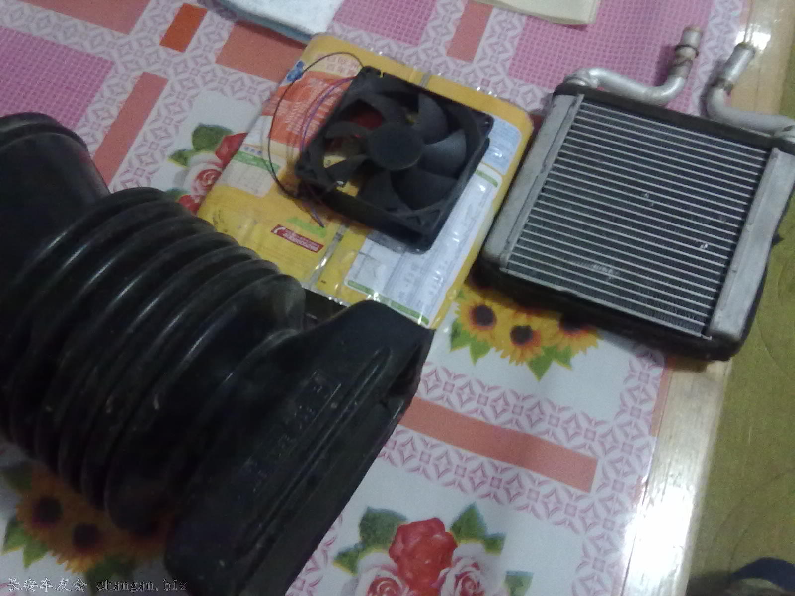

暖风烤人了
又加了一个暖风水箱,进的是热气经过鼓风机吹的是热气  ,现在暖风很热很热,比轿车的暖和

 楼主| 发表于 2011-1-9 18:37:55 | 显示全部楼层
就是原来进风口的地方     在副驾驶那下面

 楼主| 发表于 2011-1-9 18:54:40 | 显示全部楼层
跟本就不占地方   也不用拆  是和原车的水箱用一个管子连起来的     想关就关想开就开  ,开关是你一表盘上的 蓝色区域是关红色区域是开 , 大家知道吧

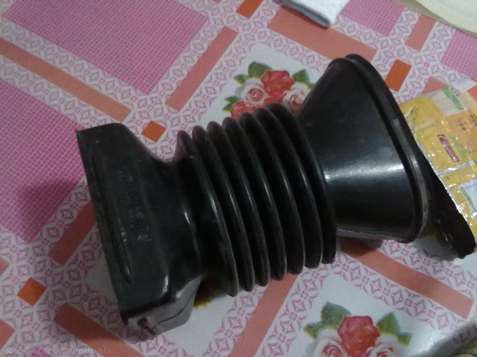

 楼主| 发表于 2011-1-9 18:57:29 | 显示全部楼层
暖风烤人了
能看明白吗
是和原车水管串联的
