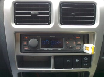

先说播放器,考虑过DVDCD及读卡机,经过对比,最终选择读卡机。DVD除了装个屏幕看视频,其它方面就和读卡机差不多,但是,有几个车友是常在星星上看视频的呢?估计很少吧。CD机呢,感觉自己无论是刻碟还是买碟都是浪费。网上免费的东西一大把,拿个卡,下点高品质的MP3放,估计也不会差太多。关键还是要把劲用在刀刃上。所以最终选择了用读卡机。市面价格都差不多,110150之间,产地都是广东江门,品牌无所谓啦。我的是130元。

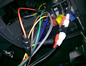

安装:1、下掉面板,上面有4个螺丝,仔细找,一定有。2、拆下原车收音机。齐收音机出来的接头处将线剪短,离收音机越近越好。3、按照新买机器面板上的接线方法将线接好,剩下的黄线是记忆线,上面说接电池正极。我们会发现,星星没有多余的线,其实有,在红线和黑线的接头处,还会有一根白色的线,没有用到,那就是电池正极线。接好就行。切记,没有用到的线一定要用绝缘胶布绑好,以免发生短路。请时刻记得!!!

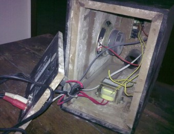

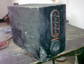

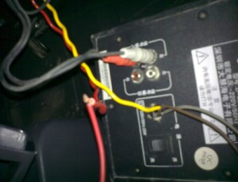

读卡机和喇叭换好后,音质会有一点改善,不会太明显。原因在于4寸喇叭低音体现不行。于是打算装一个市面上的圆筒形低音炮,转了一圈,发现便宜点的效果都不咋滴,好点的呢,就贵。于是,本着花小钱办大事的原则,将想自己的一个多年不用的电脑低音炮装入车中。
具体操作于下:1、将原车喇叭拔下。2、将连接塑料头里面的接线头从中取出,不会取的请直接用剪丝钳将塑料头掐烂就可以取出。因为取出后就可以将接头直接接到新喇叭接头上,不用另外焊接线。3、接好后将新喇叭放好,将盖盖上。不要用蛮劲。4、只要接线不错,这个时候就可以试听了。

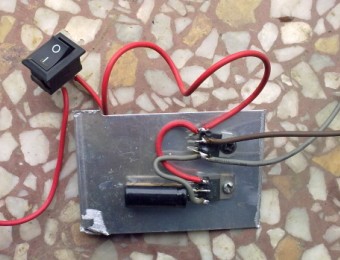

家用低音炮改装:1、将低音炮后盖打开,剪短原有电源线。2、找到变压器,2209的,将它卸下。3、自己做个降压装置,12V9V,不会自己动手的请找个修电器的师傅给你做个10块钱就可以了。最好装个开关。4、从读卡机的记忆线供电的那根白色线接根花线,接到自己做的装置输入口,装置输出接到低音炮供电的任意一根线,另一根包好。5、从读卡机的莲花头处接出音频输入线,将另一头插到低音炮上,就可以了。记得一定要包好!!!!
整个过程完成,其实不复杂,虽然花了点小钱,但能体会到自己动手的成就感。这样,星星音响效果就会有明显提升,将音量调到25左右,就基本听不到发动机等其它声音,只有音乐。所以,连隔音之类的都不用做了,省钱不少。低音炮只要接一根电源正极输入线就可以了,负极如果也接的话,会有电流声。这是我在无意中发现的,只要正极输入线,炮炮还能正常运行,真有意思!!
