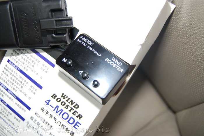

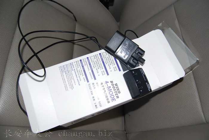

等的就是你----卡妙思控制器的控制模板。造型小巧,做工也不错!

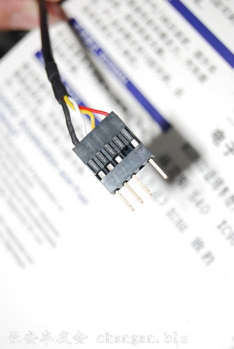

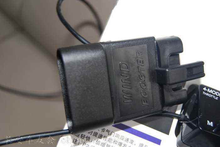

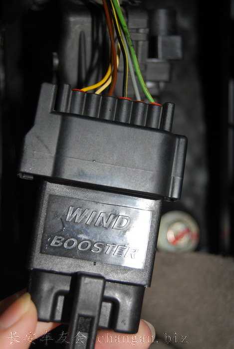

卡妙思控制器插头与卡妙思加速器的没有太大的区别。

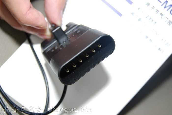

数据针口
连接控制模板的接口

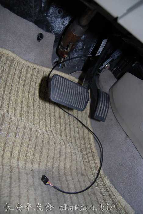

下面就是本人亲自安装的全过程,安装相当方便,无需到店里花手工费。

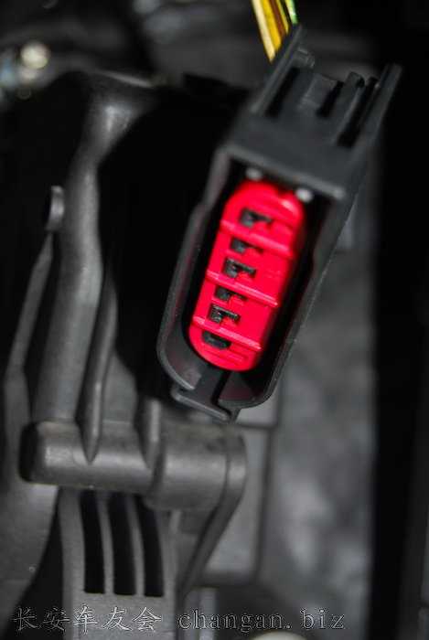

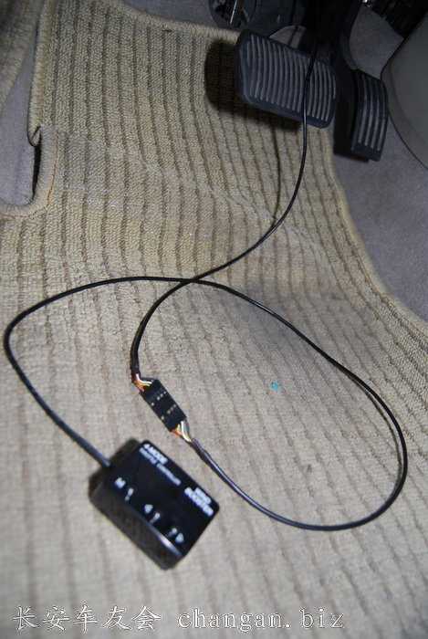

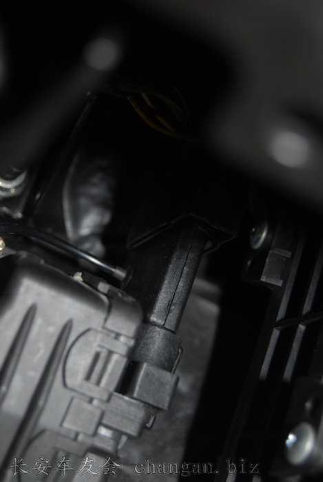

首先还是找到原车的油门位置传感器插座,然后将插口拔出。

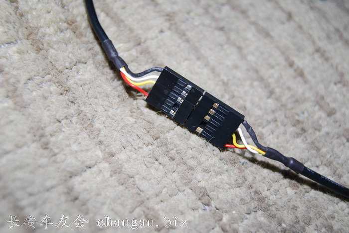

接着将卡妙思控制器的数据接头插上。
最后将组合好的插头装回油门位置传感器的插座上,整个过程算是完成了。

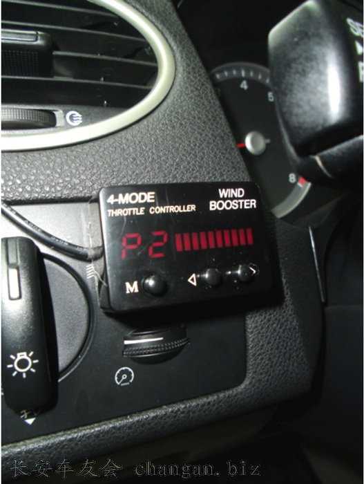

安装后,另一端引出来的控制模板数据插口。

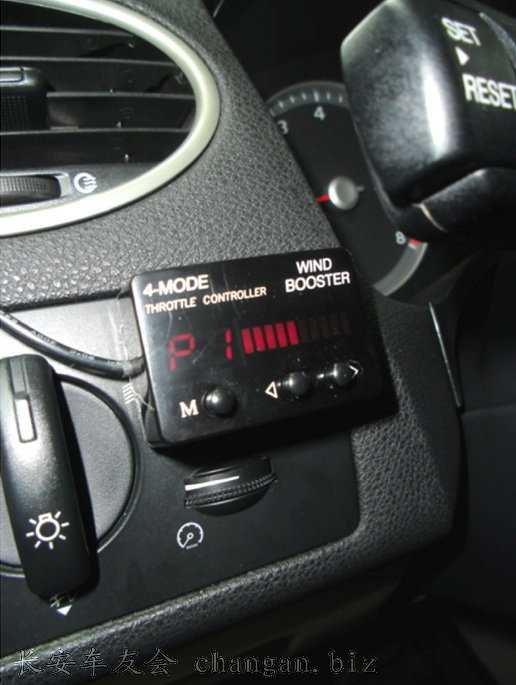

将控制模板接上后的模样。

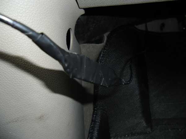

接合口细节。
由于接合口会裸露出线束,因此本人利用电胶布将裸露位置包裹起来做保护。

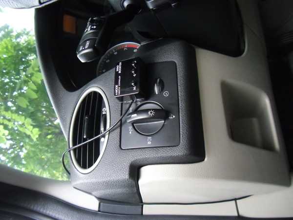

这是本人将控制模板所安装的位置,当然车友们可根据自己的习惯进行安装。

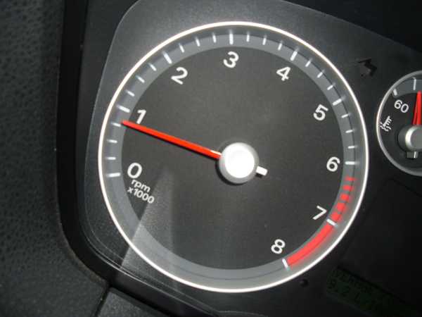

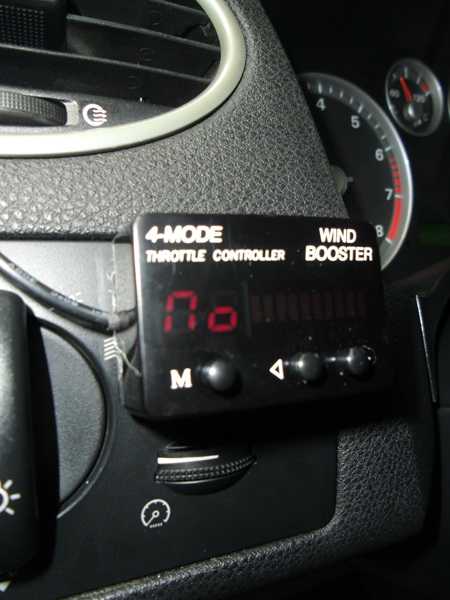

安装后,车子怠速时的转速并没有改变。

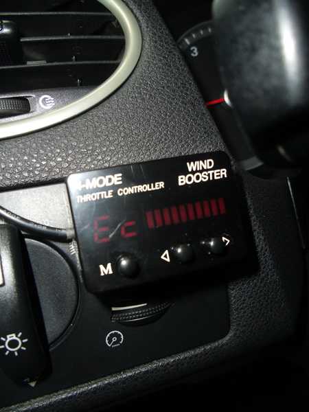

NORMAL原厂模式
切换到省油模式,明显感到动力软绵绵的,转速提升慢半拍,很适合在塞车路段使用。至于是否省油,本人在使用省油模式2天的时间里,电脑显示的油耗并没有改变,或许要跑完一箱油后做计算才能得出结论。
  P1运动模式,转速比原车快了一些,加速力度提高了。而最主要的是,原车换档时的顿挫感消失了,开起来非常顺畅,相当高兴能摆脱福克斯4AT的老毛病。至于油耗方面,电脑显示一直维持在8.6L/100Km的水平,跟原来相比只多了0.2L,表现令人满意!
  P2运动模式,这才是真正的运动,油门下去转速立刻突破3千转,开起来相当犀利。无论在任何情况,都能随时给你提供强劲的动力,极具驾驶乐趣!另外,提醒一点的就是使用P2模式在塞车路段、红灯路段要格外小心,或许是我的2.0福克斯原本起步就很快,加上P2模式令车子冲力更足,也因为这样差点造成追尾,看来还是要好好琢磨一下各种模式才行。

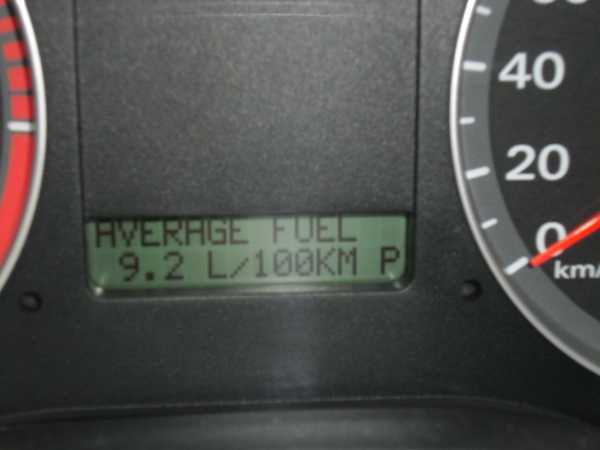

由于自己爱开快车,到现在也一直使用P2模式,目前油耗维持在9.2L/100Km,比未安装时多了0.8L,属于接受范围。而多出来的0.8L能感受如此猛烈的驾驶感受,其实已是相当划算的了,还有卡妙思的技术人员有跟我说过,安装后前段时间油耗是会增加一些,当电脑适应了油耗就是降下来,由于到目前使用还超不过一个星期,如果真能降下来我会随时跟各位车友报告!
