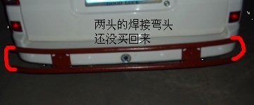

会将陆续上图,

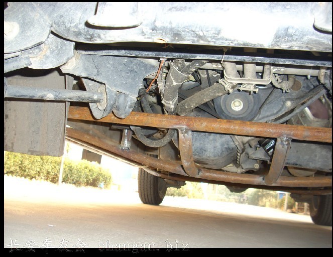

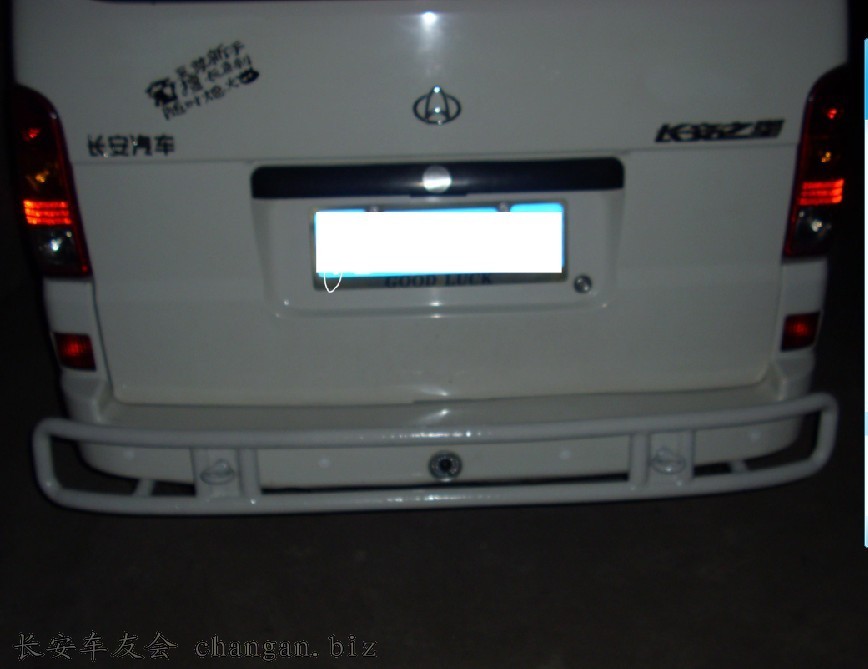

用普通的铁管吗??
 楼主| 发表于 2010-12-28 21:32:06 | 显示全部楼层
原帖由 我星驰骋 于 2010-12-28 21:22 发表
用普通的铁管吗??

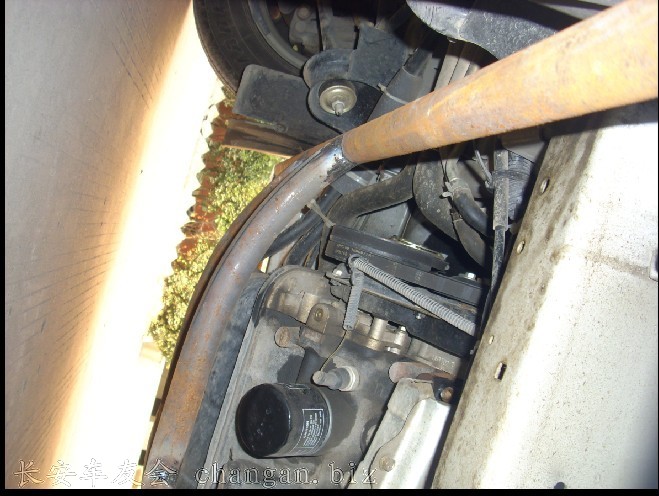

是的,1寸的,本来想在里面再加一根6分的,可是扳不动,两个人才折弯的,套在水泥板孔里扳的
