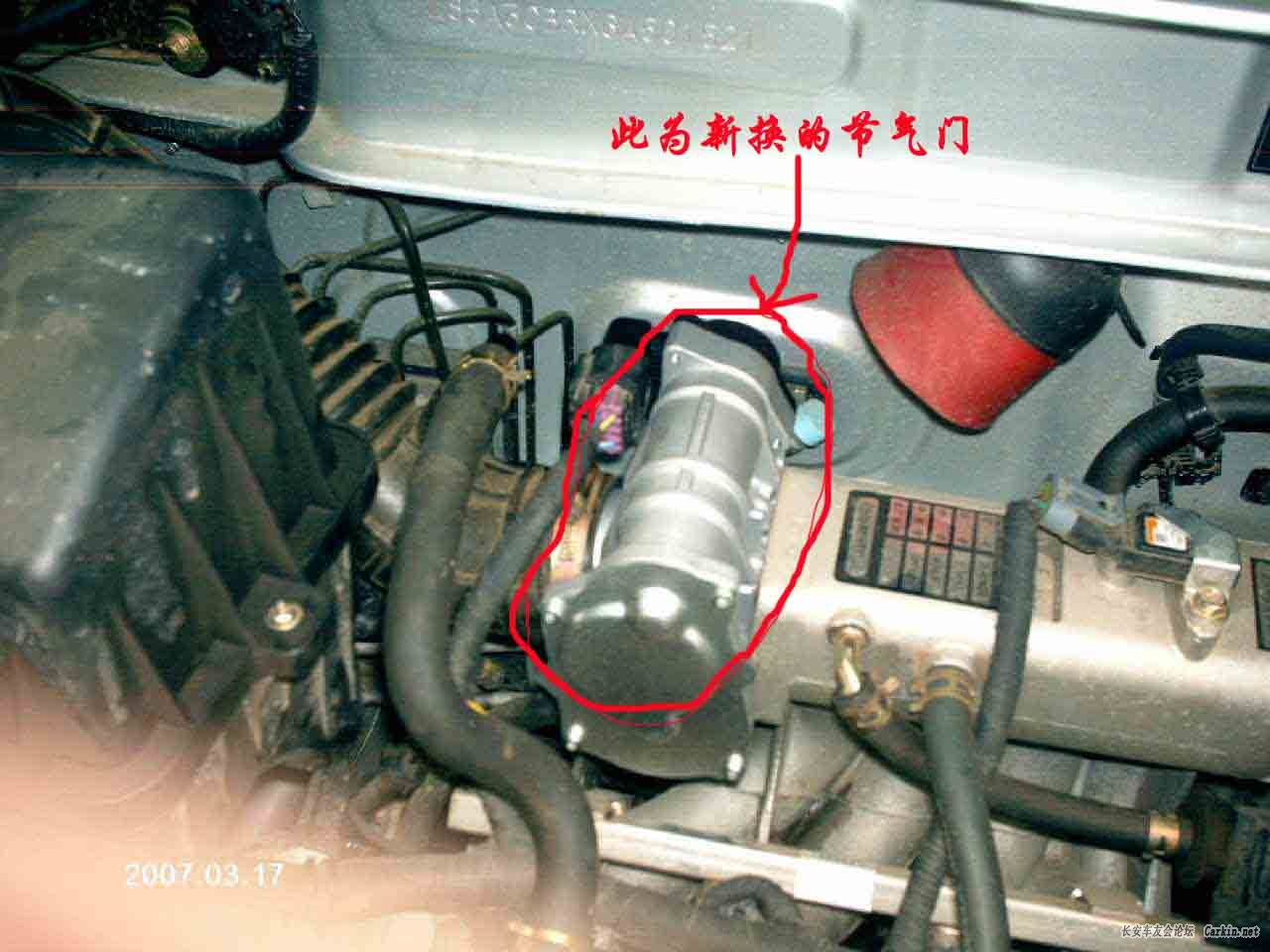

因我的银奔问题多多,发贴质问长安,引起大家共鸣.昨天给长沙天潮4S总经理打电话,要求检修我的车,因我距4S达400公里,问题车不敢开去4S,要求上门服务.总经理与维修负责人协商后,判断我的车应该是节气门的问题,但因距离太远,故把节气门发至衡阳玖玖特约维修站,玖玖维修站今天派总经理助理谢朝生先生及一位张姓的技术经理给我做上门维修,谢经理经过近200公里的长途,约中午1点到达永州,立马给我换了节气门,并把我的雨刮器打了机油,把方向机拆开抹了黄油,并做了全车检查. 换节气门后,今天下午约开了50公里,发现以下变化: 1.不再动不动熄火,怠速非常平稳了; 2.发动机声音变得非常柔和,再没有以前的哗啦声; 3.推力明显增加; 4.油耗明显减少; 这里要赞杨一下衡阳玖玖特约维修站的谢经理及张经理,他们态度热情\工作细腻\不辞辛劳,真正体现了用户至上的精神,下面把他们工作的图片发上来,以示敬意! [ 本帖最后由 碧空正蓝 于 2007-3-19 12:23 编辑 ]
