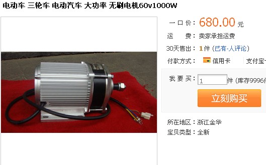

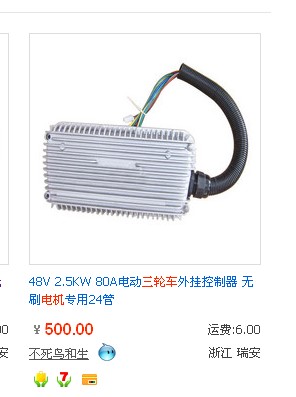

本人想在传动轴上加个链条的齿轮盘,加个大功率电机,改成电动的,最高时速到50就行。续航能力可以把我的6371加200公斤货物托60-80公里就行。问题有发动机停止刹车怎么办?需要多大的电机才能驱动?本人对这方面不太懂,希望大家多发言。

这个电机带不动

应该带不动吧,如果那么简单,电动车就普及了,还有电池,会给车增加不少重量吧

肯定带不动~没那么简单的~

1kw肯定带不动,8kw还差不多。

这是1000W的电机,而1.0发动机功率是39KW,想想看你需要怎么弄?!

很难改的,改了实际作用也不大。1KW是带不动的。就算带的动,没多久就烧掉。装200公斤货拉动星星至少要6KW以上。何况你还想跑60公里,这样电瓶容量也要加大,容量加大了。整车重量也重了不少,电能也被加的重量抵消了。没什么多大效果!
