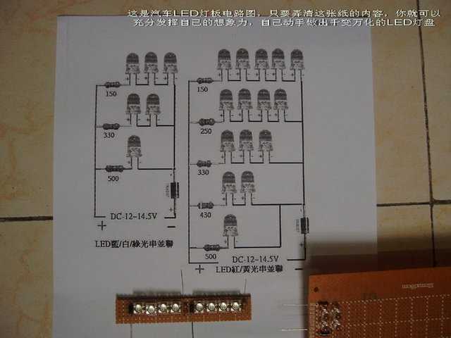

··········急等懂LED灯珠连接的请进··········
发表于 2010-12-21 17:02:28 | 显示全部楼层 |阅读模式
 楼主| 发表于 2010-12-21 17:03:57 | 显示全部楼层
懂得快来啊~~~~~
发表于 2010-12-21 17:07:48 | 显示全部楼层
多接几个电阻就好了,
发表于 2010-12-21 17:16:53 | 显示全部楼层
翻翻以前的贴我记得有实物接线图的!
发表于 2010-12-21 17:36:18 | 显示全部楼层
好象有个计算方式   灯泡+电阻=12V   你去查一下吧
发表于 2010-12-21 18:19:21 | 显示全部楼层
接540欧的电阻 买不到的话用600欧的也可以
发表于 2010-12-21 19:21:07 | 显示全部楼层
看你想要多亮,蓝色LED,最低不得小于500欧。大的话1K欧也行,只是没多亮。这种东东要求不高,12V到13。5V只要大于500欧,就能保证其正常寿命。
发表于 2010-12-21 19:25:11 | 显示全部楼层
我跟你说叫你问我
发表于 2010-12-21 20:51:48 | 显示全部楼层
 楼主| 发表于 2010-12-21 21:05:57 | 显示全部楼层
6个100欧的连一块再接一个LED灯珠行吗?再就是接一个灯珠的话电阻是接在正极还是负极?
