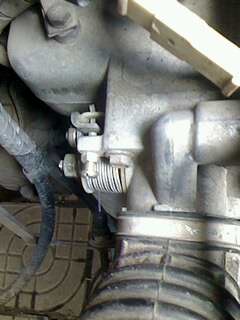

怠速高了

发表于 2010-12-19 09:02:06 | 显示全部楼层
没看明白啊
发表于 2010-12-19 09:13:26 | 显示全部楼层
是不是冻住了啊

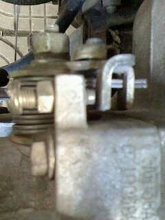

 楼主| 发表于 2010-12-19 10:02:40 | 显示全部楼层
就是这个地方
发表于 2010-12-19 10:03:59 | 显示全部楼层
适当松下螺丝,你是螺丝太紧了。导致油门拉线回位困难。
 楼主| 发表于 2010-12-19 10:05:40 | 显示全部楼层
弹簧那里好象有时不能顶回螺丝这里,,相差一点点,就相当油门完全没松开
发表于 2010-12-19 10:06:33 | 显示全部楼层
不清楚,帮顶

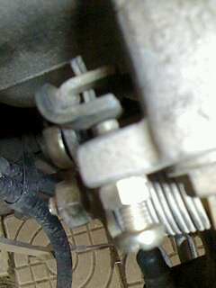

 楼主| 发表于 2010-12-19 10:09:24 | 显示全部楼层
在来几张,,请求高手回答
 楼主| 发表于 2010-12-19 10:10:53 | 显示全部楼层
螺丝松了下,,但是它最回到位也碰不到那个螺丝呢,
 楼主| 发表于 2010-12-19 10:16:29 | 显示全部楼层
和螺丝相差1毫米左右
